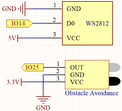

../../_images/circuit_6.2_flowing_led.png

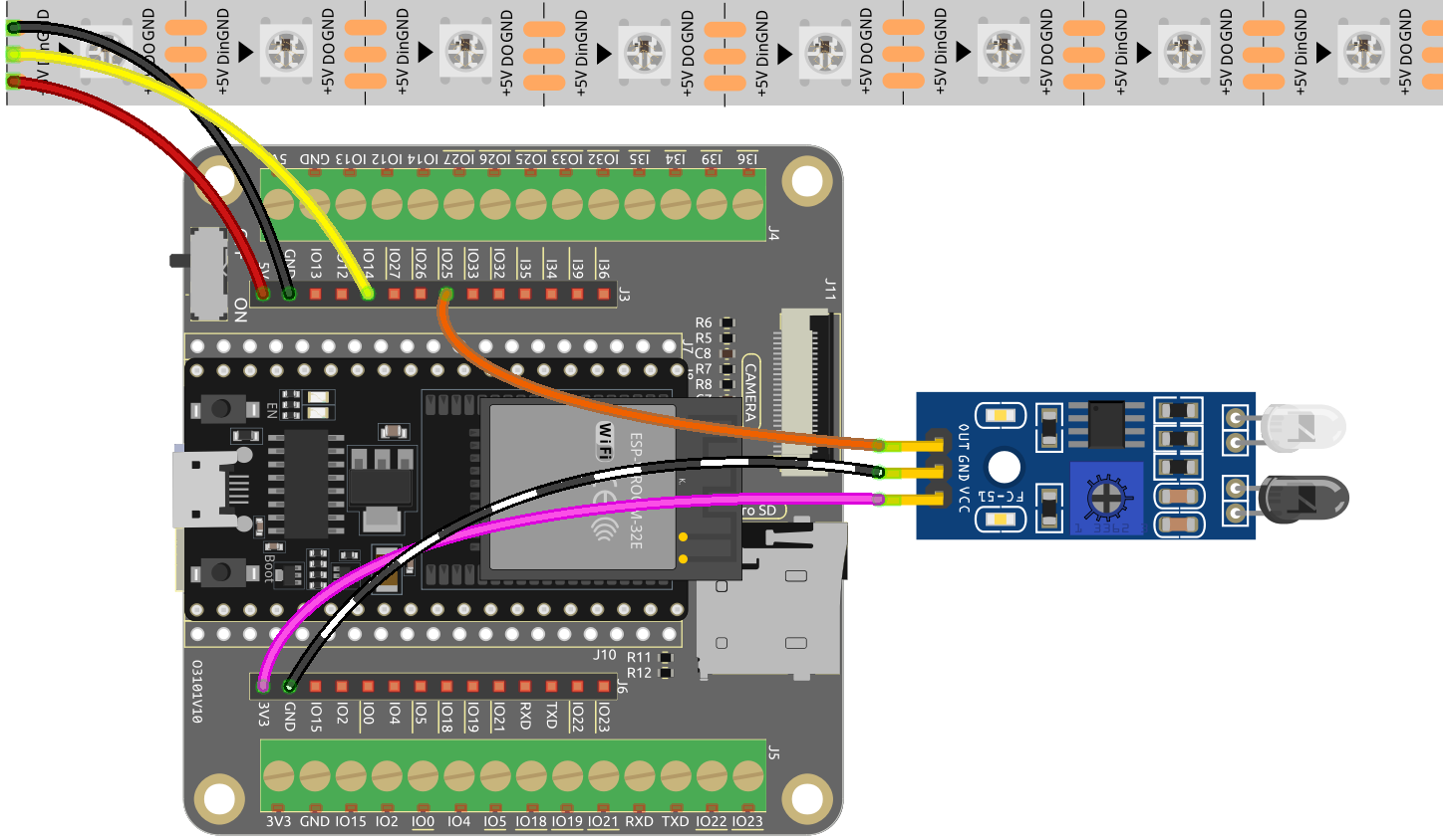

Der WS2812-LED-Streifen besteht aus einer Reihe von einzelnen LEDs, die programmiert werden können, um verschiedene Farben und Muster anzuzeigen. In diesem Projekt ist der Streifen so eingestellt, dass er ein Lauflicht anzeigt, das sich in eine bestimmte Richtung bewegt und seine Richtung ändert, wenn ein Hindernis vom Hindernisvermeidungsmodul erkannt wird.
Verdrahtung
../../_images/6.2_flowing_light_bb.png

Die LEDs auf dem RGB-Streifen leuchten nacheinander auf, wenn das Skript läuft. Sobald sich ein Objekt vor dem Hindernisvermeidungsmodul befindet, leuchten die LEDs auf dem RGB-Streifen nacheinander in die entgegengesetzte Richtung auf.
