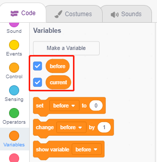

2. Erstellen Sie 2 Variablen
Erstellen Sie zwei Variablen, before und current, um den Wert von A0 in verschiedenen Zuständen zu speichern.
../_images/9_va.png
