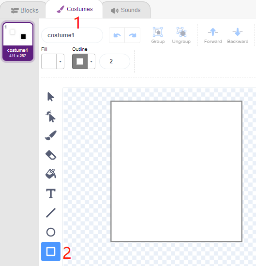

Gehen Sie zur Costumes-Seite und verwenden Sie das Rectangle-Werkzeug, um ein Rechteck zu zeichnen.
../_images/21_tile2.png

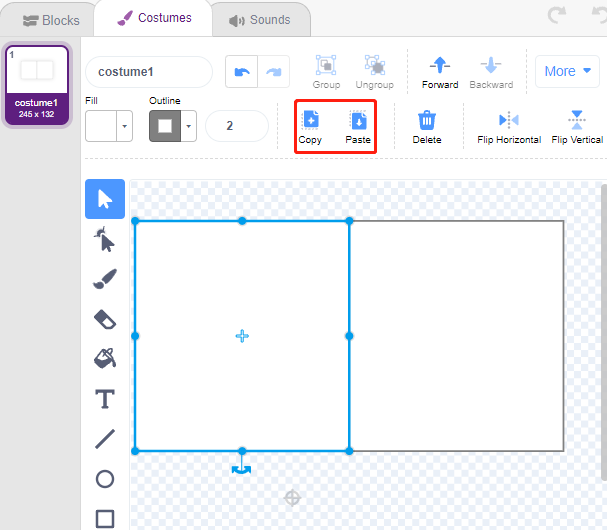

Wählen Sie das Rechteck aus und klicken Sie auf Copy -> Paste, um ein identisches Rechteck zu erstellen. Anschließend verschieben Sie die beiden Rechtecke so, dass sie bündig zueinander stehen.
../_images/21_tile01.png

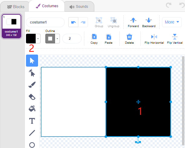

Wählen Sie eines der Rechtecke aus und wählen Sie eine schwarze Füllfarbe.
../_images/21_tile02.png

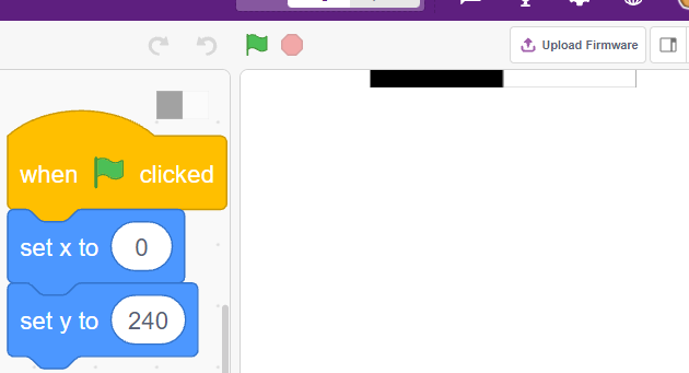

Gehen Sie nun zurück zur Blocks-Seite und legen Sie die Anfangsposition des Tile-Sprites fest, damit dieser am oberen Bühnenrand positioniert ist.
../_images/21_tile4.png

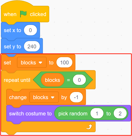

Erstellen Sie eine Variable - blocks und geben Sie ihr einen Startwert, um die Anzahl der Erscheinungen des Tile-Sprites zu bestimmen. Nutzen Sie den [Wiederhole bis]-Block, damit die Variable blocks stetig verringert wird, bis blocks 0 erreicht. Währenddessen sollte der Sprite Tile zufällig sein Kostüm wechseln.
Nachdem Sie auf die grüne Flagge geklickt haben, wird der Tile-Sprite auf der Bühne schnell die Kostüme wechseln.
../_images/21_tile5.png

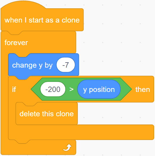

Nun soll der Klon des Tile-Sprites langsam nach unten bewegen und gelöscht werden, sobald er den unteren Bühnenrand erreicht. Die Änderung in der y-Koordinate beeinflusst die Fallgeschwindigkeit: Je größer der Wert, desto schneller die Geschwindigkeit.
../_images/21_tile7.png

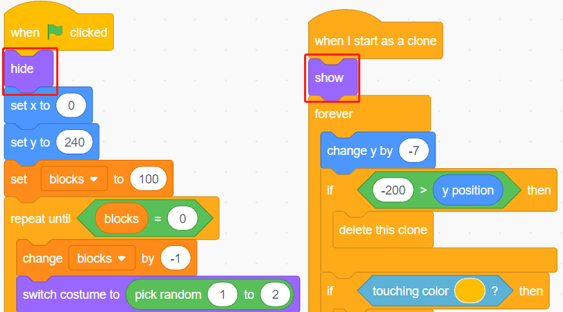

Das Original verstecken und den Klon anzeigen.
../_images/21_tile8.png

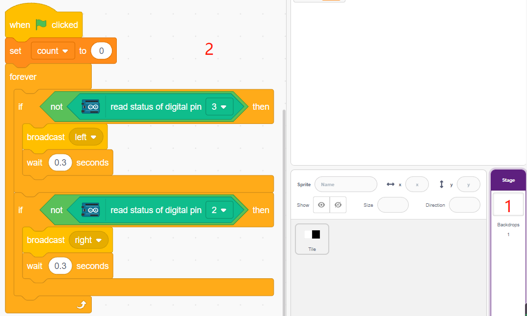

3. Die Werte der 2 IR-Module auslesen
Im Hintergrund lesen Sie die Werte der 2 IR-Module aus und führen die entsprechenden Aktionen durch.
  • Wenn das linke IR-Hindernisvermeidungsmodul Ihre Hand erkennt, senden Sie eine Nachricht - left.
  • Wenn das rechte IR-Hindernisvermeidungsmodul Ihre Hand erkennt, senden Sie eine Nachricht - right.
../_images/21_tile9.png

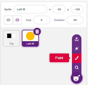

4. Left IR-Sprite
Fahren Sie erneut mit der Maus über das Add sprite-Symbol und wählen Sie Paint, um einen neuen Sprite namens Left IR zu erstellen.
../_images/21_tile10.png

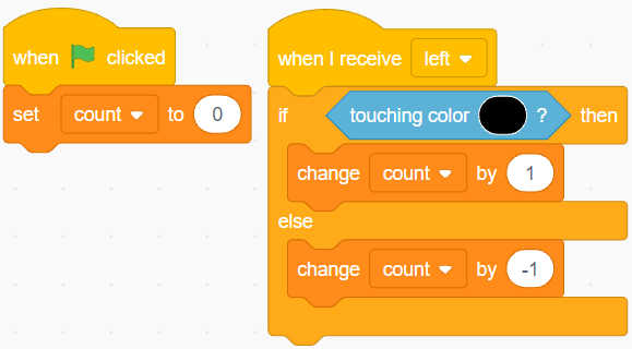

Beginnen Sie nun, den Left IR-Sprite zu scripten. Wenn die Nachricht - left empfangen wird (das IR-Empfängermodul links erkennt ein Hindernis), dann prüfen Sie, ob der schwarze Block des Tile-Sprites berührt wird, und wenn ja, erhöhen Sie die Variable count um 1, andernfalls verringern Sie sie um 1.
../_images/21_tile12.png

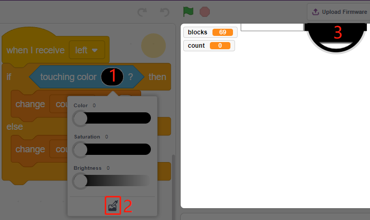

Sie müssen den Tile-Sprite auf der Bühne anzeigen lassen und dann die Farbe des schwarzen Blocks im Tile-Sprite aufnehmen.
../_images/21_tile13.png

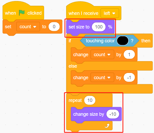

Führen Sie nun den Sensor-Effekt (Vergrößern/Verkleinern) für Left IR durch.
../_images/21_tile14.png

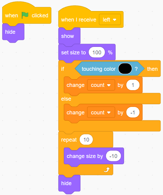

Lassen Sie den Left IR-Sprite verstecken, wenn auf die grüne Flagge geklickt wird, zeigen Sie ihn an, wenn die Nachricht - left empfangen wird, und verstecken Sie ihn schließlich wieder.
../_images/21_tile15.png
