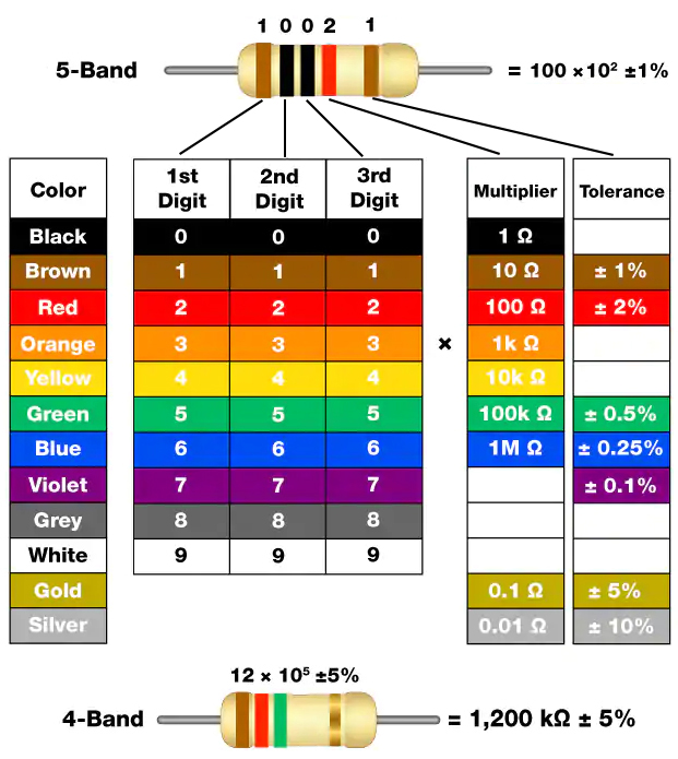

Bevor man einen Widerstand verwendet, muss man dessen Widerstandswert kennen. Hier sind zwei Methoden: Sie können die Farbbänder auf dem Widerstand betrachten oder ein Multimeter verwenden, um den Widerstand zu messen. Es wird empfohlen, die erste Methode zu verwenden, da sie bequemer und schneller ist.
../_images/resistance_card.jpg
Wie auf der Karte gezeigt, steht jede Farbe für eine Zahl.
Schwarz
Braun
Rot
Orange
Gelb
Grün
Blau
Violett
Grau
Weiß
Gold
Silber
0
7
8
9
0.1
0.01
Die 4- und 5-Band-Widerstände werden häufig verwendet und haben 4 bzw. 5 Farbbänder.
Normalerweise, wenn Sie einen Widerstand erhalten, kann es schwierig sein zu entscheiden, von welchem Ende aus man die Farben lesen sollte. Ein Tipp ist, dass der Abstand zwischen dem 4. und 5. Band vergleichsweise größer ist.
Daher können Sie die Lücke zwischen den beiden Farbbändern an einem Ende des Widerstands betrachten; wenn sie größer als alle anderen Bandlücken ist, dann sollten Sie von der gegenüberliegenden Seite lesen.

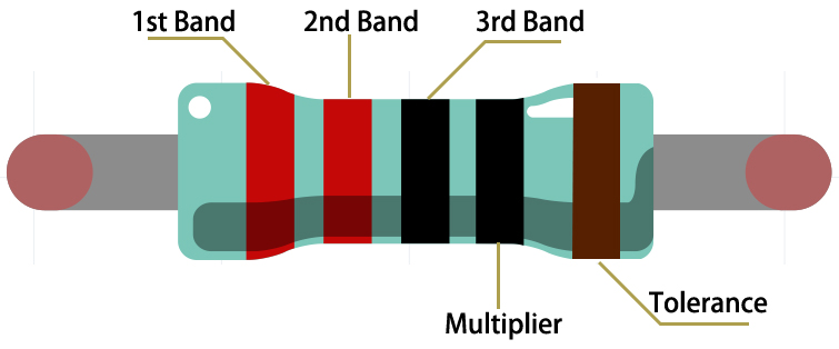

Sehen wir uns an, wie man den Widerstandswert eines 5-Band-Widerstands wie unten gezeigt abliest.
../_images/220ohm.jpg
Für diesen Widerstand sollte der Widerstand von links nach rechts gelesen werden. Der Wert sollte in diesem Format vorliegen: 1. Band 2. Band 3. Band x 10^Multiplier (Ω) und der zulässige Fehler beträgt ±Toleranz%. So ist der Widerstandswert dieses Widerstands 2(rot) 2(rot) 0(schwarz) x 10^0(schwarz) Ω = 220 Ω, und der zulässige Fehler beträgt ± 1% (braun).
