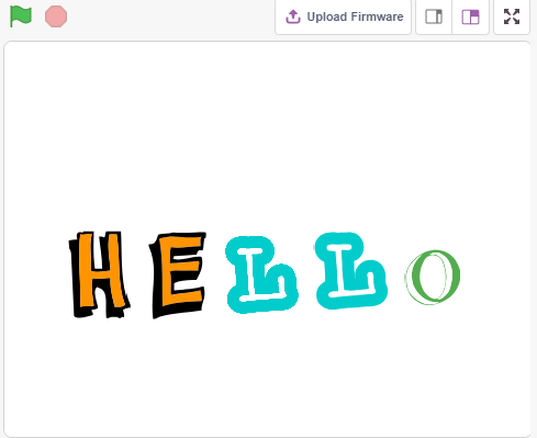

LCD1602 kann 2x16 Zeichen anzeigen. Jetzt lassen wir es die entsprechenden Zeichen anzeigen, die den Zeichen-Sprites auf der Bühne entsprechen.
Wenn Sie nacheinander auf „Hello“ auf der Bühne klicken, haben diese unterschiedliche Animationseffekte und die Zeichen werden gleichzeitig auf dem LCD1602 angezeigt.

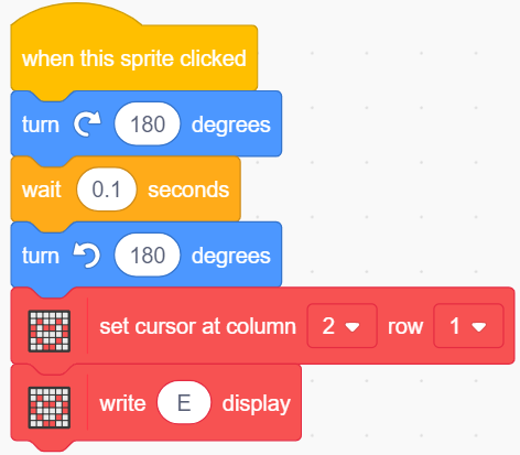

3. E kippt nach links und rechts
Klicken Sie auf das Sprite E und schreiben Sie jetzt ein Skript dafür.
Wenn das Sprite E angeklickt wird, lassen Sie es 180 Grad im Uhrzeigersinn drehen, dann 180 Grad gegen den Uhrzeigersinn, so dass Sie es nach links und rechts kippen sehen; und zeigen Sie H in der ersten Zeile und Spalte 2 des LCD1602 an.
  • [turn degrees]: Aus der Bewegung-Palette, zum Drehen des Sprites im oder gegen den Uhrzeigersinn im Bereich von 0-360 Grad.
../_images/5_lcd.png

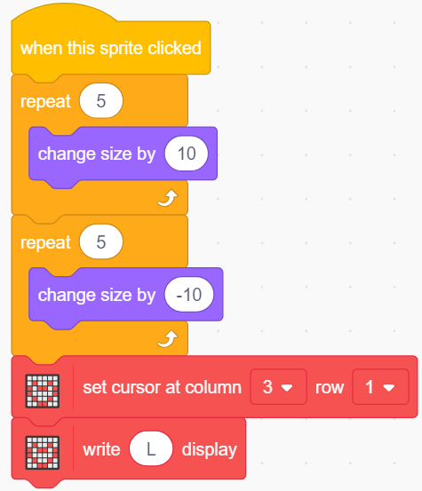

4. L verkleinert sich langsam und zoomt herein
Klicken Sie auf das erste L Sprite und schreiben Sie jetzt ein Skript dafür.
Wenn das Sprite L angeklickt wird, verwenden Sie den [repeat]-Block, um seine Größe um 50% zu erhöhen (5 Mal, jedes Mal um 10), dann verkleinern Sie es wieder auf seine ursprüngliche Größe auf die gleiche Weise, während L in der ersten Zeile und Spalte 3 des LCD1602 angezeigt wird.
  • [change size by]: Aus der Bewegungspalette, um die Größe des Sprites zu ändern.
../_images/5_l.png

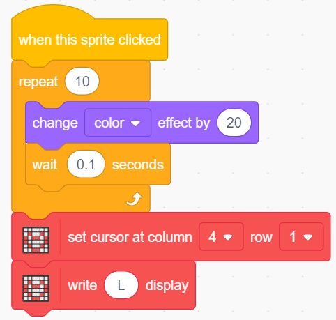

5. Das zweite L ändert die Farbe
Klicken Sie auf das zweite L Sprite und schreiben Sie jetzt ein Skript dafür.
Wenn das Sprite L angeklickt wird, verwenden Sie den [repeat]-Block, um 10 Mal mit einer Rate von 20 Schritten die Farben zu wechseln und zur ursprünglichen Farbe zurückzukehren. Zeigen Sie auch L in der ersten Zeile und Spalte 4 des LCD1602 an.
  • [change color effect by]: Zum Ändern des Farbeffekts, ein Kostüm kann mit dem Farbeffekt 200 verschiedene Farbschemata annehmen, 0 und 200 sind dieselbe Farbe.
../_images/5_2l.png

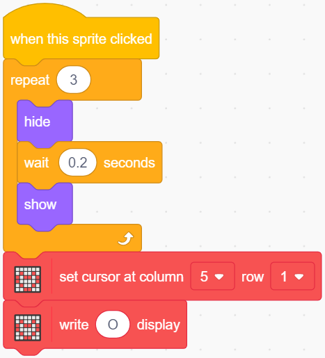

6. O versteckt und zeigt
Klicken Sie auf das Sprite O und schreiben Sie jetzt ein Skript dafür.
Wenn das Sprite O angeklickt wird, wiederholt es den Vorgang Verbergen und Anzeigen 3 Mal, während O in der ersten Zeile und Spalte 5 des LCD1602 angezeigt wird.
  • [Hide] & [Show]: lässt das Sprite sich verbergen und anzeigen.
../_images/5_o.png
