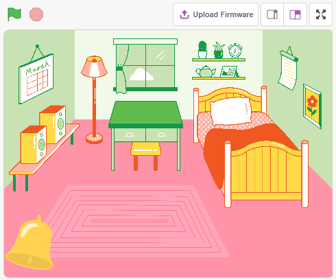

1. Einen Hintergrund hinzufügen
Klicken Sie auf den Choose a Backdrop-Button in der unteren rechten Ecke.
../_images/7_backdrop.png
Wählen Sie Bedroom 1 aus.
../_images/7_bedroom2.png
2. Das Sprite auswählen
Löschen Sie das Standard-Sprite, klicken Sie auf den Choose a Sprite-Button in der unteren rechten Ecke des Sprite-Bereichs, geben Sie bell in das Suchfeld ein und fügen Sie es dann hinzu.
../_images/7_sprite.png
Wählen Sie dann das bell-Sprite auf der Bühne und verschieben Sie es an die richtige Position.
../_images/7_doorbell.png
3. Drücken Sie den Knopf und die Glocke gibt einen Ton von sich
Verwenden Sie [wenn dann], um eine bedingte Anweisung zu erstellen, dass wenn der Wert des gelesenen Pin12 gleich 1 ist (der Schlüssel gedrückt wird), der Ton xylo1 abgespielt wird.
  • [read status of digital pin]: Dieser Block stammt aus der Arduino Uno-Palette und wird verwendet, um den Wert eines digitalen Pins zu lesen, das Ergebnis ist 0 oder 1.
  • [if then]: Dieser Block ist ein Steuerblock und stammt aus der Steuerung-Palette. Wenn seine boolsche Bedingung wahr ist, werden die darin enthaltenen Blöcke ausgeführt und dann wird das beteiligte Skript fortgesetzt. Wenn die Bedingung falsch ist, werden die Skripte im Block ignoriert. Die Bedingung wird nur einmal überprüft; wenn die Bedingung während der Ausführung des Skripts im Block falsch wird, wird sie weiterhin ausgeführt, bis sie abgeschlossen ist.
  • [play sound until done]: aus der Sound-Palette, verwendet um bestimmte Töne abzuspielen.
../_images/7_bell.png
