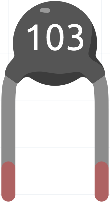

Thermistor
../_images/thermistor.png
Ein Thermistor ist eine Art von Widerstand, dessen Widerstand stark temperaturabhängig ist, mehr als bei Standardwiderständen. Das Wort ist eine Kombination aus den Wörtern „thermal“ und „Resistor“. Thermistoren werden häufig als Einschaltstrombegrenzer, Temperatursensoren (typischerweise vom Typ mit negativem Temperaturkoeffizienten oder NTC), selbstrückstellende Überstromschutzelemente und selbstregulierende Heizelemente (typischerweise vom Typ mit positivem Temperaturkoeffizienten oder PTC) eingesetzt.

In diesem Kit verwenden wir einen NTC-Typ. Jeder Thermistor hat einen Normalwiderstand. Hier beträgt er 10k Ohm, gemessen bei 25 Grad Celsius.
