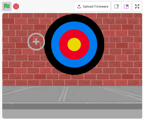

Haben Sie schon einmal diese Schießspiele im Fernsehen gesehen? Je näher ein Teilnehmer mit einer Kugel das Ziel am Bullseye trifft, desto höher ist seine Punktzahl.
Heute machen wir ebenfalls ein Schießspiel in Scratch. In diesem Spiel soll das Fadenkreuz so nah wie möglich am Bullseye schießen, um eine höhere Punktzahl zu erzielen.
Klicken Sie auf die grüne Flagge, um zu starten. Verwenden Sie das Hindernisvermeidungsmodul, um eine Kugel abzufeuern.

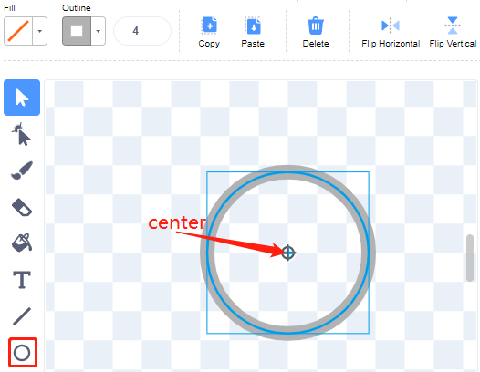

Zeichnen Sie nun mit dem Circle-Werkzeug einen Kreis. Nach dem Zeichnen können Sie mit dem Select-Werkzeug den Kreis verschieben, sodass der Ursprungspunkt mit der Mitte der Leinwand ausgerichtet ist.
../_images/14_shooting03.png

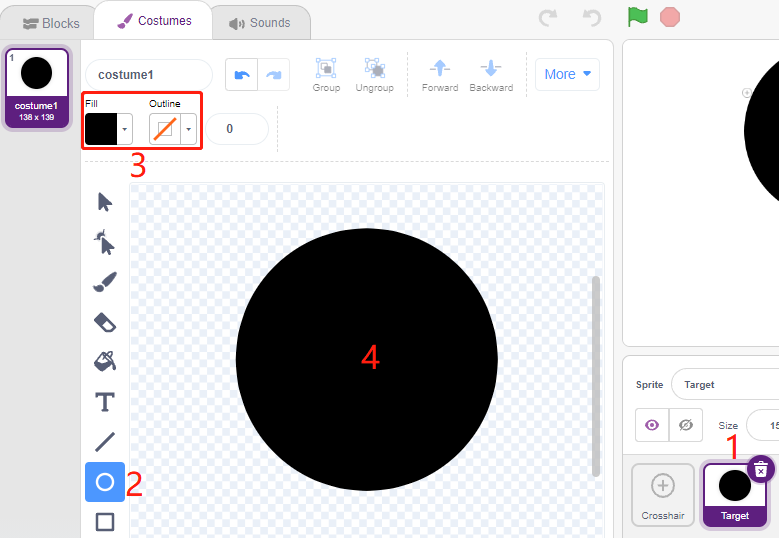

Erstellen Sie ein neues Sprite namens Target.
../_images/14_shooting01.png
Gehen Sie zur Kostümseite des Target-Sprites, klicken Sie auf das Circle-Werkzeug, wählen Sie eine Füllfarbe aus, entfernen Sie die Kontur und malen Sie einen großen Kreis.

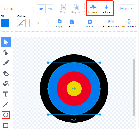

Verwenden Sie dieselbe Methode, um weitere Kreise mit jeweils unterschiedlichen Farben zu zeichnen, und Sie können die Position der überlappenden Kreise mit dem Werkzeug Forward oder Backbard ändern. Beachten Sie, dass Sie auch das Werkzeug zum Verschieben der Kreise auswählen müssen, damit der Ursprung aller Kreise und die Mitte der Leinwand ausgerichtet sind.

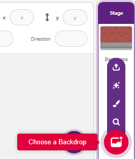

3. Einen Hintergrund hinzufügen
Fügen Sie einen geeigneten Hintergrund hinzu, der vorzugsweise nicht zu viele Farben hat und nicht mit den Farben im Target-Sprite übereinstimmt. Hier habe ich den Hintergrund Wall1 gewählt.

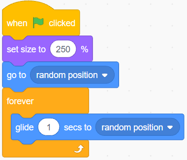

Legen Sie die zufällige Position und Größe des Crosshair-Sprites fest und lassen Sie es sich zufällig bewegen.
../_images/14_shooting4.png

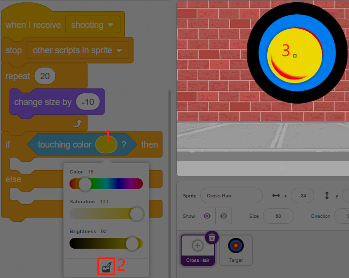

Verwenden Sie den [Touch color ()]-Block, um die Schussposition zu bestimmen.
../_images/14_shooting7.png

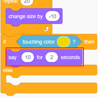

Wenn der Schuss innerhalb des gelben Kreises liegt, werden 10 Punkte gemeldet.
../_images/14_shooting8.png

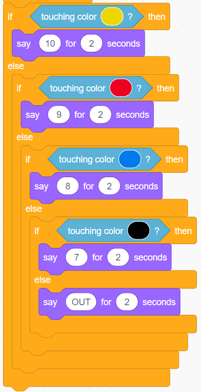

Verwenden Sie dieselbe Methode, um die Position des abgefeuerten Geschosses zu bestimmen. Wenn es nicht auf dem Target-Sprite eingestellt ist, bedeutet dies, dass es außerhalb des Kreises liegt.
