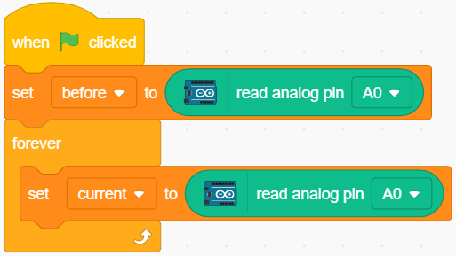

2. Wert von A0 auslesen
Erstellen Sie zwei Variablen before und current. Wenn Sie auf die grüne Flagge klicken, lesen Sie den Wert von A0 aus und speichern ihn in der Variable before als Referenzwert. In [forever], lesen Sie den Wert von A0 erneut und speichern ihn in der Variable current.

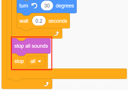

5. Alles stoppen
Stoppen Sie den Alarm, nachdem er eine Weile geklingelt hat.
