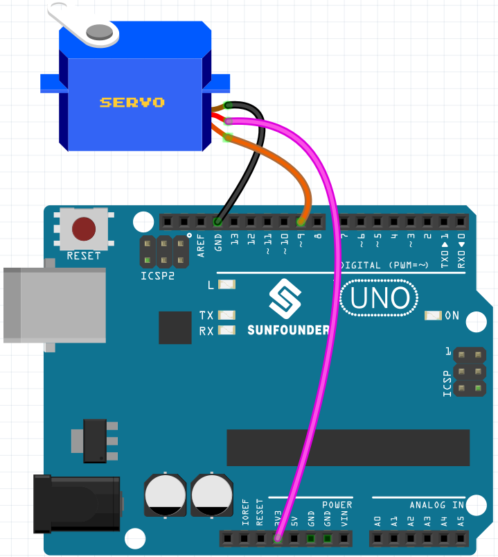

Ein Servo ist ein Zahnradmotor, der sich nur um 180 Grad drehen kann. Er wird durch das Senden von elektrischen Pulsen von Ihrer Schaltung gesteuert. Diese Pulse geben dem Servo die Position vor, in die er sich bewegen soll.
Der Servo hat drei Kabel: Das braune Kabel ist GND, das rote ist VCC (an 3.3V anschließen) und das orange ist das Signalkabel. Der Drehwinkelbereich liegt bei 0-180 Grad.
Bauen Sie den Schaltkreis gemäß dem folgenden Diagramm.

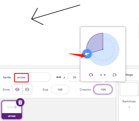

Auf der geöffneten Costumes-Seite verwenden Sie das Line tool, um einen Pfeil zu zeichnen.
  • Beginnen Sie, den Pfeil von der Mitte der Leinwand aus zu zeichnen, damit sich der Pfeil mit dem Mittelpunkt als Ursprung im Kreis dreht.
  • Halten Sie die Umschalttaste gedrückt, um den Linienwinkel gerade oder 45 Grad zu machen.
../_images/12_paint2.png

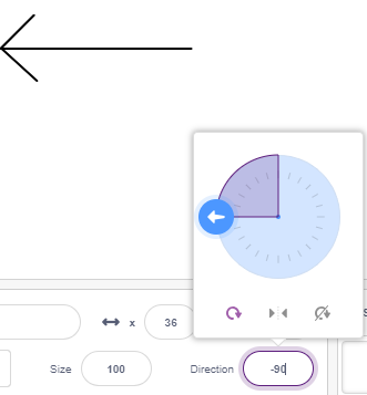

Nach dem Zeichnen wird das arrow-Sprite auf der Bühne angezeigt. Nennen Sie es arrow. Klicken Sie dann auf die Nummer nach Direction. Ein kreisförmiges Zifferblatt erscheint. Ziehen Sie jetzt diesen Pfeil und prüfen Sie, ob das arrow-Sprite auf der Bühne sich mit dem Ende als Ursprung dreht.
../_images/12_paint3.png
Damit das arrow-Sprite von links nach rechts schwingt, liegt der Winkelbereich bei -90 bis -180, 180 bis 90.

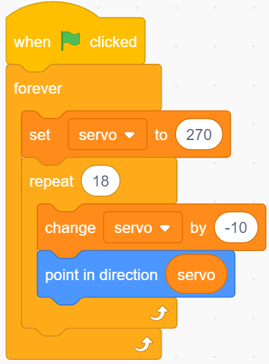

3. Von links nach rechts schwingen
Lassen Sie das arrow-Sprite nun von der linken -90-Grad-Position zur rechten 90-Grad-Position schwingen.
Mit dem [repeat]-Block fügen Sie bei jedem Durchlauf -10 zum Variablenwert hinzu und erreichen nach 18 Durchläufen 90 Grad. Verwenden Sie dann den [point in block]-Block, damit sich das Pfeil-Sprite zu diesen Winkeln dreht.
Da der Drehwinkel des Sprites -180 ~ 180 beträgt, werden Winkel außerhalb dieses Bereichs durch die folgenden Bedingungen konvertiert.
  • Wenn Winkel > 180, dann Winkel - 360.
../_images/12_servo1.png
