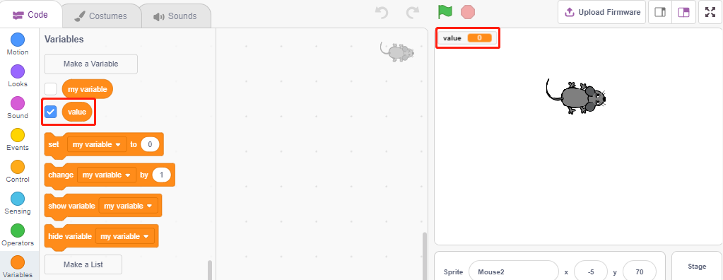

2. Eine Variable erstellen
Erstellen Sie eine Variable namens value, um den gelesenen Wert des Potentiometers zu speichern.
Nach dem Erstellen sehen Sie value im Variables-Bereich und im markierten Zustand, was bedeutet, dass diese Variable auf der Bühne angezeigt wird.
../_images/6_value.png

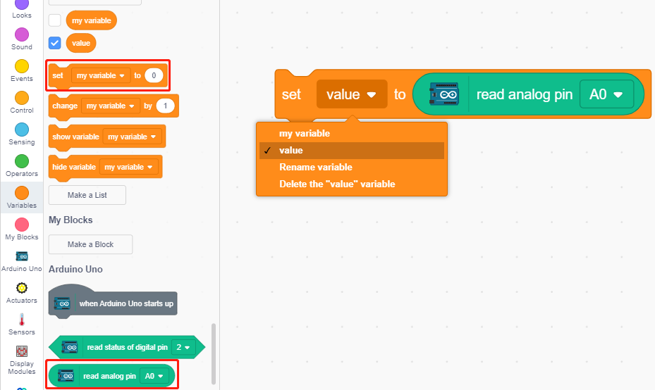

3. Den Wert von A0 lesen
Speichern Sie den gelesenen Wert von A0 in der Variable value.
  • [set my variable to 0]: Den Wert der Variable festlegen.
  • [read analog pin A0]: Den Wert von A0~A5 im Bereich von 0-1023 lesen.
../_images/6_read_a0.png

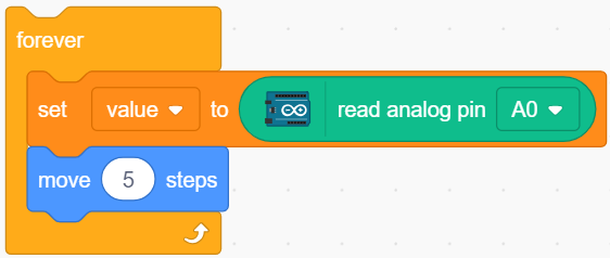

Um durchgehend lesen zu können, müssen Sie den [forever]-Block verwenden. Klicken Sie auf dieses Skript, um es auszuführen, drehen Sie das Potentiometer in beide Richtungen, und Sie werden sehen, dass der Wertebereich 0-1023 beträgt.
../_images/6_1023.png
4. Den Sprite bewegen
Verwenden Sie den [move steps]-Block, um den Sprite zu bewegen. Führen Sie das Skript aus, und Sie werden sehen, dass sich der Sprite von der Mitte nach rechts bewegt.
../_images/6_move.png
