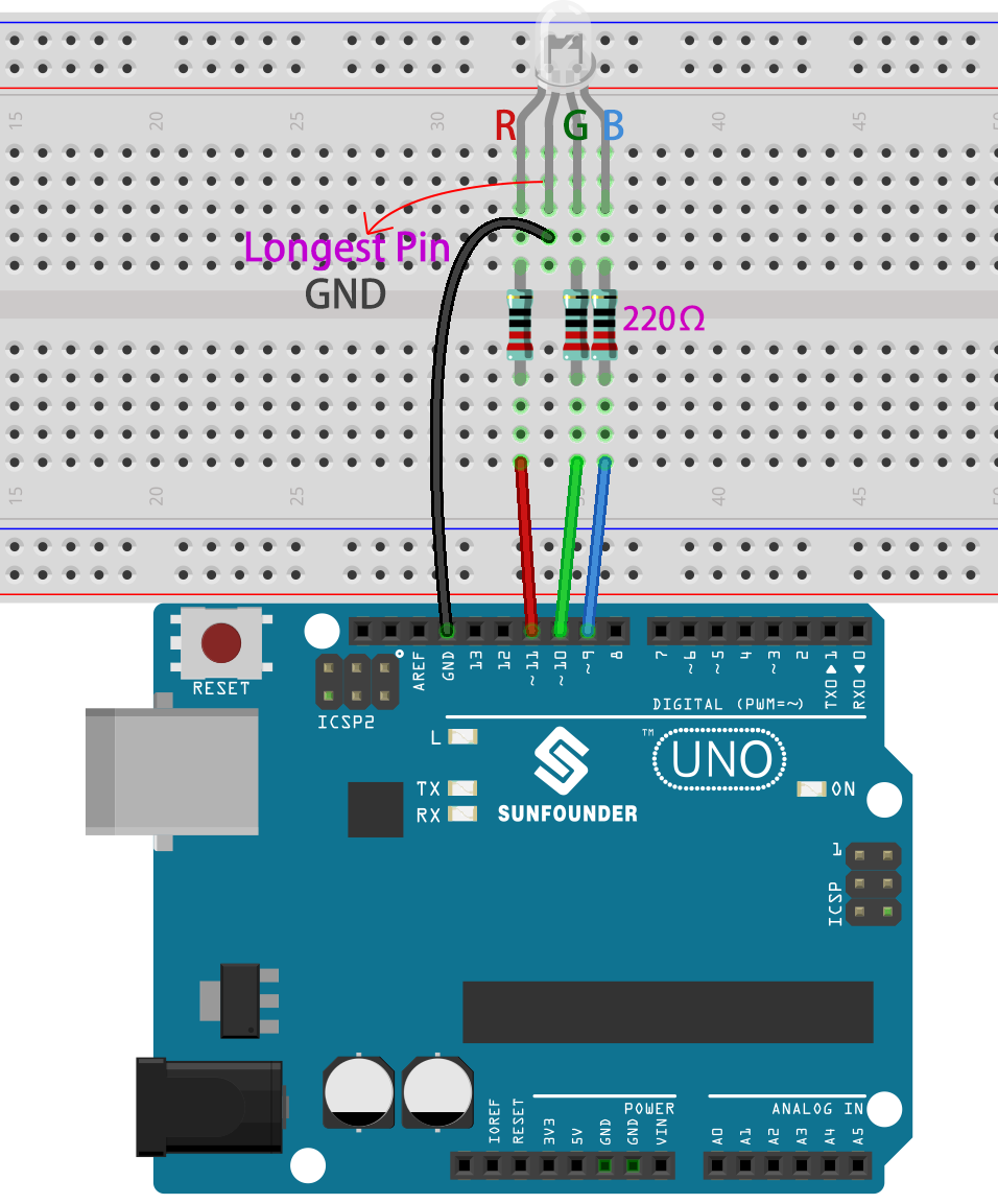

Eine RGB-LED verpackt drei LEDs in Rot, Grün und Blau in eine transparente oder halbtransparente Plastikhülle. Durch Ändern der Eingangsspannung der drei Pins und Überlagern von ihnen können, statistisch gesehen, 16.777.216 verschiedene Farben erzeugt werden.

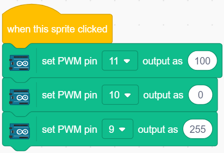

Der Code, um die RGB-LED gelb leuchten zu lassen, lautet also wie folgt.
../_images/4_yellow.png
Wenn auf das Ball-Sprite (gelber Ball) geklickt wird, setzen wir Pin 11 hoch (rote LED an), Pin 10 hoch (grüne LED an) und Pin 9 niedrig (blaue LED aus), damit die RGB-LED gelb leuchtet.
Sie können auf die gleiche Weise Codes für andere Sprites schreiben, damit die RGB-LEDs in den entsprechenden Farben leuchten.

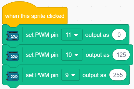

3. Ball2-Sprite (hellblau)
../_images/4_blue.png

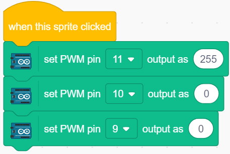

4. Ball3-Sprite (rot)
../_images/4_red.png

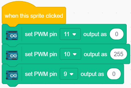

5. Ball4-Sprite (grün)
../_images/4_green.png
