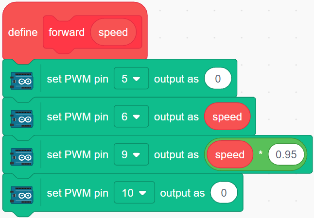

1. Vorwärts bewegen
Der rechte Motor dreht im Uhrzeigersinn und der linke Motor gegen den Uhrzeigersinn, um das Auto vorwärts zu bewegen.

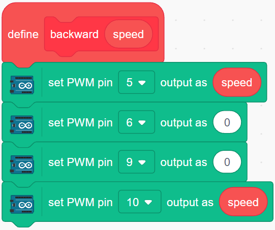

2. Rückwärts bewegen
Rückwärts ist genau das Gegenteil, der rechte Motor muss gegen den Uhrzeigersinn drehen, der linke Motor im Uhrzeigersinn.

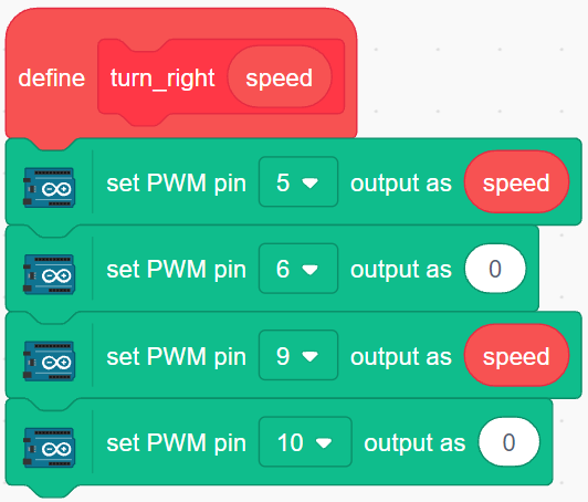

4. Rechts drehen
Drehen Sie die linken und rechten Motoren in entgegengesetzter Richtung, um das Auto nach rechts zu drehen.

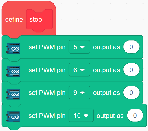

5. Stopp
Stoppen Sie das Auto, indem Sie alle Motoren auf 0 setzen.

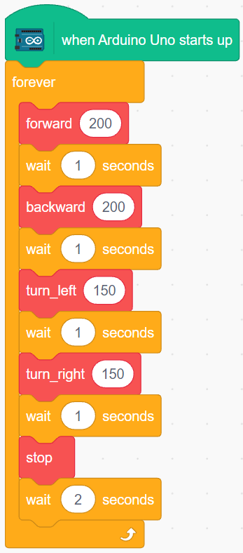

6. Das Auto bewegen
Lassen Sie das Auto vorwärts, rückwärts, links und rechts für 1 Sekunde bewegen, dann stoppen. Da alle Blöcke im [Forever]-Block platziert sind, werden Sie sehen, dass das Auto die obigen Aktionen wiederholt.
