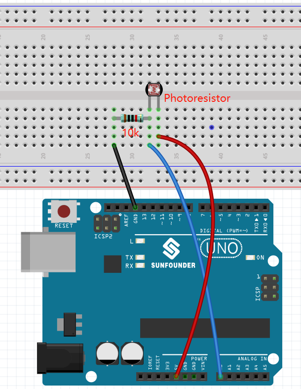

Ein Fotowiderstand oder Fotodiode ist ein lichtgesteuerter variabler Widerstand. Der Widerstand eines Fotowiderstands verringert sich mit zunehmender Lichteinstrahlung.
Bauen Sie den Schaltkreis gemäß dem folgenden Diagramm auf.
Verbinden Sie ein Ende des Fotowiderstands mit 5V, das andere Ende mit A0 und schließen Sie einen 10K Widerstand in Reihe mit GND an diesem Ende an.
Wenn also die Lichtintensität zunimmt, verringert sich der Widerstand des Fotowiderstands, die Spannungsteilung des 10K Widerstands erhöht sich und der von A0 erhaltene Wert wird größer.

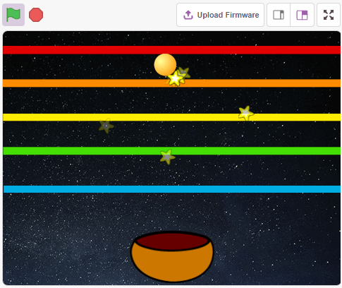

Das gewünschte Ergebnis ist, dass, je näher Ihre Hand am Fotowiderstand ist, der Ball-Sprite auf der Bühne kontinuierlich nach oben geht, sonst fällt er auf den Bowl-Sprite. Wenn er beim Aufsteigen oder Fallen den Line-Sprite berührt, gibt er einen musikalischen Klang von sich und sendet Stern-Sprites in alle Richtungen.

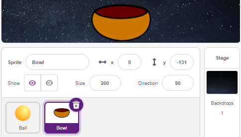

Verschieben Sie den Bowl Sprite in die untere Mitte der Bühne und vergrößern Sie seine Größe.
../_images/18_ball3.png

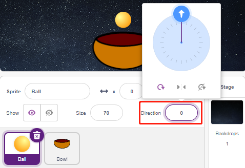

Da wir ihn nach oben bewegen müssen, setzen Sie die Richtung des Ball Sprites auf 0.
../_images/18_ball4.png

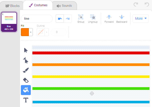

Gehen Sie zur Costumes-Seite des Line Sprites, verringern Sie die Breite der roten Linie auf der Leinwand etwas, kopieren Sie sie dann 5-mal und richten Sie die Linien aus.
../_images/18_ball8.png
Jetzt füllen Sie die Linien mit verschiedenen Farben. Wählen Sie zuerst eine Farbe, die Ihnen gefällt, klicken Sie dann auf das Fill-Werkzeug und fahren Sie mit der Maus über die Linie, um sie zu füllen.
../_images/18_ball9.png

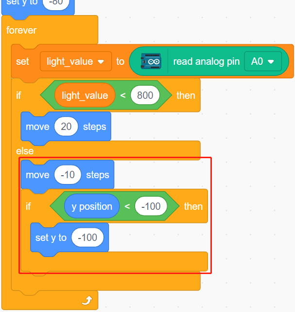

Setzen Sie die Anfangsposition des Ball Sprites. Wenn der Lichtwert kleiner als 800 ist (es kann ein anderer Wert sein, abhängig von Ihrer aktuellen Umgebung), soll der Ball nach oben bewegen.
Sie können die Variable Lichtwert auf der Bühne anzeigen lassen, um die Lichtintensitätsänderung jederzeit zu beobachten.
../_images/18_ball5.png
Andernfalls wird der Ball Sprite fallen und seine Y-Koordinate auf ein Minimum von -100 begrenzen. Dies kann angepasst werden, damit es so aussieht, als ob er auf den Bowl Sprite fällt.
../_images/18_ball6.png

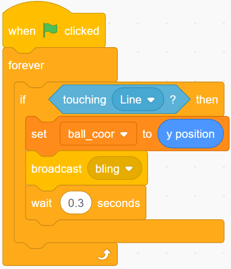

Wenn der Line Sprite getroffen wird, wird die aktuelle Y-Koordinate in die Variable ball_coor gespeichert und eine Bling Nachricht gesendet.
../_images/18_ball11.png

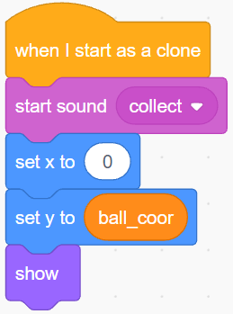

Wenn der Star Sprite als Klon erscheint, spiele den Soundeffekt ab und setze seine Koordinaten synchron zum Ball Sprite.
../_images/18_ball14.png
