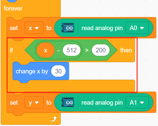

  • Wenn auf die grüne Flagge geklickt wird, lassen Sie den Sprite zu einer zufälligen Position gehen und erstellen Sie 2 Variablen x und y, die die Werte lesen, die von A0 (VRX des Joysticks) bzw. A1 (VRY des Joysticks) kommen. Sie können das Skript ausführen und den Joystick hoch und runter, links und rechts kippen, um den Wertebereich für x und y zu sehen.
../_images/16_roc2.png
  • Der Wert von A0 liegt im Bereich 0-1023 (die Mitte liegt bei etwa 512). Verwenden Sie x-512>200, um festzustellen, ob der Joystick nach rechts gekippt wird, und wenn ja, lassen Sie die x-Koordinate des Sprites +30 sein (um den Sprite nach rechts zu bewegen).
../_images/16_roc3.png

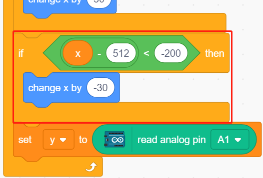

  • Wenn der Joystick nach links gekippt wird (x-512<-200), lassen Sie die x-Koordinate des Sprites -30 sein (um den Sprite nach links zu bewegen).
../_images/16_roc4.png

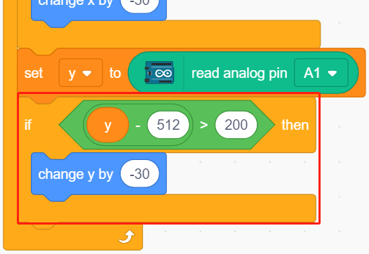

  • Da die y-Koordinate des Joysticks von oben (0) nach unten (1023) geht und die y-Koordinate des Sprites von unten nach oben geht, muss die y-Koordinate im Skript -30 sein, um den Joystick nach oben und den Sprite nach oben zu bewegen.
../_images/16_roc5.png

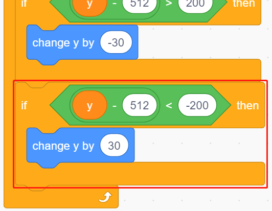

  • Wenn der Joystick nach unten gekippt wird, ist die y-Koordinate des Sprites +30.
../_images/16_roc6.png

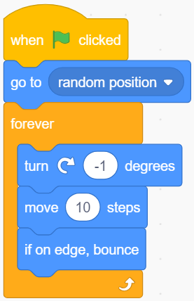

  • Wenn auf die grüne Flagge geklickt wird und der Sprite zu einer zufälligen Position geht, dient der Block [turn degrees] dazu, den Star-Sprite mit einer leichten Winkeländerung vorwärts zu bewegen, sodass Sie sehen können, dass er sich in einer Kurve bewegt, und wenn er am Rand ist, prallt er ab.
../_images/16_star1.png

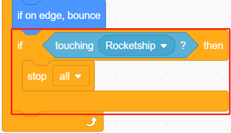

  • Wenn der Sprite während seiner Bewegung den Rocketship-Sprite berührt, stoppen Sie das Skript.
../_images/16_star2.png
