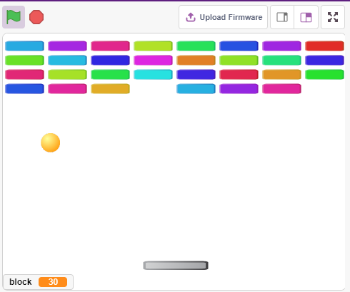

Hier verwenden wir das Potentiometer, um ein Breakout-Klon-Spiel zu spielen.
Nachdem Sie auf die grüne Flagge geklickt haben, müssen Sie das Potentiometer verwenden, um den Schläger auf der Bühne zu steuern, um den Ball zu fangen. Dadurch kann er nach oben steigen und die Ziegelsteine treffen. Wenn alle Ziegelsteine verschwinden, haben Sie gewonnen. Wenn Sie den Ball nicht fangen, haben Sie verloren.

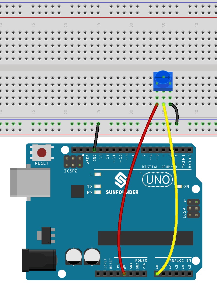

Das Potentiometer ist ein Widerstandselement mit 3 Anschlüssen, die 2 seitlichen Pins sind mit 5V und GND verbunden, und der mittlere Pin ist mit A0 verbunden. Nach der Umwandlung durch den ADC-Wandler des Arduino-Boards liegt der Wertebereich zwischen 0-1023.

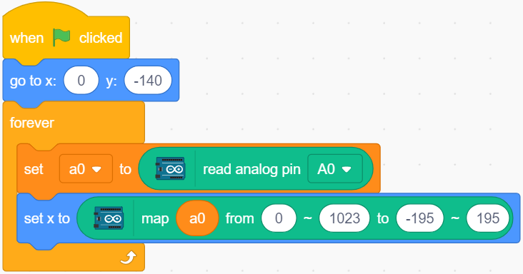

  • Jetzt skripten Sie den Paddle-Sprite, um seine Anfangsposition auf (0, -140) zu setzen, wenn die grüne Flagge angeklickt wird, und lesen Sie den Wert von A0 (Potentiometer) in die Variable a0. Da der Paddle-Sprite sich von links nach rechts auf der Bühne bei x-Koordinaten -195~195 bewegt, müssen Sie den [map] Block verwenden, um den Bereich der Variable a0 von 0~1023 auf -195~195 abzubilden.
../_images/17_padd2.png
  • Jetzt können Sie das Potentiometer drehen und überprüfen, ob der Paddle sich links und rechts auf der Bühne bewegen kann.

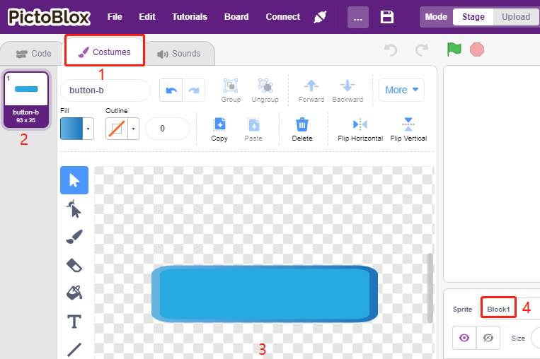

  • Nachdem Sie den Button3-Sprite hinzugefügt haben, gehen Sie zur Seite Costumes. Löschen Sie zuerst button-a, verkleinern Sie dann sowohl die Breite als auch die Höhe von button-b und ändern Sie den Sprite-Namen in Block1, wie im folgenden Bild gezeigt.
  • Für die Breite von Block1 können Sie wahrscheinlich auf dem Bildschirm simulieren, um zu sehen, ob Sie 8 in einer Reihe platzieren können. Wenn nicht, reduzieren Sie die Breite entsprechend.
  • Beim Verkleinern des Block1-Sprites müssen Sie den Mittelpunkt in der Mitte des Sprites halten.

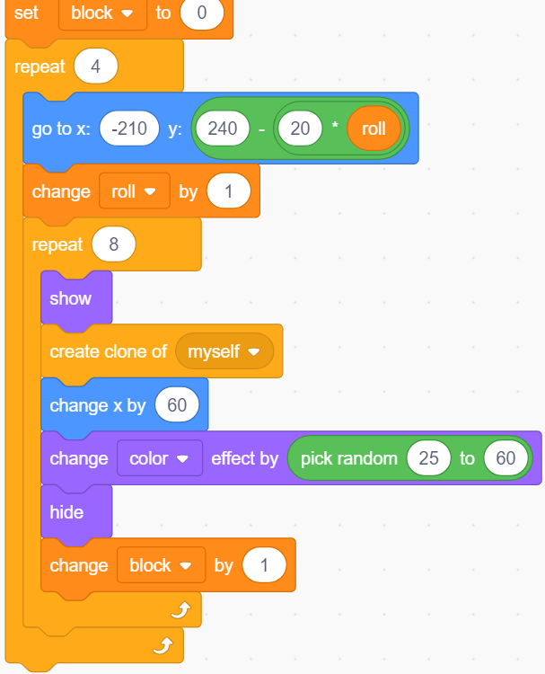

  • Wir müssen einen Klon des Block1-Sprites erstellen, damit er von links nach rechts, von oben nach unten, eins nach dem anderen, insgesamt 4x8 mit zufälligen Farben angezeigt wird.
../_images/17_bri4.png

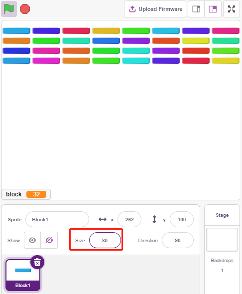

  • Nachdem das Skript geschrieben wurde, klicken Sie auf die grüne Flagge und schauen Sie sich die Anzeige auf der Bühne an. Wenn es zu kompakt oder zu klein ist, können Sie die Größe ändern.
