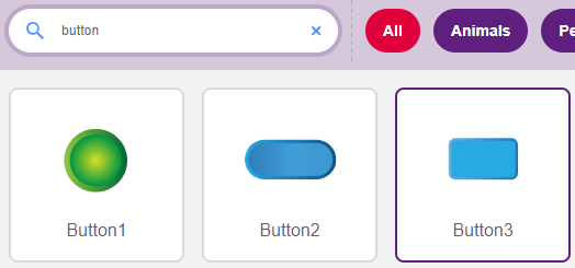

1. Button3-Sprite auswählen
Löschen Sie den vorhandenen Tobi-Sprite mit der Löschen-Taste in der oberen rechten Ecke und wählen Sie erneut einen Sprite aus.
../_images/2_tobi.png
Hier wählen wir den Button3-Sprite aus.
../_images/2_button3.png

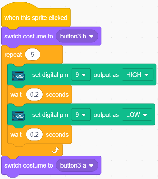

3. LED 5-mal blinken lassen
Verwenden Sie den [Repeat]-Block, um die LED 5-mal blinken zu lassen (High-> LOW-Zyklus). Vergessen Sie nicht, Pin 13 auf Pin 9 zu ändern und schließlich das Kostüm zurück auf button3-a zu wechseln.
  • [Repeat 10]: Begrenzte Anzahl von Wiederholungsschleifen. Sie können die Anzahl der Wiederholungen selbst festlegen, aus der Control-Palette.
../_images/2_led_on_off.png
