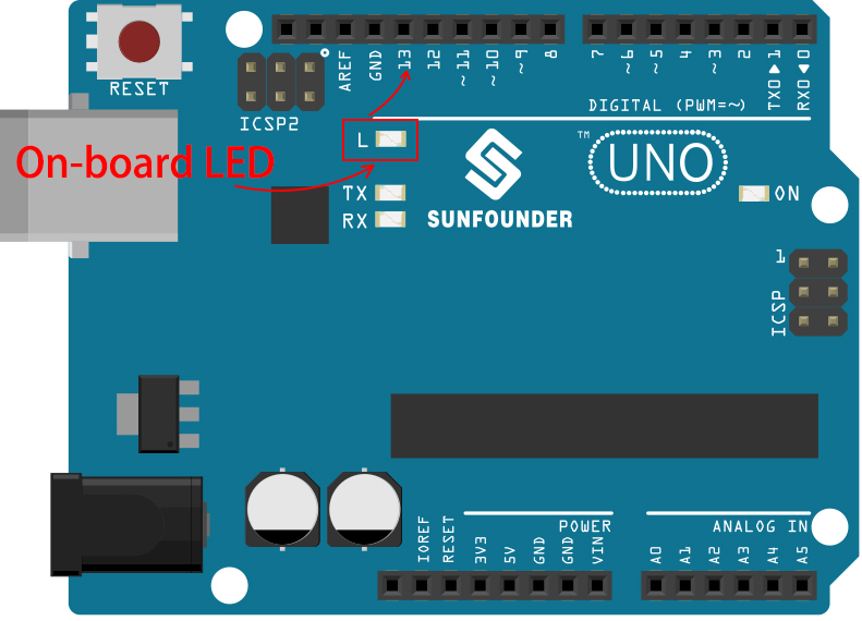

Es gibt auch eine On-Board-LED, die an Pin 13 auf dem R3-Board angeschlossen ist. Wir werden lernen, wie man diese LED in 2 verschiedenen Modi blinken lässt.

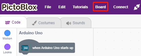

Klicken Sie in der oberen rechten Navigationsleiste auf Board, um das Board auszuwählen.

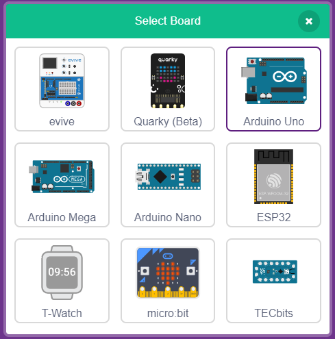

Wählen Sie zum Beispiel Arduino Uno.
../../_images/1_choose_uno.png

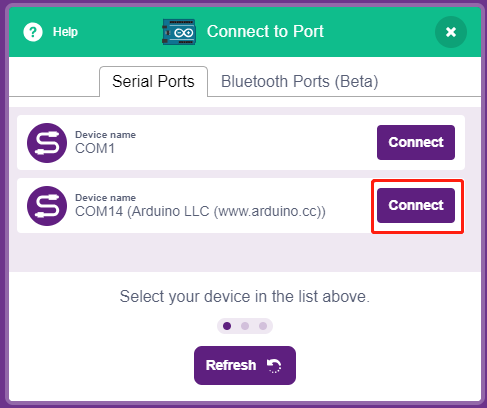

Ein Verbindungsfenster wird geöffnet, in dem Sie den zu verbindenden Port auswählen können. Kehren Sie zur Startseite zurück, wenn die Verbindung hergestellt ist. Wenn Sie die Verbindung während des Gebrauchs unterbrechen, können Sie auch auf Connect klicken, um erneut eine Verbindung herzustellen.

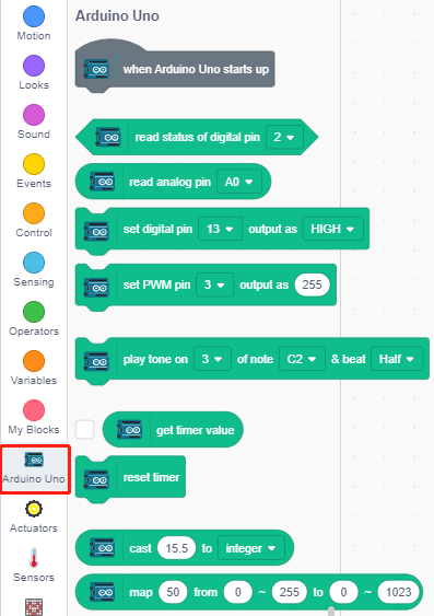

Gleichzeitig erscheinen im Block Palette palettenbezogene Elemente, wie Arduino Uno, Aktuatoren usw.

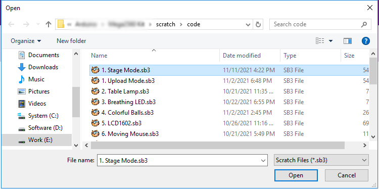

Navigieren Sie dann zu 3in1-kit\scratch_project\code und öffnen Sie 1. Stage Mode.sb3. Stellen Sie sicher, dass Sie den benötigten Code von github heruntergeladen haben.

Klicken Sie auf die Arduino Uno-Palette.
../../_images/1_arduino_uno.png
Die LED auf dem Arduino-Board wird vom digitalen Pin 13 gesteuert (nur 2 Zustände, HIGH oder LOW). Ziehen Sie den Block [set digital pin out as] in den Skriptbereich.
Da der Standardzustand der LED leuchtet, setzen Sie jetzt Pin 13 auf LOW und klicken Sie auf diesen Block. Sie werden sehen, dass die LED erlischt.
  • [set digital pin out as]: Setzt die digitalen Pins (2~13) auf (HIGH/LOW) Level.

Öffnen Sie PictoBlox und klicken Sie in der oberen rechten Navigationsleiste auf Board, um das Board auszuwählen.

Wählen Sie beispielsweise Arduino Uno.
Ein Verbindungsfenster wird geöffnet, in dem Sie den Port zum Verbinden auswählen können. Nach Abschluss der Verbindung kehren Sie zur Startseite zurück. Wenn die Verbindung während der Nutzung unterbrochen wird, können Sie auch auf Connect klicken, um sie wiederherzustellen.

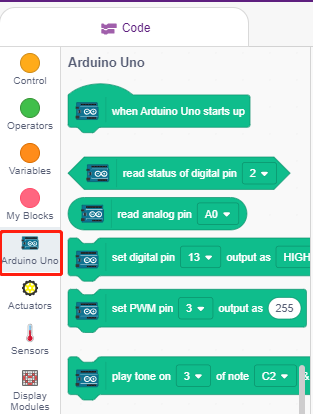

Gleichzeitig werden im Block Palette Paletten in Bezug auf Arduino Uno, wie z.B. Arduino Uno, Aktuatoren usw., angezeigt.

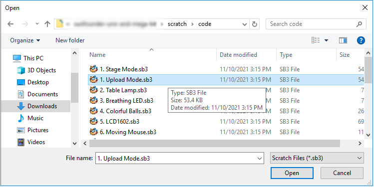

Wählen Sie Open from Computer.
../../_images/0_dic.png
Navigieren Sie dann zum Pfad 3in1-kit\scratch_project\code und öffnen Sie 1. Upload Mode.sb3. Stellen Sie sicher, dass Sie den erforderlichen Code von github heruntergeladen haben.
../../_images/1_upload_uno.png
Ziehen Sie [when Arduino Uno starts up] in den Skriptbereich. Dies ist für jedes Skript erforderlich.

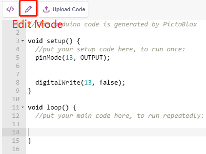

An diesem Punkt wird der Arduino-Code auf der rechten Seite angezeigt. Wenn Sie diesen Code bearbeiten möchten, können Sie den Bearbeitungsmodus aktivieren.

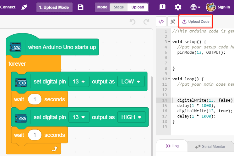

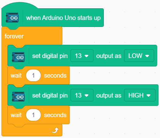

Um den Effekt einer kontinuierlich blinkenden LED zu sehen, müssen Sie die [Wait 1 seconds] und [forever] Blöcke aus der Control-Palette verwenden. Klicken Sie nach dem Schreiben auf diese Blöcke. Ein gelber Halo bedeutet, dass sie ausgeführt werden.
  • [Wait 1 seconds]: aus der Control-Palette, um das Zeitintervall zwischen 2 Blöcken festzulegen.
  • [forever]: aus der Control-Palette, lässt das Skript laufen, es sei denn, die Stromversorgung wird unterbrochen.
../../_images/1_upload_more.png
Klicken Sie abschließend auf die Schaltfläche Upload Code.
