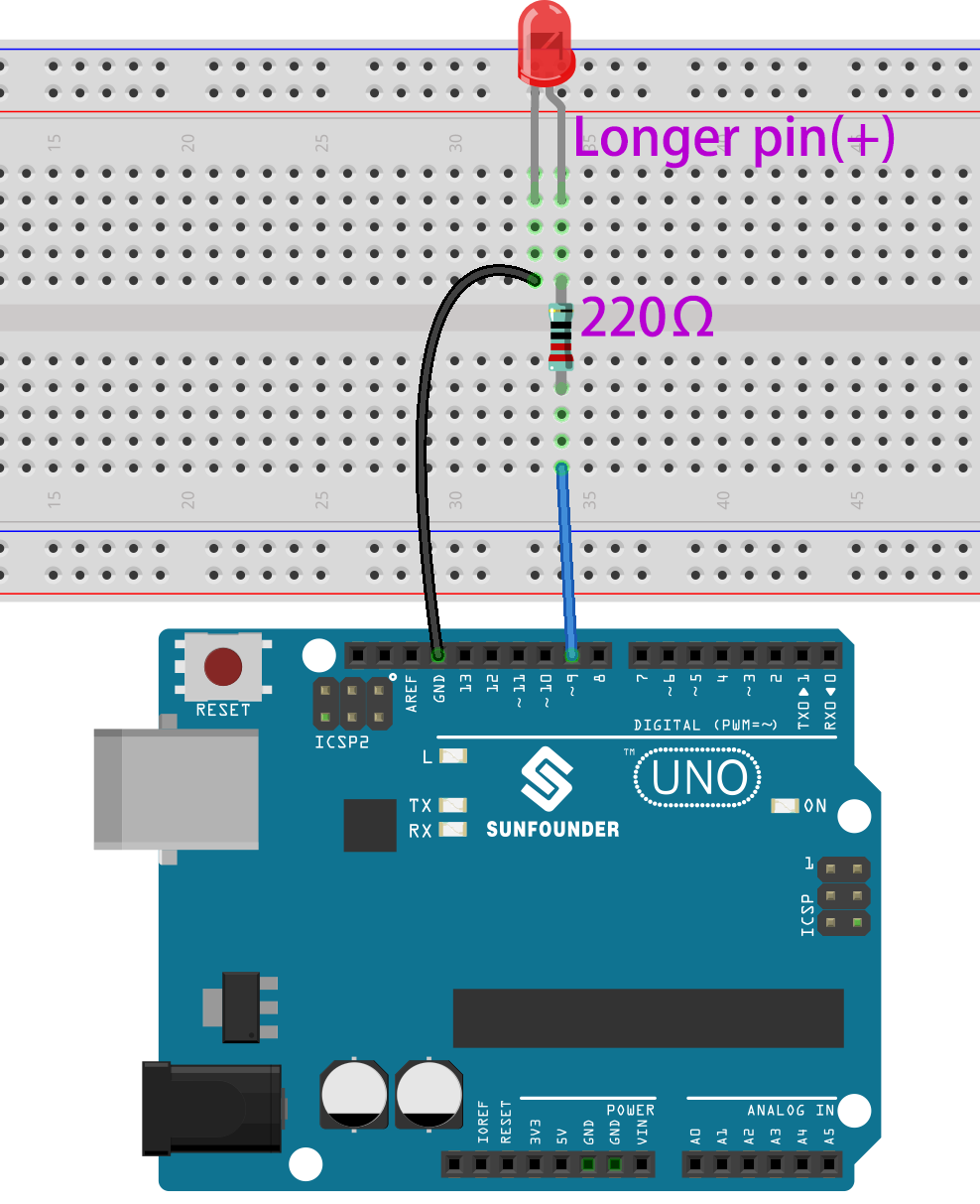

Schaltung aufbauen
Dieses Projekt verwendet denselben Schaltkreis wie das vorherige Projekt 2.1 Tischlampe. Statt jedoch HIGH/LOW zu verwenden, um die LEDs ein- oder auszuschalten, wird in diesem Projekt das PWM - Wikipedia Signal verwendet, um die LED langsam heller zu machen oder zu dimmen.
Der PWM-Signalbereich liegt zwischen 0-255. Auf dem Arduno Uno-Board können die Pins 3, 5, 6, 9, 10, 11 ein PWM-Signal ausgeben; auf dem Mega2560 sind es die Pins 2 - 13, 44 - 46.
