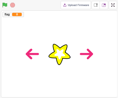

Das gewünschte Ergebnis ist, mit 2 Pfeilsprites die Uhrzeigersinn- und die Gegen-Uhrzeigersinn-Drehung des Motors und des Sternsprites zu steuern. Ein Klick auf den Sternsprite stoppt die Drehung des Motors.

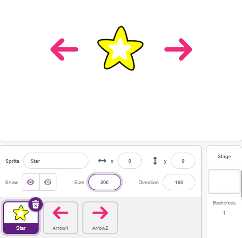

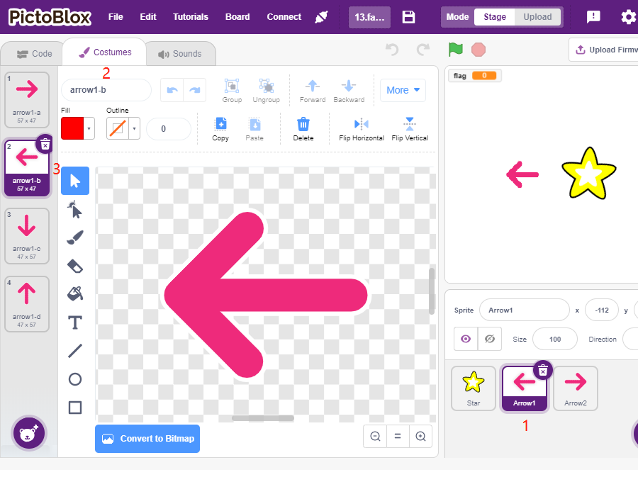

Löschen Sie den Standardsprite, wählen Sie dann den Star-Sprite und den Arrow1-Sprite und kopieren Sie Arrow1 einmal.
../_images/13_star.png
Unter der Option Costumes ändern Sie den Arrow1-Sprite zu einem anderen Richtungskostüm.

Passen Sie die Größe und Position des Sprites entsprechend an.

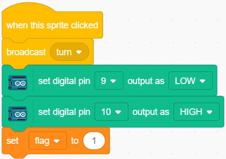

Wenn man auf diesen Sprite klickt, sendet er eine Nachricht - drehen, setzt dann den digitalen Pin 9 auf niedrig und Pin 10 auf hoch und setzt die Variable flag auf 1. Wenn Sie auf den linken Pfeil klicken, dreht sich der Motor gegen den Uhrzeigersinn. Wenn Ihre Drehung im Uhrzeigersinn ist, tauschen Sie die Positionen von Pin 9 und Pin 10.
Zwei Dinge sind hier zu beachten:
  • [broadcast]: aus der Events-Palette, wird verwendet, um eine Nachricht an die anderen Sprites zu senden. Wenn die anderen Sprites diese Nachricht erhalten, führen sie ein bestimmtes Ereignis aus. Hier ist es turn. Wenn der star-Sprite diese Nachricht erhält, führt er das Dreh-Skript aus.
  • Variable flag: Die Drehrichtung des Sternsprites wird durch den Wert von flag bestimmt. Wenn Sie die Variable flag erstellen, müssen Sie sicherstellen, dass sie für alle Sprites gilt.
