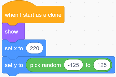

  • Wenn Paddle als Klon dargestellt wird, beträgt seine Position 220 (ganz rechts) für die x-Koordinate und seine y-Koordinate liegt zufällig zwischen (-125 bis 125) (zufällige Höhe).
