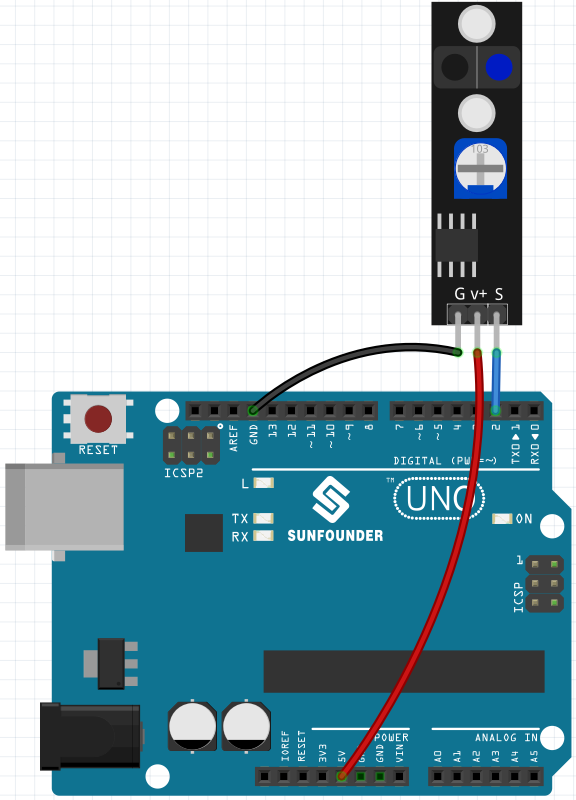

Dies ist ein digitales Linienverfolgungsmodul. Wenn eine schwarze Linie erkannt wird, gibt es 1 aus; wenn eine weiße Linie erkannt wird, gibt es 0 aus. Zusätzlich können Sie den Erfassungsabstand über das Potentiometer auf dem Modul einstellen.
Bauen Sie den Schaltkreis jetzt gemäß dem untenstehenden Diagramm.
../_images/linetrack_circuit.png
Bevor Sie mit dem Projekt beginnen, müssen Sie die Empfindlichkeit des Moduls anpassen.
Verkabeln Sie gemäß dem obigen Diagramm und schalten Sie dann die R3-Platine ein (entweder direkt über das USB-Kabel oder das 9V-Batteriekabel). Laden Sie den Code nicht hoch.
Kleben Sie nun ein schwarzes Elektroband auf den Schreibtisch und platzieren Sie das Linienverfolgungsmodul in einer Höhe von 2 cm vom Schreibtisch entfernt.
Mit dem Sensor nach unten gerichtet, beobachten Sie die Signalled am Modul, um sicherzustellen, dass sie auf dem weißen Tisch leuchtet und auf dem schwarzen Band erlischt.
Wenn nicht, müssen Sie das Potentiometer am Modul so einstellen, dass es den oben beschriebenen Effekt erzielt.

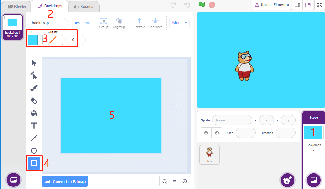

Da der Pfeil1 und das Sprite des rechteckigen Kastens beide weiße Kostüme haben, müssen sie, um auf der Bühne angezeigt zu werden, nun den Hintergrund mit einer Farbe füllen, die jede Farbe außer Schwarz, Weiß und Rot sein kann.
  • Klicken Sie auf Backdrop1, um zu seiner Backdrops-Seite zu gelangen.
  • Wählen Sie die gewünschte Füllfarbe aus.
  • Verwenden Sie das Rectangle-Werkzeug, um ein Rechteck in der Größe des Zeichenbretts zu zeichnen.
../_images/22_heart0.png

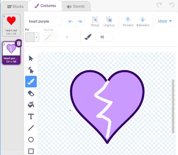

Auf der Costumes-Seite passen Sie das lila Herz-Kostüm an, damit es aussieht, als wäre es zerbrochen.
../_images/22_heart6.png

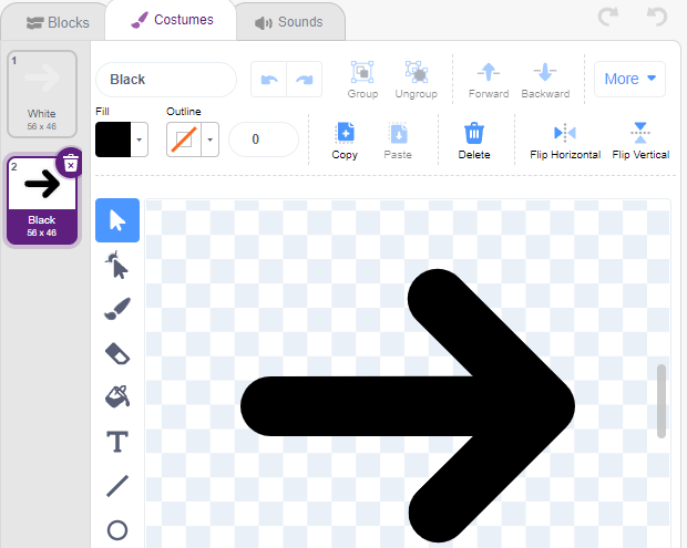

Auf der Costumes-Seite behalten und kopieren Sie das nach rechts gerichtete Kostüm und setzen Sie seine Farbe auf Schwarz und Weiß.
../_images/22_heart8.png

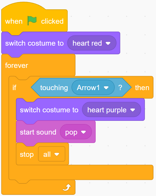

5. Skripterstellung für das Herz-Sprite
Das Heart-Sprite wird im Square Box geschützt und hat standardmäßig ein rotes Kostüm. Wenn das Arrow1-Sprite berührt wird, endet das Spiel.
../_images/22_heart9.png

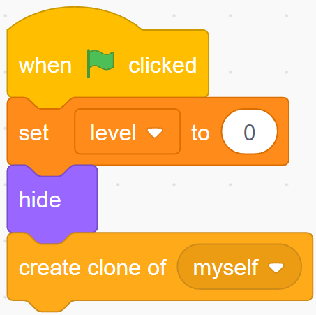

Lassen Sie das Arrow1-Sprite verstecken und einen Klon erstellen, wenn die grüne Flagge angeklickt wird.
../_images/22_heart10.png

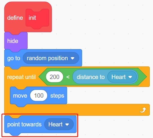

Erstellen Sie einen [init]-Block, um die Position, Orientierung und Farbe des Arrow1-Sprites zu initialisieren.
Es erscheint an einer zufälligen Position, und wenn der Abstand zwischen ihm und dem Heart-Sprite weniger als 200 beträgt, bewegt es sich nach außen, bis der Abstand größer als 200 ist.
../_images/22_heart11.png
Richten Sie seine Richtung auf das Heart-Sprite aus.
../_images/22_heart12.png

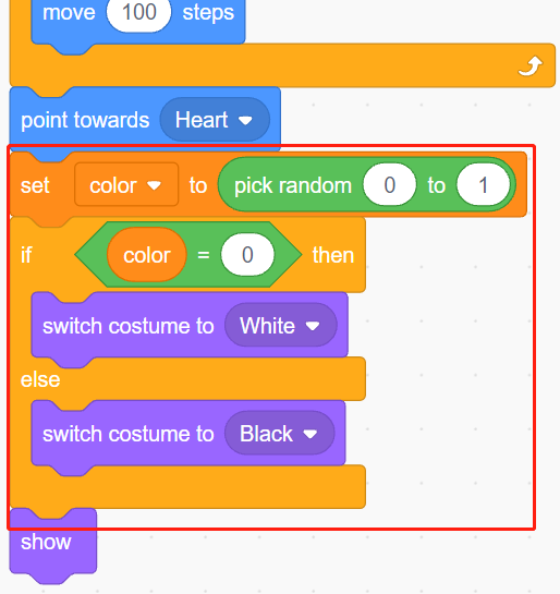

Lassen Sie seine Farbe zufällig zwischen Schwarz/Weiß wechseln.
  • Ist die Variable Farbe 0, wechseln Sie das Kostüm zu White.
  • Ist die Variable Farbe 1, wechseln Sie das Kostüm zu Black.
../_images/22_heart14.png

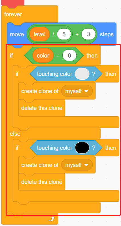

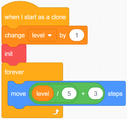

Lassen Sie es jetzt bewegen, es wird schneller bewegen, wenn der Wert der Variable level zunimmt.
../_images/22_heart13.png
Legen Sie jetzt seinen Kollisions-Effekt mit dem Square Box-Sprite fest.
  • Wenn das Arrow1-Sprite und das Square Box-Sprite dieselbe Farbe haben (die gemäß dem Wert des Linienverfolgungsmoduls geändert wird), entweder Schwarz oder Weiß, wird ein neuer Klon erstellt und das Spiel geht weiter.
  • Stimmen ihre Farben nicht überein, bewegt sich das Arrow1-Sprite weiter und das Spiel endet, wenn es das Heart-Sprite trifft.
../_images/22_heart15.png

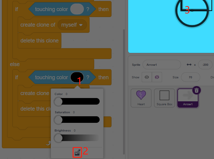

Die beiden [touch color()]-Blöcke müssen die schwarz-weißen Kostüme von Quadrat-Kasten separat aufnehmen.
../_images/22_heart16.png
