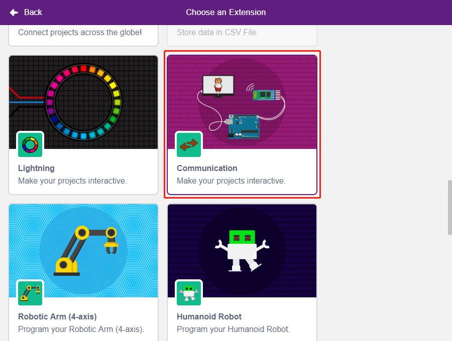

1. Erweiterungen hinzufügen
Wechseln Sie in den Upload-Modus, klicken Sie auf den Add Extension-Button in der unteren linken Ecke und wählen Sie dann Communication aus. Dies wird am Ende des Palettenbereichs angezeigt.
../_images/11_addcom.png

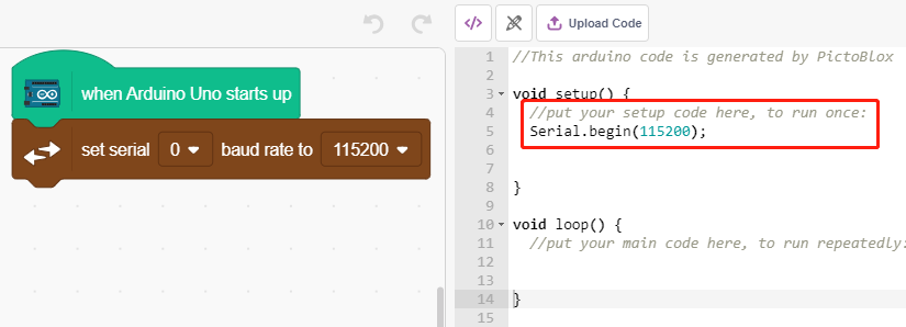

2. Arduino Uno und Seriellen Monitor initialisieren
Im Upload-Modus starten Sie Arduino Uno und setzen dann die Baudrate des seriellen Ports.
  • [when Arduino Starts up]: Im Upload-Modus starten Sie Arduino Uno.
  • [set serial baud rate to]: Aus der Communications-Palette, zum Setzen der Baudrate des seriellen Ports 0, Standard ist 115200. Wenn Sie einen Mega2560 verwenden, können Sie die Baudrate in den seriellen Ports 0~3 einstellen.

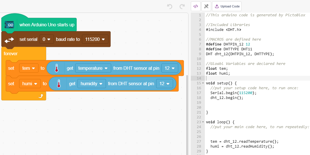

3. Temperatur und Feuchtigkeit auslesen
Erstellen Sie 2 Variablen tem und humi zum Speichern von Temperatur und Feuchtigkeit. Der Code erscheint auf der rechten Seite, während Sie den Block ziehen und ablegen.
../_images/11_readtem.png

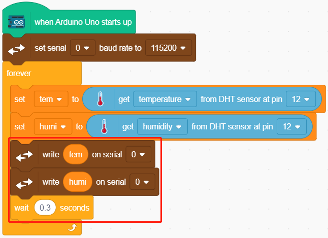

4. Auf dem Seriellen Monitor ausgeben
Schreiben Sie die ausgelesene Temperatur und Feuchtigkeit auf den Seriellen Monitor. Um ein zu schnelles Übertragen und ein Blockieren von PictoBlox zu vermeiden, verwenden Sie den [wait seconds]-Block, um ein Zeitintervall für die nächste Ausgabe hinzuzufügen.
../_images/11_writeserial.png
