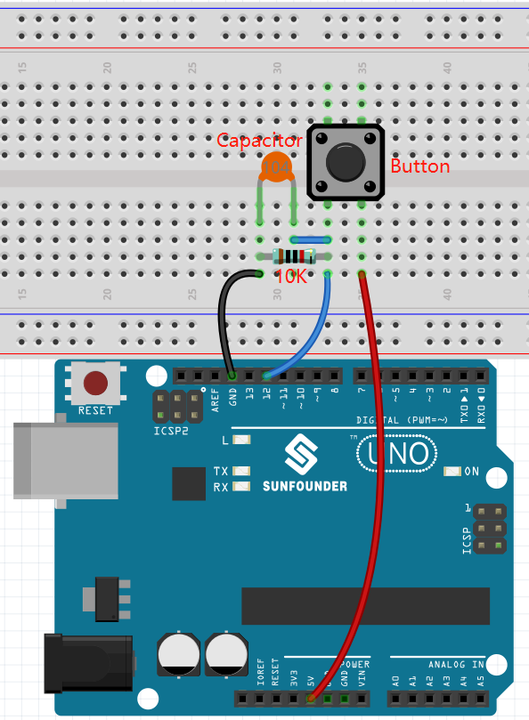

Der Knopf ist ein 4-Pin-Gerät. Da Pin 1 mit Pin 2 und Pin 3 mit Pin 4 verbunden ist, werden beim Drücken des Knopfes alle 4 Pins miteinander verbunden, wodurch der Stromkreis geschlossen wird.

Baue die Schaltung gemäß dem folgenden Diagramm auf.
  • Verbinde einen der Pins auf der linken Seite des Knopfes mit Pin 12, der mit einem Pull-Down-Widerstand und einem 0,1uF (104) Kondensator verbunden ist (um Zittern zu eliminieren und ein stabiles Signal zu liefern, wenn der Knopf betätigt wird).
  • Verbinde das andere Ende des Widerstands und des Kondensators mit GND und einen der Pins auf der rechten Seite des Knopfes mit 5V.

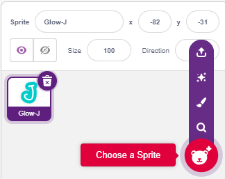

In Pictoblox gibt es keinen Fishhook-Sprite, wir können den Glow-J-Sprite so modifizieren, dass er wie ein Angelhaken aussieht.
  • Füge den Glow-J-Sprite über Choose a Sprite hinzu.

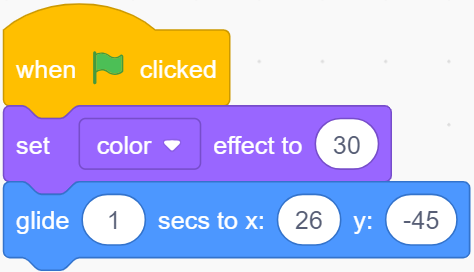

  • Wenn die grüne Flagge angeklickt wird, setze den Farbeffekt des Sprites auf 30 (gelb) und setze seine Anfangsposition.

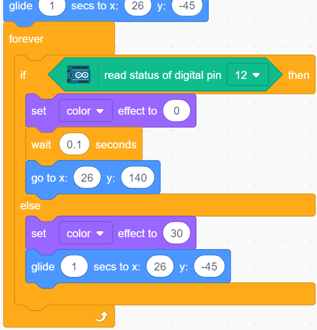

  • Wenn der Knopf gedrückt wird, setze den Farbeffekt auf 0 (rot, Angelstartzustand), warte 0,1 Sekunden und bewege den Fishhoo-Sprite dann nach oben auf die Bühne. Lasse den Knopf los und lass den Fishhoo wieder in seine Anfangsposition zurückkehren.

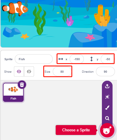

  • Füge jetzt den fish-Sprite hinzu und passe seine Größe und Position an.

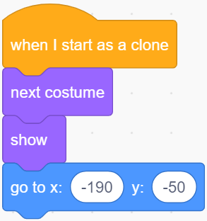

  • Zeige den Klon des fish-Sprites an, wechsle sein Kostüm und setze schließlich die Anfangsposition.

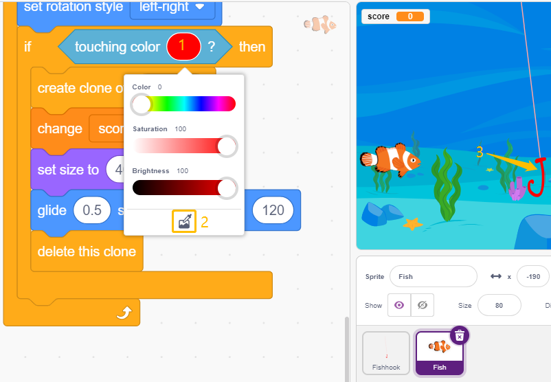

  • Der fish-Sprite (vom Klon) wird nicht reagieren, wenn er am Fishhook-Sprite vorbeigeht; berührt er jedoch den Fishhook-Sprite im Angelzustand (wird rot), wird er gefangen. Zu diesem Zeitpunkt wird der Punktestand (Variable Punktestand) +1 und es wird auch eine Punkteanimation angezeigt (schrumpft um 40%, bewegt sich schnell zur Position der Punkteanzeige und verschwindet). Gleichzeitig wird ein neuer Fisch erstellt (ein neuer Fisch-Sprite-Klon) und das Spiel geht weiter.
Du musst in den [Touch color]-Block im Farbbereich klicken und dann das Pipettenwerkzeug auswählen, um die rote Farbe des Fishhook-Sprites auf der Bühne aufzunehmen. Wenn du eine Farbe willkürlich wählst, wird dieser [Touch color]-Block nicht funktionieren.
