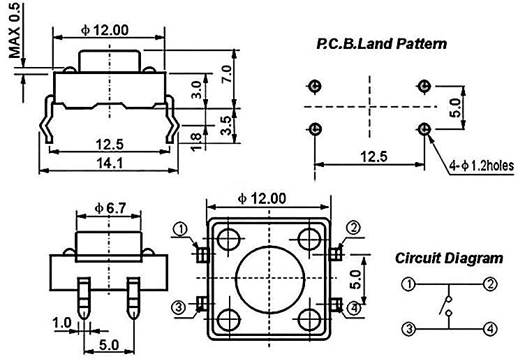

Knöpfe sind eine gängige Komponente zur Steuerung von elektronischen Geräten. Sie werden üblicherweise als Schalter verwendet, um Schaltkreise zu verbinden oder zu unterbrechen. Obwohl es Knöpfe in verschiedenen Größen und Formen gibt, handelt es sich bei dem hier verwendeten um einen 6mm Mini-Knopf, wie auf den folgenden Bildern gezeigt. Pin 1 ist mit Pin 2 und Pin 3 mit Pin 4 verbunden. Sie müssen also nur entweder Pin 1 oder Pin 2 mit Pin 3 oder Pin 4 verbinden.
Das Folgende zeigt den inneren Aufbau eines Knopfes. Das Symbol auf der rechten Seite unten wird normalerweise verwendet, um einen Knopf in Schaltkreisen darzustellen.
Da Pin 1 mit Pin 2 und Pin 3 mit Pin 4 verbunden ist, werden beim Drücken des Knopfes die 4 Pins verbunden, wodurch der Schaltkreis geschlossen wird.
