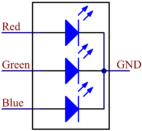

RGB-LEDs können in gemeinsame Anoden und gemeinsame Kathoden unterteilt werden. In diesem Bausatz wird die letztere verwendet. Die gemeinsame Kathode, oder GK, bedeutet, dass die Kathoden der drei LEDs verbunden sind. Wenn man sie mit GND verbindet und die drei Pins anschließt, wird die LED die entsprechende Farbe anzeigen.
Ihr Schaltungssymbol ist im folgenden Bild dargestellt.
../_images/rgb_symbol.png

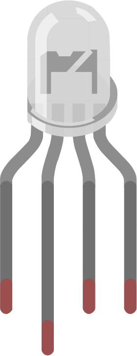

Eine RGB-LED hat 4 Pins: Der längste ist GND; die anderen sind Rot, Grün und Blau. Wenn man die Kunststoffhülle berührt, findet man eine Kerbe. Der dem Einschnitt am nächsten gelegene Pin ist der erste Pin, gekennzeichnet als Rot, dann GND, Grün und anschließend Blau.
../_images/rgb_pin.jpg
