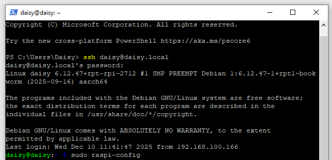

  1. Ouvrez un terminal sur votre ordinateur (Windows : PowerShell ; macOS/Linux : Terminal) et connectez-vous à votre Raspberry Pi :
    ssh <nom_utilisateur>@<nom_hôte>.local
    ou
    ssh <nom_utilisateur>@<adresse_ip>
  2. Lancez l’outil de configuration :
    sudo raspi-config

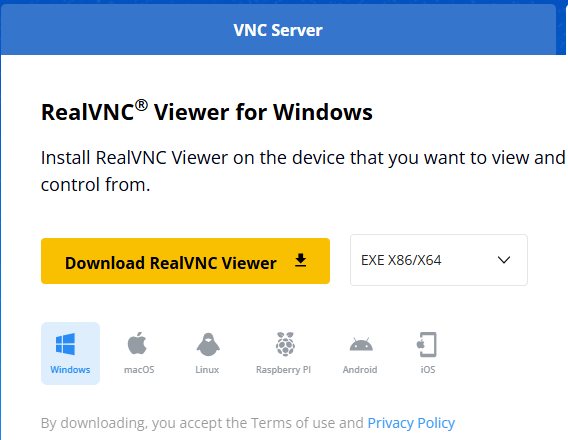

  1. Téléchargez et installez RealVNC® Viewer pour votre système d’exploitation.
    ../../_images/ssh_vnc_download.png

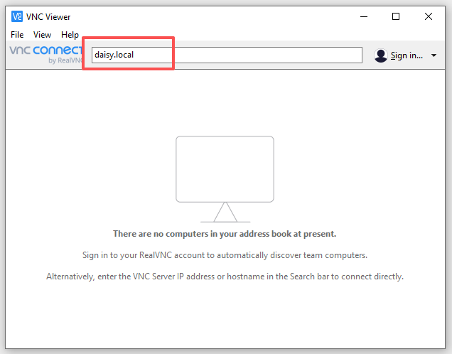

  2. Ouvrez RealVNC Viewer, puis saisissez l’adresse IP de votre Raspberry Pi ou <nom_hôte>.local et appuyez sur Entrée.
    ../../_images/ssh_vnc_login.png

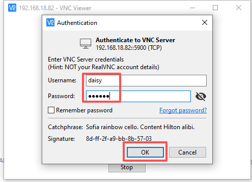

  3. Saisissez le nom d’utilisateur et le mot de passe de votre Raspberry Pi, puis sélectionnez OK.
    Lors de la première connexion, un message tel que « VNC Server not recognized » peut apparaître. Sélectionnez Continue pour poursuivre.
    ../../_images/ssh_vnc_username.png

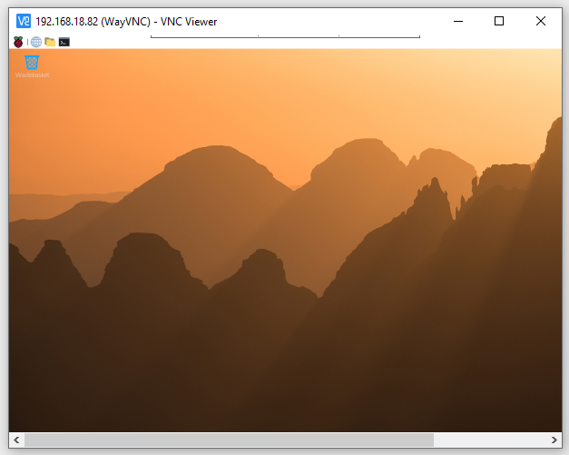

  4. Vous devriez maintenant voir le bureau du Raspberry Pi :
    ../../_images/ssh_vnc_desktop.png
Cela termine le processus de configuration de VNC.
