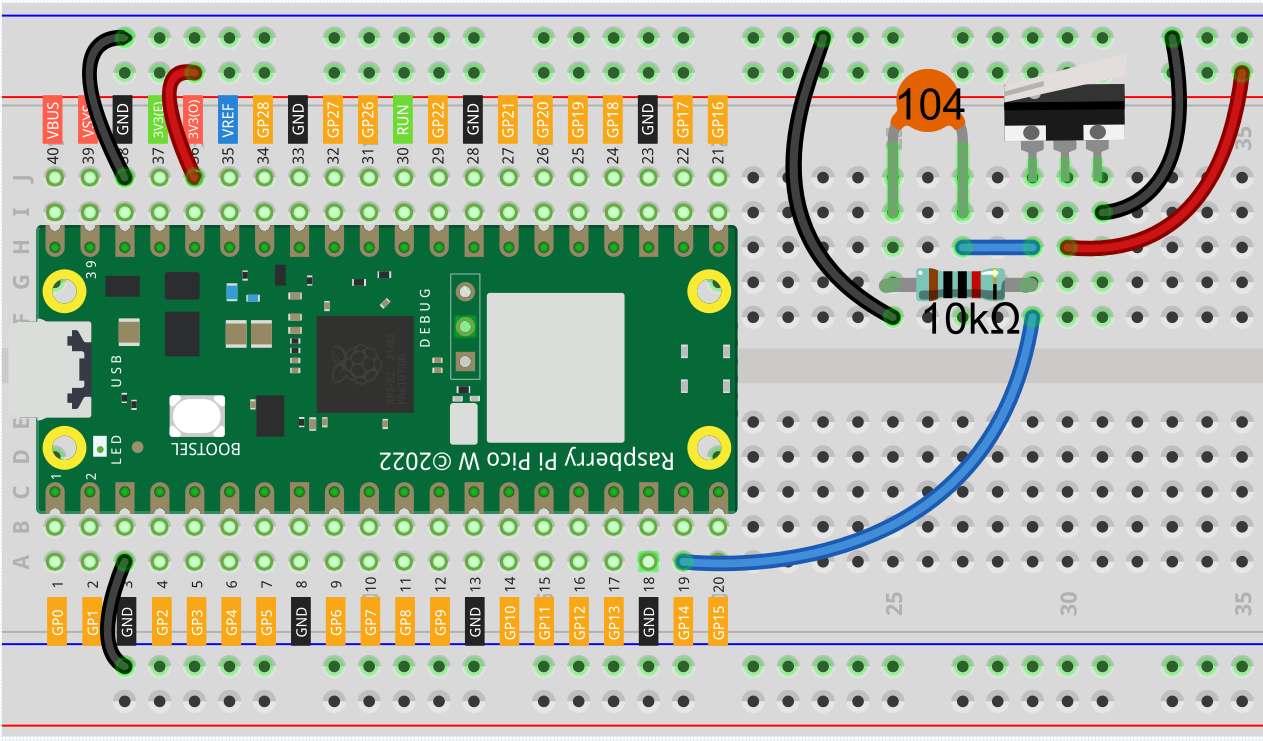

Esquema
sch_limit_sw
Por defecto, GP14 está en bajo y, al presionar, GP14 pasa a alto.
El propósito de la resistencia de 10KΩ es mantener GP14 en bajo mientras se presiona.
El capacitor cerámico de 104 se utiliza aquí para eliminar el rebote o interferencia en el circuito.
Conexión
wiring_limit_sw
