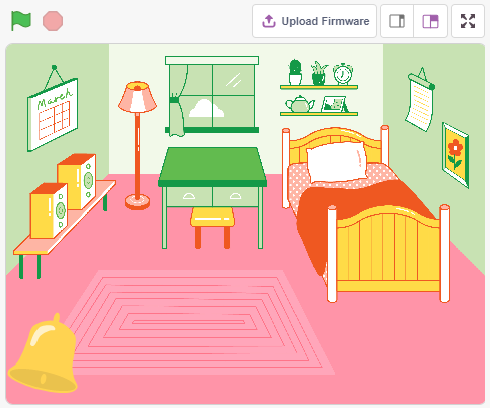

Qui utilizzeremo il pulsante e la campanella sul palco per creare un campanello.
Dopo aver cliccato sulla bandiera verde, puoi premere il pulsante e la campanella sul palco emetterà un suono.

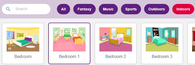

1. Aggiungi uno Sfondo
Clicca sul pulsante Scegli uno Sfondo nell’angolo in basso a destra.
../_images/7_backdrop.png
Scegli Camera da Letto 1.
../_images/7_bedroom2.png

Quindi seleziona lo sprite campanella sul palco e spostalo nella posizione corretta.
../_images/7_doorbell.png

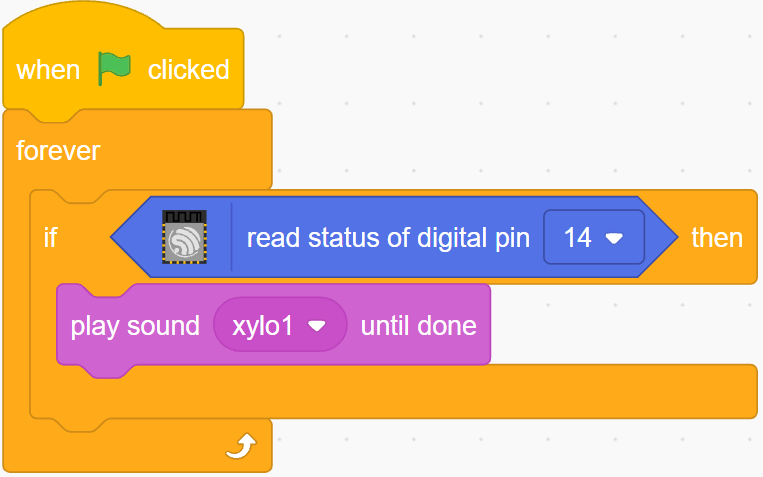

Usa [se allora] per creare una dichiarazione condizionale che, quando il valore letto dal pin 14 è uguale a 1 (il pulsante è premuto), verrà riprodotto il suono xylo1.
  • [leggi stato del pin digitale]: Questo blocco è dalla tavolozza ESP32 ed è utilizzato per leggere il valore di un pin digitale, il risultato è 0 o 1.
  • [if then]: Questo blocco è un blocco di controllo e proviene dalla tavolozza Controllo. Se la sua condizione booleana è vera, i blocchi contenuti al suo interno verranno eseguiti, e poi lo script coinvolto continuerà. Se la condizione è falsa, gli script all’interno del blocco verranno ignorati. La condizione viene verificata una sola volta; se la condizione diventa falsa mentre lo script all’interno del blocco è in esecuzione, continuerà a funzionare fino al termine.
  • [riproduci suono fino al termine]: Questo blocco è dalla tavolozza Suono, utilizzato per riprodurre suoni specifici.
../_images/7_bell.png
