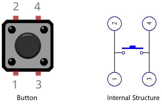

Il pulsante è un dispositivo a 4 pin; poiché il pin 1 è collegato al pin 2 e il pin 3 al pin 4, quando si preme il pulsante, i 4 pin vengono collegati, chiudendo così il circuito.

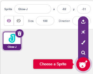

Non c’è uno sprite Fishhook in Pictoblox, possiamo modificare lo sprite Glow-J per farlo sembrare un amo.
  • Aggiungi lo sprite Glow-J tramite Scegli uno Sprite.

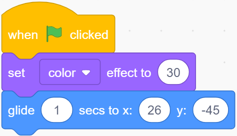

  • Quando si clicca sulla bandiera verde, imposta l’effetto colore dello sprite a 30 (giallo) e imposta la sua posizione iniziale.

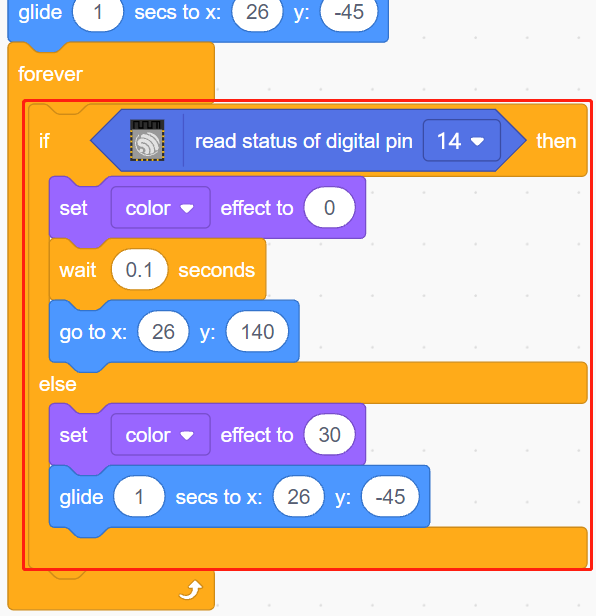

  • Se il pulsante viene premuto, imposta l’effetto colore a 0 (rosso, stato di pesca), aspetta 0,1 secondi e poi sposta lo sprite Fishhook nella parte superiore dello schermo. Rilascia il pulsante e lascia che il Fishhook ritorni alla sua posizione iniziale.

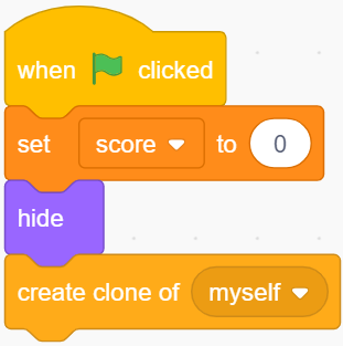

  • Crea una variabile score per memorizzare il numero di pesci catturati, nascondi questo sprite e clonalo.

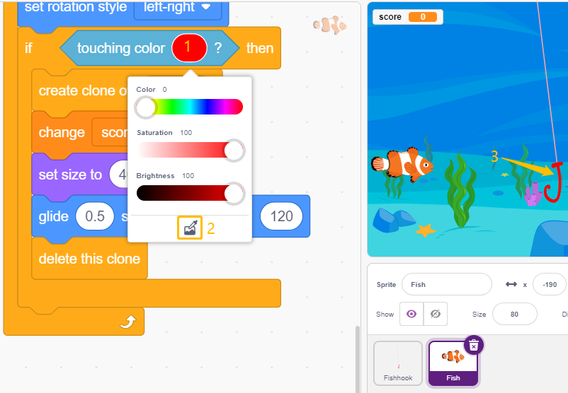

  • Lo sprite Fish (del clone) non reagirà quando passerà vicino allo sprite Fishhook; quando toccherà lo sprite Fishhook in stato di pesca (diventa rosso), sarà catturato, a questo punto il punteggio (variabile score) aumenterà di 1, e verrà visualizzata anche un’animazione di punteggio (rimpicciolimento del 40%, rapido spostamento nella posizione del punteggio e scomparsa). Contemporaneamente, verrà creato un nuovo pesce (un nuovo clone dello sprite Fish) e il gioco continuerà.
Devi cliccare sull’area colore nel blocco [Tocca colore], quindi selezionare lo strumento contagocce per raccogliere il colore rosso dello sprite Fishhook sul palco. Se scegli un colore arbitrariamente, questo blocco [Tocca colore] non funzionerà.
