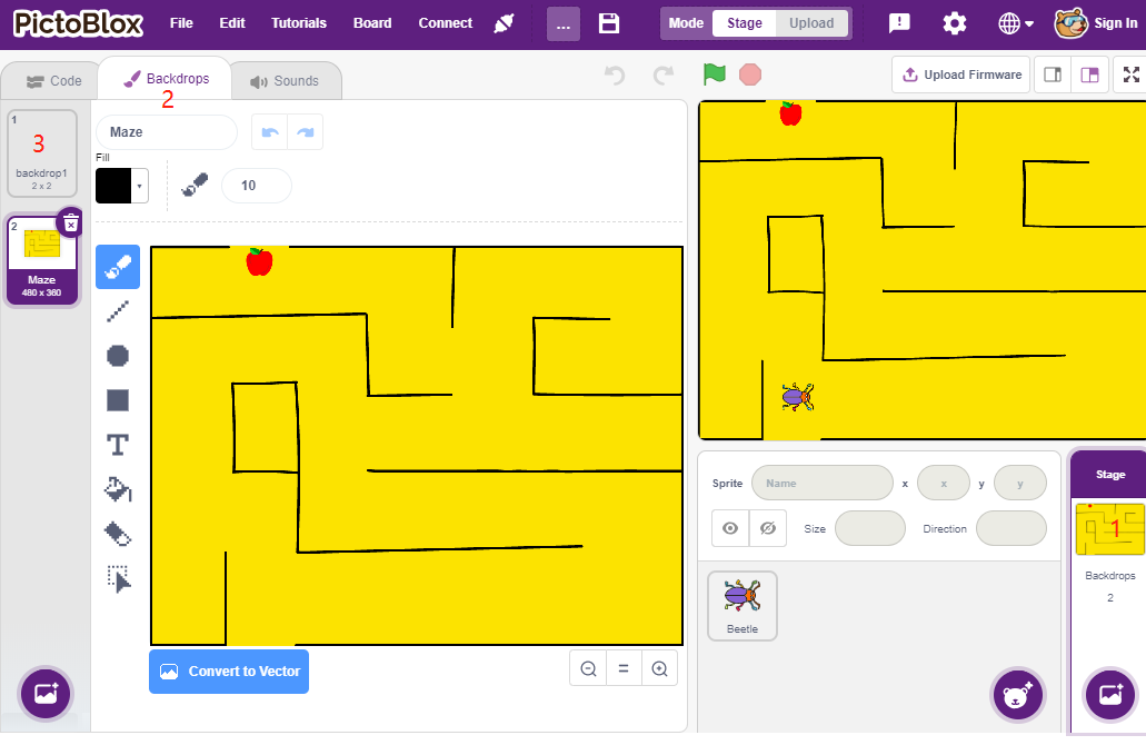

Aggiungi uno sfondo Labirinto tramite il pulsante Scegli uno sfondo.
../_images/14_backdrop.png

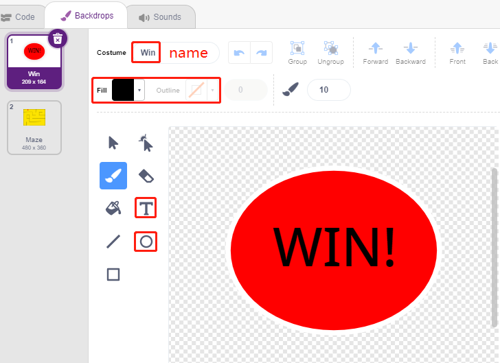

Ora è il momento di disegnare semplicemente uno sfondo con il carattere WIN! che appare su di esso.
Per prima cosa, clicca sulla miniatura dello sfondo per accedere alla pagina Sfondi e clicca sullo sfondo vuoto 1.
../_images/14_paint_back.png
Ora inizia a disegnare; puoi fare riferimento all’immagine qui sotto o disegnare uno sfondo tuo, purché esprima la vittoria.
  • Usa lo strumento Cerchio per disegnare un’ellisse con il colore impostato su rosso e senza contorno.
  • Poi usa lo strumento Testo, scrivi il carattere «WIN!», imposta il colore del carattere su nero e regola la dimensione e la posizione del carattere.
  • Nomina lo sfondo come Win.
../_images/14_win.png

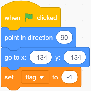

  • Quando si clicca sulla bandiera verde, imposta l’angolo dello Scarabeo a 90 e la posizione a (-134, -134), oppure sostituiscila con il valore delle coordinate della tua posizione. Crea la variabile flag e imposta il valore iniziale a -1.
../_images/14_bee1.png

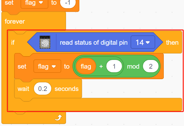

  • Se il pulsante è 1 (premuto), usa il blocco [mod] per alternare il valore della variabile flag tra 0 e 1 (alternando tra 0 per questa pressione e 1 per la prossima pressione).
../_images/14_bee2.png

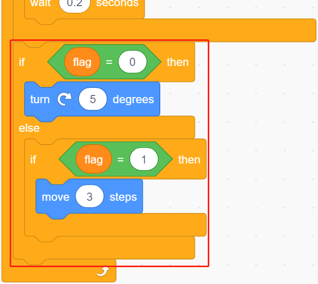

  • Se flag=0 (questa pressione del pulsante), fai ruotare la sprite Scarabeo in senso orario. Poi determina se flag è uguale a 1 (pulsante premuto di nuovo), la sprite Scarabeo si muove in avanti. Altrimenti, continua a ruotare in senso orario.
../_images/14_bee3.png

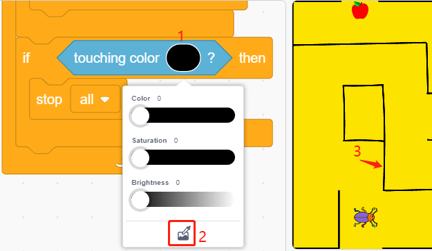

  • Se la sprite Scarabeo tocca il nero (la linea nera sullo sfondo Labirinto), il gioco finisce e lo script smette di funzionare.

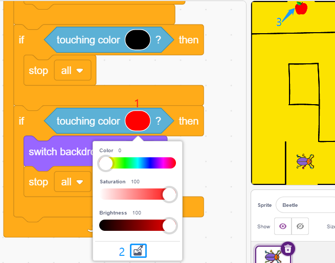

Devi cliccare sull’area colore nel blocco [Tocca colore], e poi selezionare lo strumento contagocce per prelevare il colore della linea nera sul palco. Se scegli un nero a caso, questo blocco [Tocca colore] non funzionerà.
../_images/14_bee5.png
  • Se Scarabeo tocca il rosso (utilizza anche lo strumento contagocce per prelevare il colore rosso della mela), lo sfondo verrà cambiato in Win, il che significa che il gioco ha successo e lo script smette di funzionare.
