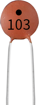

In questo kit vengono utilizzati condensatori ceramici ed elettrolitici.
Sui condensatori ceramici è presente l’etichetta 103 o 104, che rappresenta il valore della capacità, 103=10x10^3pF, 104=10x10^4pF
