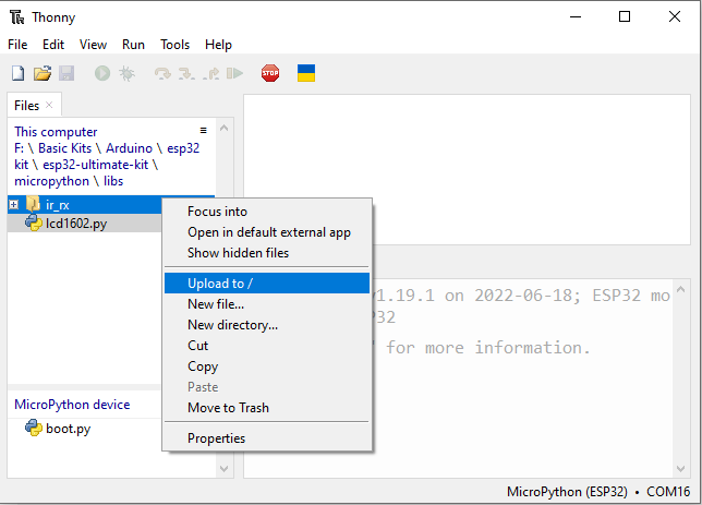

Abre Thonny IDE y haz clic en el intérprete «MicroPython (ESP32).COMXX» en la esquina inferior derecha.
En la barra de navegación superior, haz clic en Ver -> Archivos.
Cambia la ruta a la carpeta donde descargaste el paquete de código antes, y luego ve a la carpeta
esp32-starter-kit-main\micropython\libs
.Selecciona todos los archivos o carpetas en la carpeta
libs/

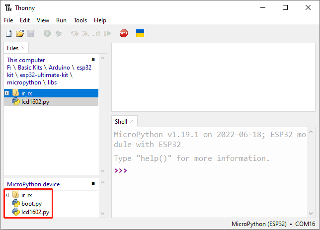

, haz clic derecho y haz clic en Subir a, tomará un tiempo subir.Ahora verás los archivos que acabas de subir dentro de tu unidad
Dispositivo MicroPython
