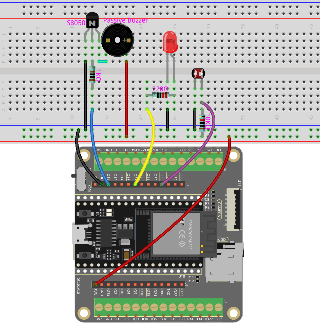

Esquemático
Antes de comenzar el proyecto, calibra el rango de intensidad de luz moviendo tu mano sobre el fotorresistor. El LED conectado a IO26 se usa como indicador durante el proceso de calibración. Cuando el LED se enciende, significa el inicio de la calibración, y cuando se apaga, indica el fin de la calibración.
A medida que mueves tu mano sobre el fotorresistor, el valor de este cambiará en consecuencia. Utiliza este cambio para controlar el zumbador y reproducir diferentes notas musicales. Cada variación en el valor del fotorresistor puede mapearse a una nota musical específica, permitiendo que el zumbador produzca una melodía mientras mueves tu mano sobre el fotorresistor.

Al iniciar el programa, el LED se enciende, brindándonos una ventana de cinco segundos para calibrar el rango de detección del fotorresistor.
La calibración es un paso crucial ya que tiene en cuenta las diferentes condiciones de iluminación que podemos encontrar mientras usamos el dispositivo, como las variaciones de intensidad de luz durante diferentes momentos del día. Además, el proceso de calibración toma en cuenta la distancia entre nuestras manos y el fotorresistor, lo que determina el rango de juego del instrumento.
Una vez que el período de calibración termina, el LED se apaga, indicando que ahora podemos tocar el instrumento moviendo nuestras manos sobre el fotorresistor. Esta configuración nos permite crear música ajustando la altura de nuestras manos, proporcionando una experiencia interactiva y disfrutable.
