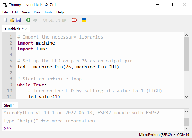

Crear Archivo y Ejecutarlo¶
El código se muestra directamente en la sección de código. Puedes copiarlo en Thonny y ejecutarlo de la siguiente manera.
Crear un nuevo archivo
Abre Thonny IDE, haz clic en el botón Nuevo para crear un nuevo archivo en blanco.
Copiar código
Copia el código del proyecto al IDE de Thonny.
Conecta el esp32 a tu computadora con un cable micro USB.
Seleccionar el intérprete correcto
Selecciona el intérprete «MicroPython (ESP32).COMxx» en la esquina inferior derecha.
Ejecutar el código
Necesitas hacer clic en Ejecutar Script Actual o simplemente presionar
F5
para ejecutarlo.Si el código contiene alguna información que necesite ser impresa, aparecerá en la Shell; de lo contrario, solo aparecerá la siguiente información.
Haz clic en Ver -> Editar para abrir la ventana de Shell si no aparece en tu Thonny.
MicroPython v1.19.1 el 2022-06-18; módulo ESP32 con ESP32 Escribe "help()" para más información. >>> %Run -c $EDITOR_CONTENT
La primera línea muestra la versión de MicroPython, la fecha y la información de tu dispositivo.
La segunda línea te invita a ingresar «help()» para obtener ayuda.
La tercera línea es un comando de Thonny indicando al intérprete de MicroPython en tu Pico W ejecutar el contenido del área del script - «EDITOR_CONTENT».
Si hay algún mensaje después de la tercera línea, usualmente es un mensaje que le indicas a MicroPython imprimir, o un mensaje de error para el código.
