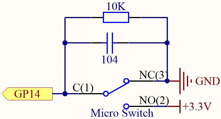

Schema Elettrico
sch_limit_sw
Per impostazione predefinita, GP14 è basso e quando viene premuto, GP14 diventa alto.
Lo scopo della resistenza da 10K è mantenere GP14 basso durante la pressione.
Il condensatore ceramico 104 viene utilizzato qui per eliminare il jitter.
