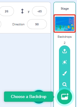

D’abord, sélectionnez un arrière-plan Underwater, puis ajoutez un sprite Fish et faites-le nager sur la scène.
  • Utilisez le bouton Choisir un arrière-plan pour sélectionner un arrière-plan Underwater.

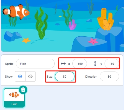

  • Ajustez la taille et la position du sprite Fish.
    ../../_images/fish_set_fish.png

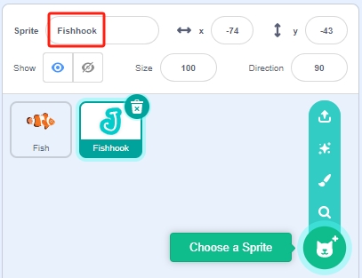

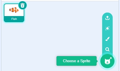

  • Ajoutez le sprite Glow-J via Choisir un sprite et renommez-le « Fishhook ».
    ../../_images/fish_choose_j.png

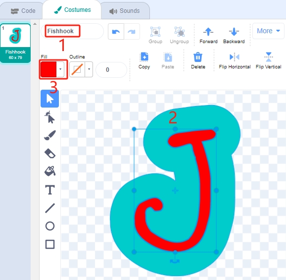

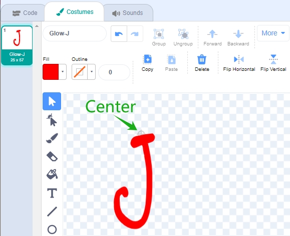

  • Allez dans l’onglet Costumes du sprite Glow-J, renommez-le Fishhook, sélectionnez le « J » blanc intérieur et changez sa couleur en rouge.
    ../../_images/fish_set_j1.png
  • Supprimez le remplissage cyan extérieur et réduisez sa largeur. Assurez-vous que le haut de l’hameçon est aligné avec le point central.
    ../../_images/fish_set_j2.png

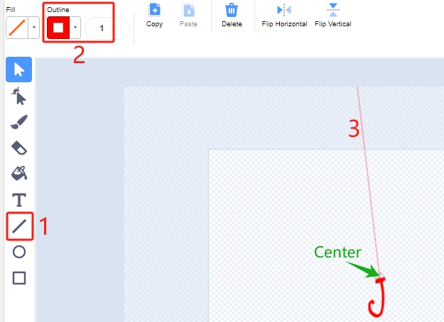

  • Utilisez l”outil Ligne pour tracer une ligne vers le haut depuis le point central, dépassant de la scène.
    ../../_images/fish_set_j3.png

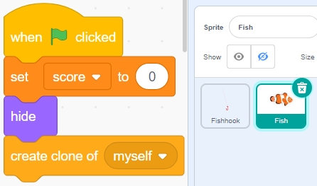

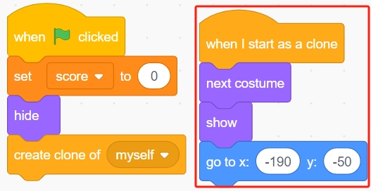

  • Créez une variable score pour stocker le nombre de poissons attrapés, masquez ce sprite et clonez-le.
    ../../_images/fish_script_fish1.png
  • Affichez le clone du sprite Fish, changez son costume et définissez la position initiale.

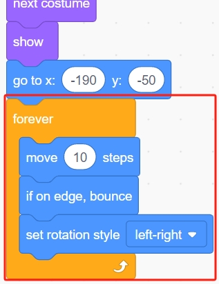

  • Faites en sorte que le clone du sprite Fish se déplace de gauche à droite et rebondisse en touchant le bord de la scène.
    ../../_images/fish_script_fish3.png

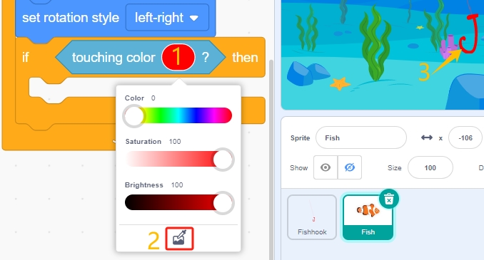

  • Si le clone du sprite Fish touche le sprite Fishhook en état de pêche (lorsqu’il devient rouge).
    ../../_images/fish_script_fish4.png

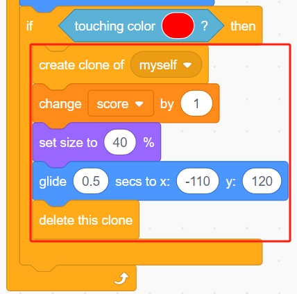

  • Augmentez le score (variable score) de 1, affichez une animation de score (rétrécit de 40 %, se déplace rapidement vers la position du tableau des scores et disparaît). Simultanément, créez un nouveau poisson (un nouveau clone du sprite Fish) et continuez le jeu.
    ../../_images/fish_script_fish5.png

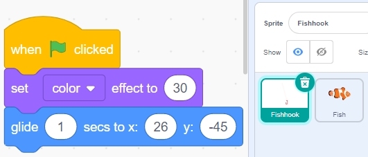

  • Lorsque le drapeau vert est cliqué, définissez l’effet de couleur du sprite à 30 (jaune) et définissez sa position initiale.
    ../../_images/fish_script_hook1.png

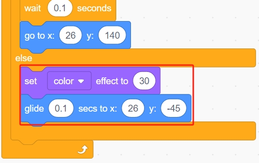

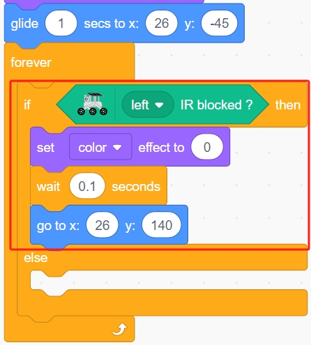

  • Lorsque votre main bloque le module infrarouge gauche, définissez l’effet de couleur à 0 (rouge, déclenchant l’état de pêche), attendez 0,1 seconde, puis déplacez le sprite Fishhook en haut de la scène.
    ../../_images/fish_script_hook2.png
  • Après avoir retiré votre main, laissez le Fishhook revenir à sa position initiale.
    ../../_images/fish_script_hook3.png
