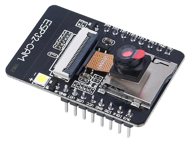

Voici les yeux de votre Rover : l’ESP32-CAM
Dites bonjour à l’ESP32-CAM – le puissant système de vision de votre rover ! Ce module incroyable, c’est comme donner à votre rover des yeux super-intelligents.
../_images/esp32_cam2.png
L’ESP32-CAM fait deux choses incroyables :
  1. Prend des photos et des vidéos de tout ce que votre rover regarde
  2. Transmet la vidéo directement sur votre téléphone ou votre ordinateur
C’est comme être sur Mars avec votre rover ! Vous verrez tout ce qu’il voit, en temps réel. Prêt à commencer l’exploration à travers les yeux de votre rover ?

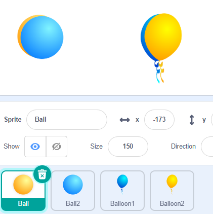

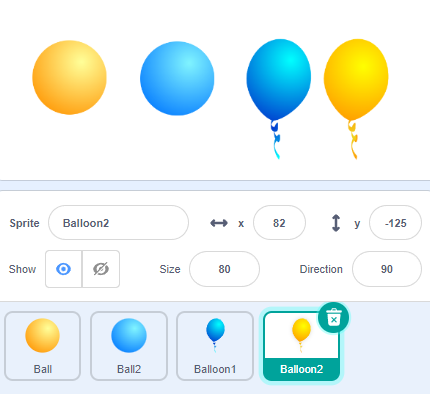

  1. Construisons un panneau de contrôle de la caméra ! Créez quatre sprites et disposez-les proprement.
    ../_images/11_camera_4.png

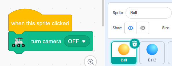

    • Balle 1 : Éteint la caméra
    ../_images/11_camera_1sp.png

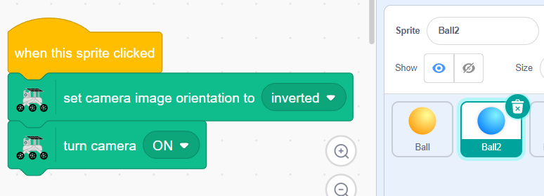

    • Balle 2 : Allume la caméra et définit l’orientation
    ../_images/11_camera_2sp.png

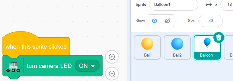

    • Ballon 1 : Allume la LED
    ../_images/11_camera_3sp.png

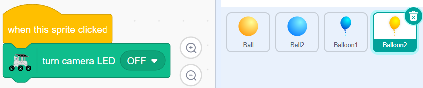

    • Ballon 2 : Éteint la LED
    ../_images/11_camera_4sp.png

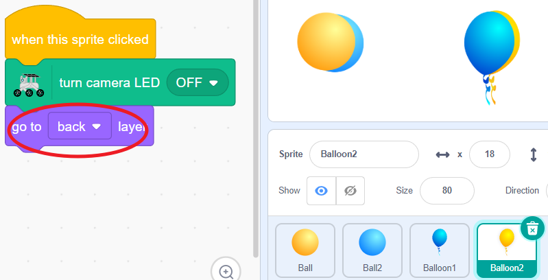

  4. Ajoutez go to back layer à chaque sprite – cliquer sur un bouton révèle le suivant, créant un effet de basculement.
    ../_images/11_camera_layer.png

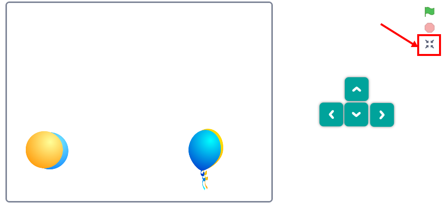

  5. Cliquez sur le bouton d’expansion de la scène pour passer en mode de contrôle complet.
    ../_images/11_camera_go_stage.png

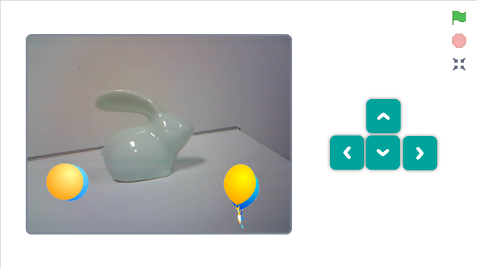

  6. Vous verrez maintenant la vidéo en direct du point de vue de votre rover pendant qu’il explore – observez les paysages martiens, découvrez des rochers intéressants et naviguez comme un véritable explorateur spatial !
    ../_images/11_camera_image.png
