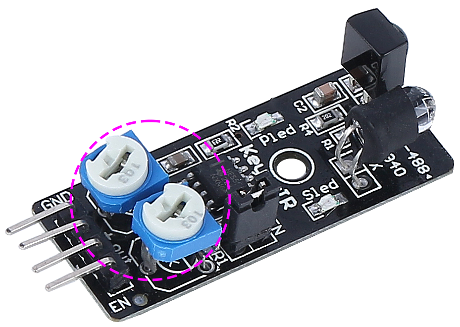

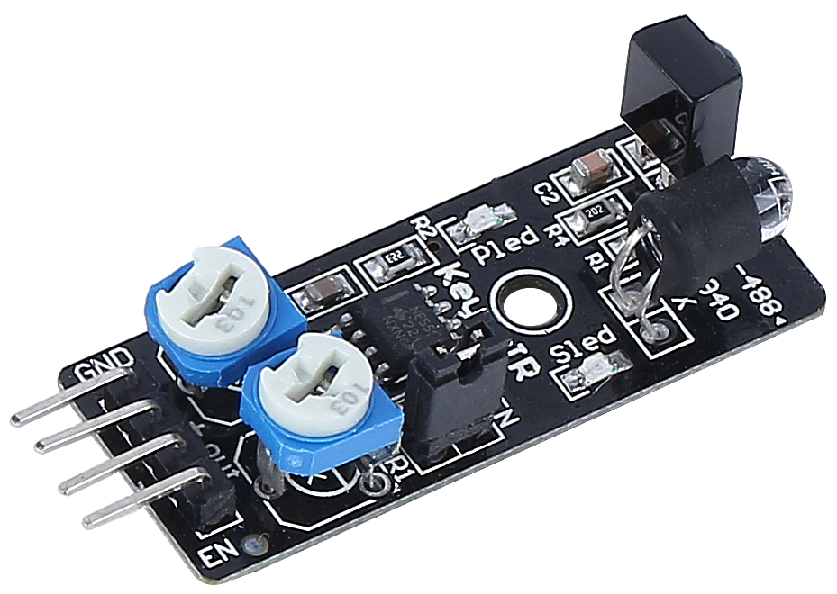

Dites bonjour au nouveau compagnon de votre GalaxyRVR – le module infrarouge anti-obstacle ! Ce petit dispositif ingénieux aide votre rover à détecter et à éviter les obstacles. Voyons ce qui le fait fonctionner :
../_images/ir_avoid2.png
Les quatre broches importantes :
  • GND – La masse (ferme le circuit)
  • + – Alimentation électrique (nécessite 3,3 V à 5 V)
  • Out – Sortie du signal (envoie les messages « obstacle détecté »)
  • EN – Broche d’activation (contrôle quand le module est actif)

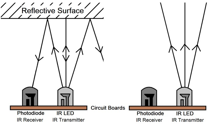

Comment ça marche – La lampe torche invisible :
Imaginez ce module comme une lampe torche invisible avec des lunettes spéciales :
../_images/ir_receive2.png
  1. L’émetteur envoie de la lumière infrarouge (invisible à nos yeux)
  2. Lorsque la lumière rencontre un obstacle, elle rebondit
  3. Le récepteur « voit » la lumière réfléchie
  4. Le module envoie un signal : « Obstacle devant ! »

Contrôles avancés (pour les esprits curieux) :
  • Broche EN : Le cavalier maintient le module toujours actif. Retirez-le si vous souhaitez contrôler le module par code.
    ../_images/ir_cap1.png
  • Deux réglages :
    • Un bouton contrôle la distance parcourue par la lumière infrarouge
    • Un bouton ajuste la fréquence de la lumière

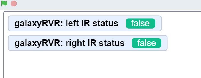

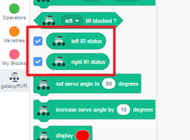

  3. Trouvez les blocs « état IR gauche » et « état IR droit » dans la catégorie GalaxyRVR et cochez leurs cases.
    ../_images/4_ir_statusblock.png
  4. Les valeurs des capteurs s’afficheront maintenant sur votre scène.
    ../_images/4_ir_statusvalue.png
  5. Passez votre main près de chaque capteur infrarouge et regardez les valeurs changer !
Signification des valeurs :
  • True (Vrai) = Obstacle détecté
  • False (Faux) = Voie libre

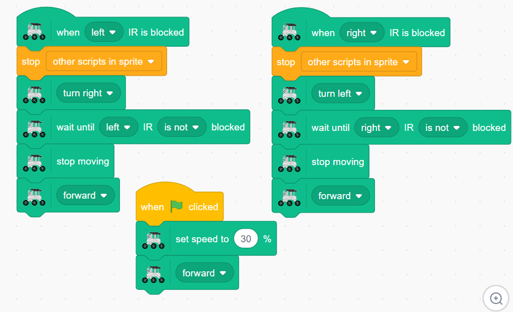

Programmer votre rover pour éviter les obstacles
Apprenons à votre GalaxyRVR à esquiver automatiquement les obstacles grâce à ses capteurs infrarouges !
  1. Commencez par Connecter l’application au GalaxyRVR.

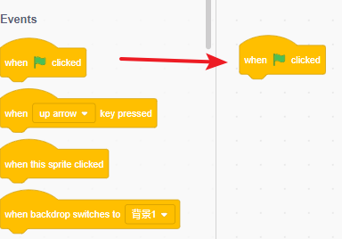

  2. Démarrez le programme avec un bloc drapeau vert.
    ../_images/4_ir_start.png

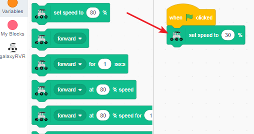

  3. Réglez une vitesse de sécurité de 30 % pour faciliter les tests et le débogage.
    ../_images/4_ir_speed.png

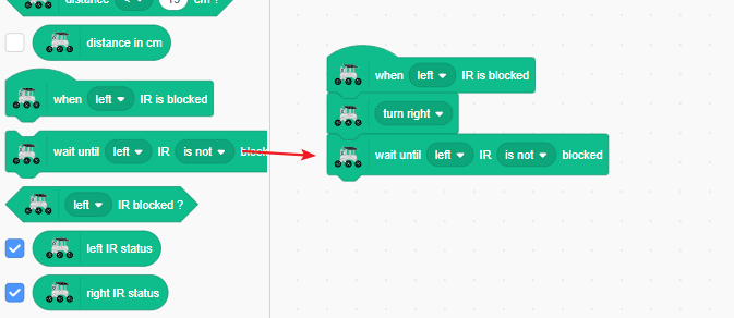

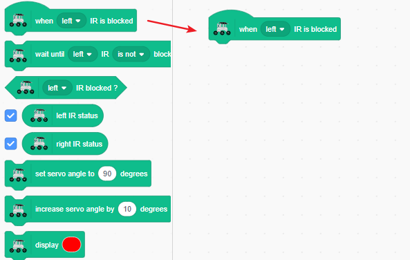

  4. Trouvez le bloc when left IR is blocked pour la détection du capteur gauche.
    ../_images/4_ir_when_blocked.png

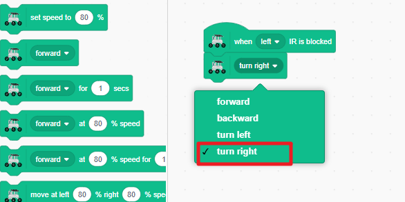

  5. Lorsque le capteur gauche détecte un obstacle, faites tourner le rover à droite.
    ../_images/4_ir_turn_right.png

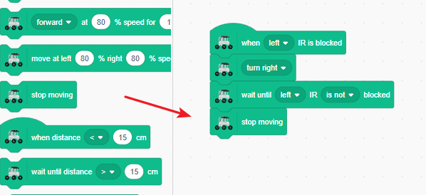

  6. Continuez à tourner à droite jusqu’à ce que le côté gauche ne détecte plus l’obstacle.
    ../_images/4_ir_wait_until.png
  7. Arrêtez le mouvement une fois la voie dégagée.
    ../_images/4_ir_stop.png
  8. Testez en déclenchant le capteur infrarouge gauche avec votre main. Le GalaxyRVR devrait tourner à droite pour l’éviter.

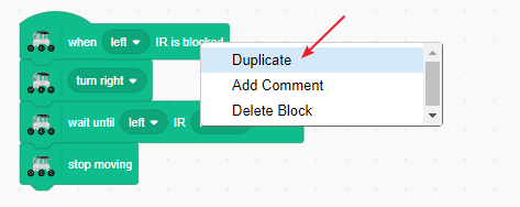

  9. Dupliquez le code en appuyant longuement sur les blocs et en sélectionnant Dupliquer dans le menu.
    ../_images/4_ir_duplicate.png

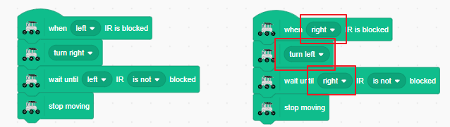

  10. Dans le code dupliqué, inversez les côtés gauche et droit pour gérer les obstacles du côté droit.
    ../_images/4_ir_left_right.png

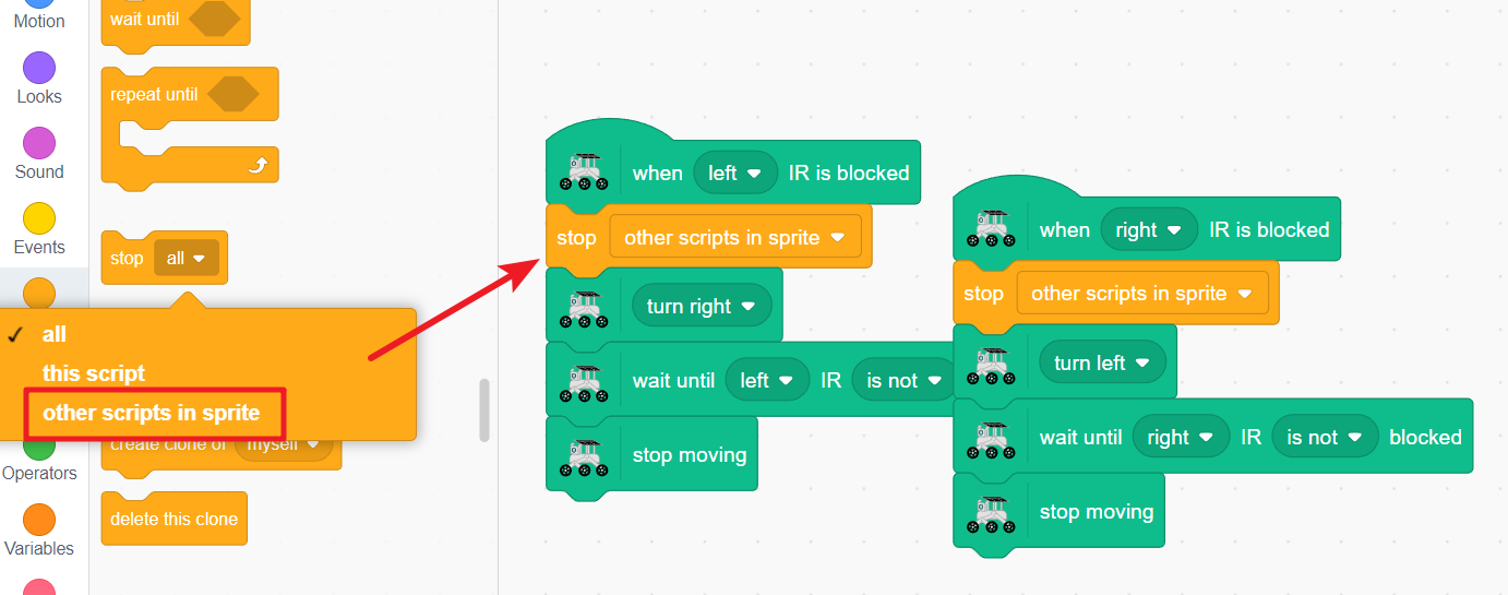

  11. Pour éviter un comportement erratique lorsque les deux capteurs sont déclenchés en même temps, ajoutez un bloc « stop other scripts in sprite ». Cela garantit qu’un seul événement de capteur est traité à la fois.
    ../_images/4_ir_stop_script.png
    Le bloc d’arrêt des scripts peut entrer en conflit avec les blocs de mouvement chronométrés, évitez donc de les utiliser ensemble lorsque c’est possible.
  12. Votre GalaxyRVR tournera maintenant à gauche ou à droite lorsque des obstacles sont détectés de chaque côté. Testez en déclenchant les deux capteurs avec vos mains.
  13. Ajoutez un bloc « avancer » sous chaque section de code pour que le rover continue d’avancer après avoir évité les obstacles.
    ../_images/4_ir_avoid_move.png
Cliquez maintenant sur le drapeau vert ! Votre GalaxyRVR avancera en continu, esquivant intelligemment les obstacles et reprenant sa trajectoire après les avoir contournés.
