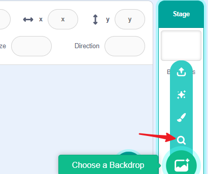

  2. Mise en place de l’arrière-plan martien
    • D’abord, nous avons besoin d’un arrière-plan sur le thème de Mars. Cliquez pour choisir un arrière-plan.

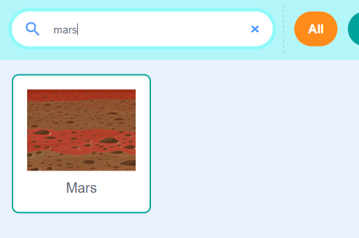

    • Choisissez l’arrière-plan Mars.

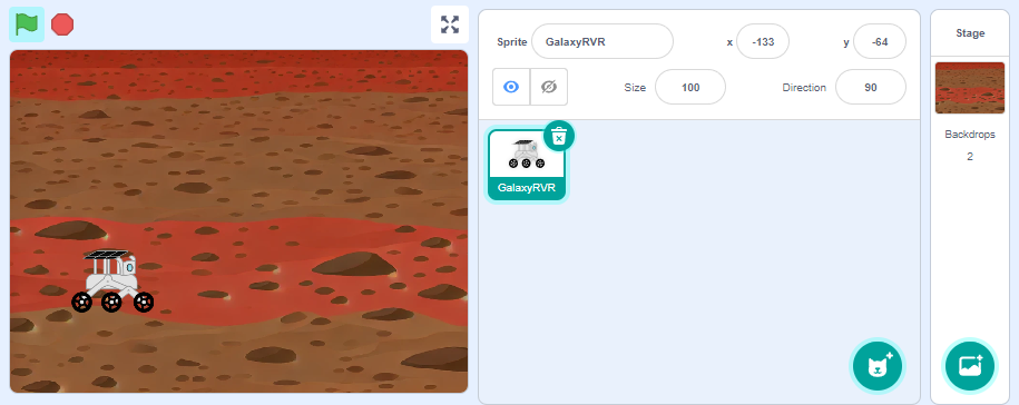

  3. Ajout du personnage rover
    Choisissez le sprite GalaxyRVR dans la bibliothèque et redimensionnez-le pour l’adapter correctement à votre scène.

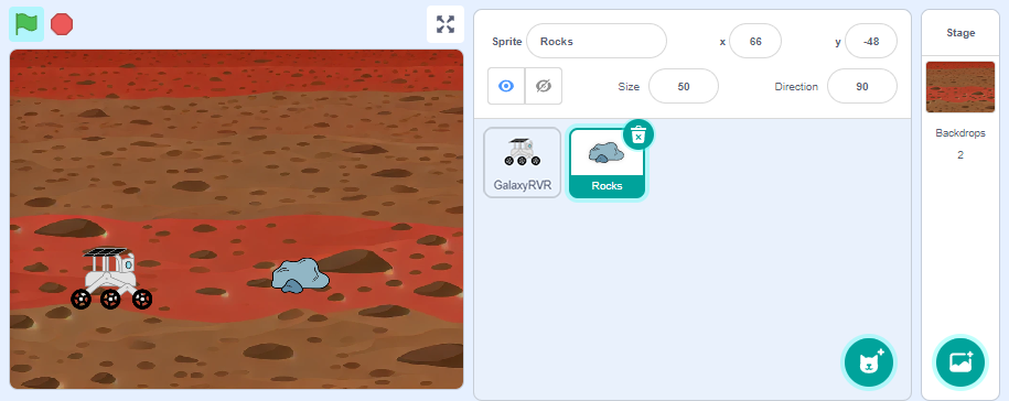

  4. Ajout d’obstacles
    Sélectionnez un sprite Rocks dans la bibliothèque et ajustez sa taille.
    ../_images/5_animate_rock.png

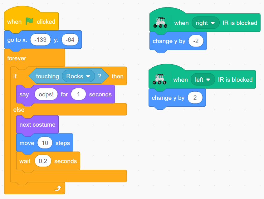

Programmer le sprite GalaxyRVR
Programmez votre sprite GalaxyRVR pour qu’il traverse l’écran de gauche à droite. Votre mission : le guider en toute sécurité entre les rochers ! Utilisez vos mains pour déclencher les capteurs IR du rover physique – le capteur droit déplace le sprite vers le bas, le capteur gauche le déplace vers le haut.

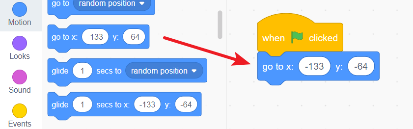

  1. Définissez la position de départ en déplaçant le sprite vers le bord gauche de la scène. Les blocs de mouvement se mettront automatiquement à jour avec les bonnes coordonnées.
    ../_images/5_animate_glide.png

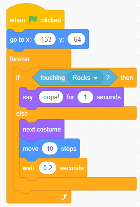

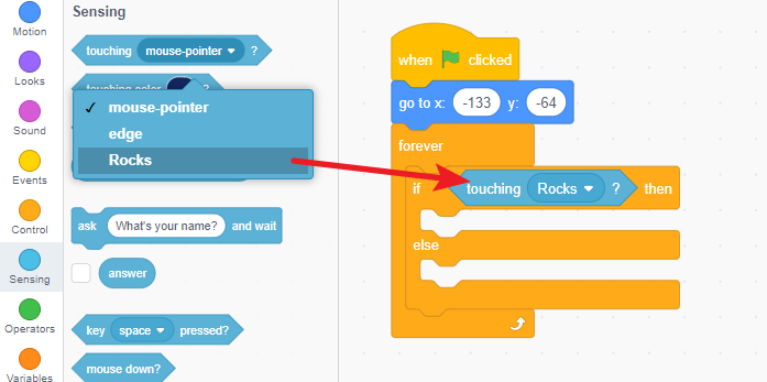

  3. Incluez un bloc conditionnel pour vérifier si le rover touche un obstacle rocher.
    ../_images/5_animate_touching.png

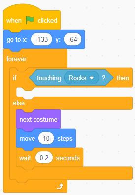

  4. Si aucun rocher n’est détecté, continuez d’avancer vers la droite.
    ../_images/5_animate_moving.png
  5. Si le rover heurte un rocher, arrêtez tout mouvement et affichez un message d’avertissement.
    ../_images/5_animate_say.png
  6. Ajoutez les commandes des capteurs : créez des événements pour les deux capteurs IR qui déplacent le sprite vers le haut (capteur gauche) ou vers le bas (capteur droit) lorsqu’ils sont déclenchés par votre main.
    ../_images/5_animate_y.png

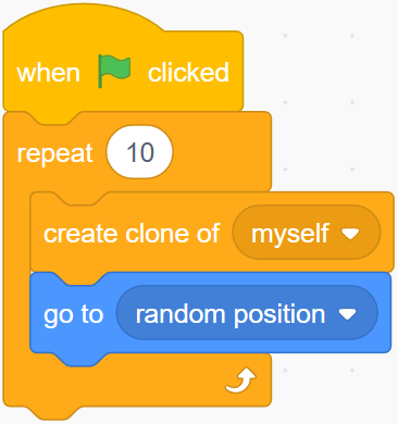

Créons plusieurs obstacles rochers pour rendre le jeu plus stimulant ! Nous utiliserons le clonage pour générer des rochers à des positions aléatoires sur la scène.

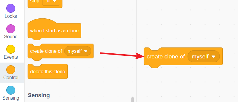

  1. Créez des clones de rocher en utilisant le bloc « create clone of myself ».
    ../_images/5_animate_clone.png
  2. Faites apparaître chaque clone à un emplacement aléatoire en ajoutant le bloc « go to random position ».
    ../_images/5_animate_clone_move.png

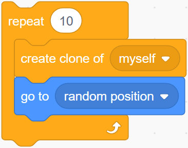

  3. Générez dix rochers en répétant la création de clones dix fois.
    ../_images/5_animate_clone_10.png
