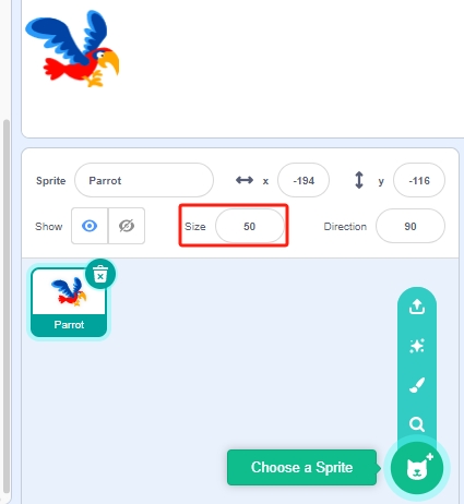

  • Supprimez le sprite par défaut et utilisez le bouton Choisir un sprite pour ajouter le sprite Parrot. Réglez sa taille à 50 % et positionnez-le dans le coin inférieur gauche.
    ../../_images/parrot_choose_parrot.png

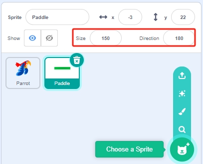

  • Ajoutez le sprite Paddle, réglez sa taille à 150 %, faites-le pivoter à 180 degrés et positionnez-le dans le coin supérieur droit.
    ../../_images/parrot_choose_paddle.png

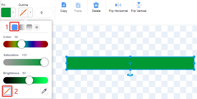

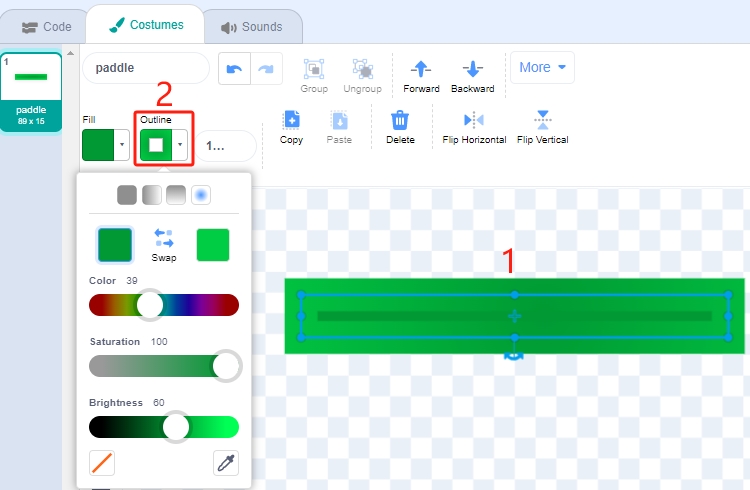

  • Allez dans l’onglet Costumes du sprite Paddle, sélectionnez le Paddle sur le canevas, puis cliquez sur l’outil Contour.
    ../../_images/parrot_set_parrot1.png
  • Changez l’effet de contour en mode remplissage complet et utilisez l’outil de suppression pour l’éliminer.
    ../../_images/parrot_set_parrot2.png

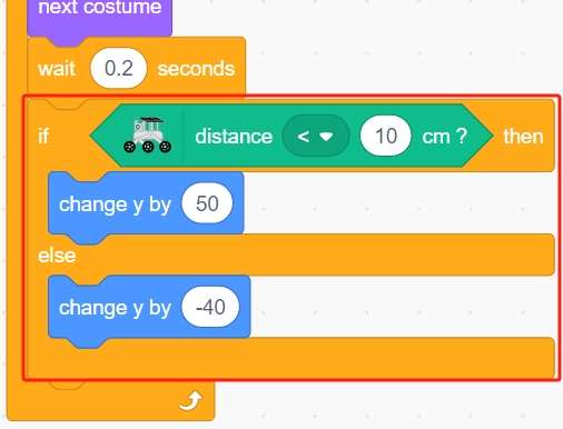

  • Si la distance de détection ultrasonique est inférieure à 10 cm, augmentez la coordonnée y de 50, faisant monter le Parrot. Sinon, diminuez la coordonnée y de 40, faisant descendre le Parrot.

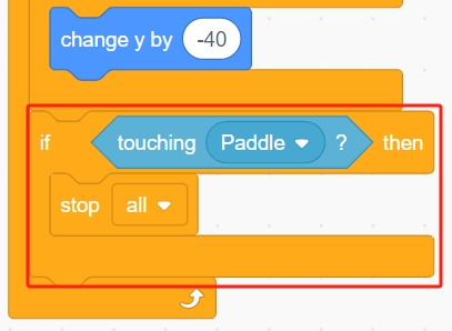

  • Si le sprite Parrot entre en contact avec le sprite Paddle, le jeu se termine et le script cesse de s’exécuter.
    ../../_images/parrot_script_parrot4.png

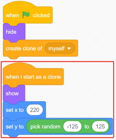

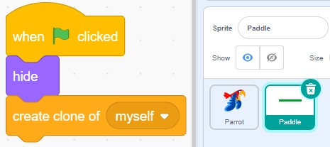

  • Masquez le sprite Paddle lorsque le drapeau vert est cliqué et créez simultanément un clone de lui-même. Le bloc create clone of contrôle ce processus de clonage.
    ../../_images/parrot_script_paddle1.png

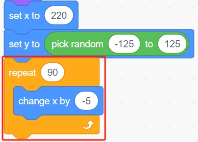

  • Définissez la position du clone avec la coordonnée x à 220 (tout à droite) et la coordonnée y aléatoirement entre -125 et 125.
    ../../_images/parrot_script_paddle2.png

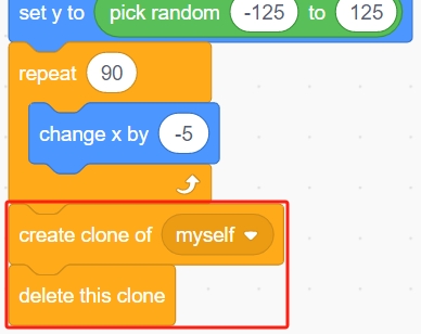

  • Utilisez le bloc [repeat] pour diminuer progressivement sa coordonnée x, faisant avancer le clone lentement de droite à gauche jusqu’à sa disparition.
    ../../_images/parrot_script_paddle3.png
  • Clonez à nouveau un nouveau sprite Paddle et supprimez le clone précédent.
    ../../_images/parrot_script_paddle4.png
