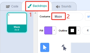

  • Cliquez sur Arrière-plans pour commencer à dessiner l’arrière-plan de la carte. Renommez d’abord l’arrière-plan en Maze.
    ../../_images/apple_open_backdrop.png

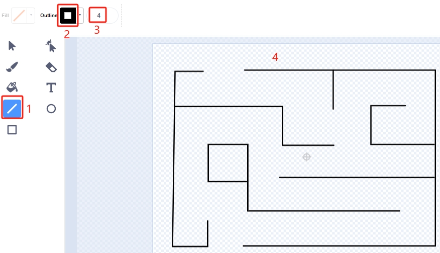

  • Utilisez l’outil Ligne, définissez la couleur sur noir, la largeur sur 4, et commencez à dessiner la carte. Vous pouvez concevoir votre carte selon vos idées ; elle n’a pas besoin d’être comme la mienne.
    ../../_images/apple_paint_bk_maze2.png

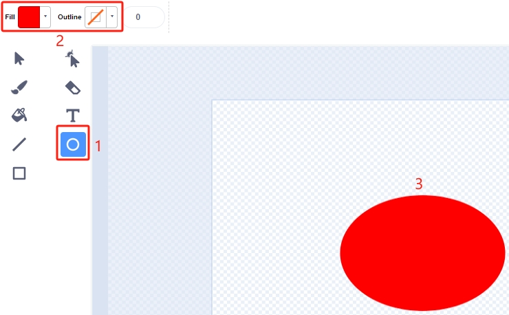

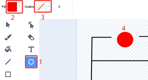

  • Maintenant, dessinez une pomme. Avec l’outil Cercle, dessinez une ellipse ou un cercle en rouge sans contour.
    ../../_images/apple_paint_bk_maze3.png

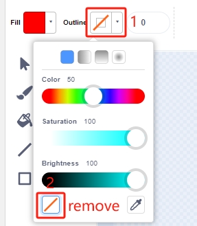

    Vous pouvez supprimer le contour en cliquant sur la fenêtre Contour, puis en utilisant l’outil Supprimer.
    ../../_images/apple_paint_bk_maze4.png

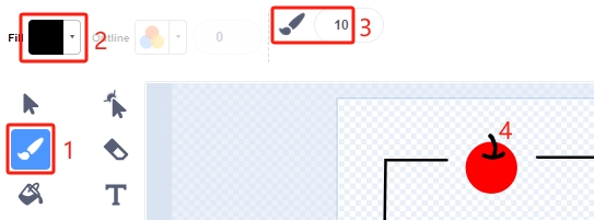

  • Sélectionnez l’outil Pinceau et choisissez une couleur et une largeur pour finir de dessiner la pomme.
    ../../_images/apple_paint_bk_maze5.png

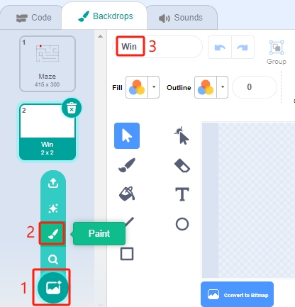

2. Dessiner l’arrière-plan Win
Maintenant, commencez à dessiner ; référez-vous aux étapes ci-dessous, ou dessinez votre arrière-plan selon votre créativité, en veillant à ce qu’il représente une victoire.
  • Cliquez sur le bouton pour ajouter un nouvel arrière-plan en bas, sélectionnez Dessiner et nommez cet arrière-plan Win.
    ../../_images/apple_paint_bk_win.png
  • Avec l’outil Cercle, dessinez une ellipse en rouge sans contour.
    ../../_images/apple_paint_bk_win2.png

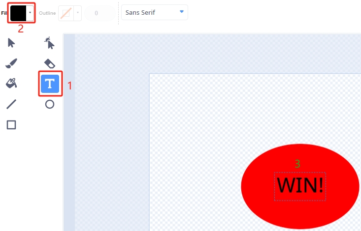

  • Ensuite, utilisez l’outil Texte pour écrire « GAGNÉ ! ». Définissez la couleur de police sur noir et ajustez la taille et la position du texte.
    ../../_images/apple_paint_bk_cus2.png

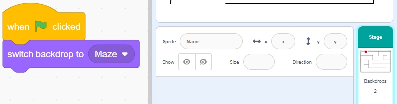

3. Programmer l’arrière-plan Maze
Assurez-vous que l’arrière-plan passe à Maze à chaque démarrage du jeu.
../../_images/apple_switch_backdrop.png

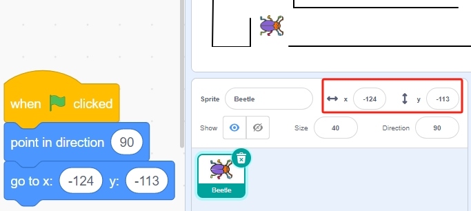

  • Placez le sprite Beetle à l’entrée de l’arrière-plan Maze, notez les valeurs de coordonnées x, y à ce point, et redimensionnez le sprite à 40 %.
    ../../_images/apple_place_sprite.png

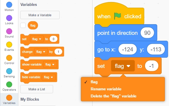

  • Lorsque le drapeau vert est cliqué, définissez l’angle du Beetle à 90 et la position à (-124, -113), ou utilisez les valeurs de coordonnées de votre placement.
    ../../_images/apple_point_in.png

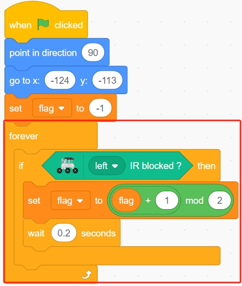

  • Créez la variable flag et définissez sa valeur initiale à -1.
    ../../_images/apple_vable_flag.png
Ensuite, dans le bloc [forever], utilisez quatre blocs [if] pour gérer différents scénarios.
  • Si le capteur infrarouge gauche est bloqué, utilisez le bloc mod pour basculer la variable flag entre 0 et 1 (en alternant entre 0 pour cette pression et 1 pour la suivante).
    ../../_images/apple_read_ir.png

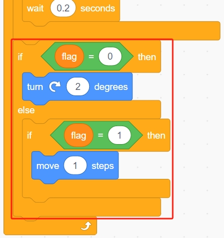

  • Si flag est 0 (infrarouge gauche bloqué), faites tourner le sprite Beetle dans le sens des aiguilles d’une montre. Si flag est 1 (infrarouge gauche bloqué à nouveau), le Beetle avance. Sinon, il continue de tourner dans le sens des aiguilles d’une montre.
    ../../_images/apple_read_flag.png

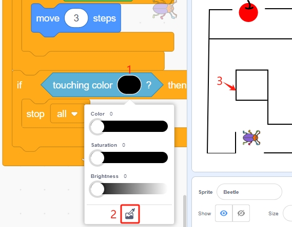

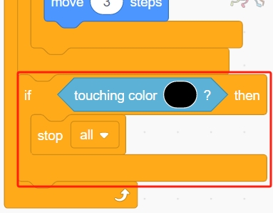

  • Si le sprite Beetle touche du noir (la ligne noire de l’arrière-plan Maze), le jeu se termine et le script s’arrête.
    ../../_images/apple_touch_black1.png
    Cliquez sur la zone de couleur dans le bloc [Touch color] et sélectionnez l’outil pipette pour prélever la couleur de la ligne noire sur la scène. Si vous choisissez un noir aléatoire, ce bloc [Touch color] ne fonctionnera pas correctement.
    ../../_images/apple_touch_black.png

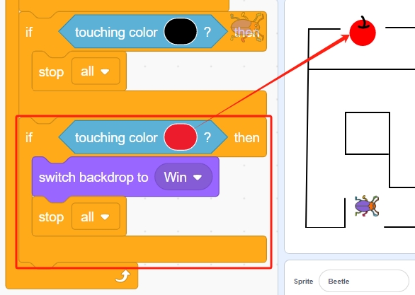

  • Si le Beetle touche du rouge (utilisez également l’outil pipette pour prélever la couleur rouge de la pomme), l’arrière-plan passe à Win, indiquant que le jeu est réussi, et le script s’arrête.
    ../../_images/apple_touch_red.png
