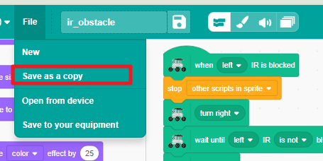

  3. Avant de faire des modifications, sauvegardons une copie pour ne pas perdre notre travail original. Cliquez sur « Enregistrer une copie ».
    ../_images/7_avoid_save_copy.png

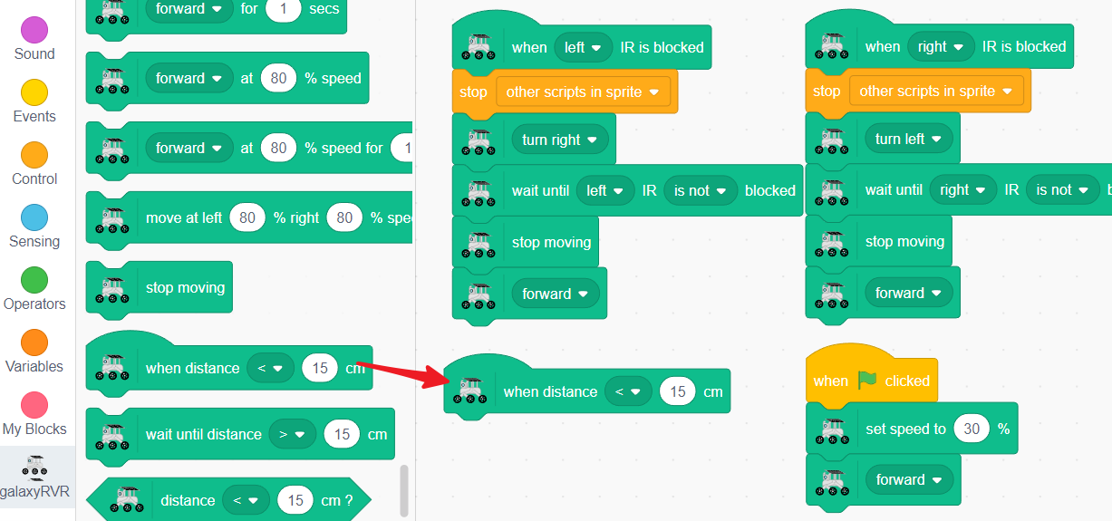

  5. Ajoutons maintenant notre capteur ultrasonique ! Glissez le bloc when distance < 15 cm. Ce sera notre « système d’alerte précoce » qui détecte les obstacles de plus loin.
    ../_images/7_avoid_when.png

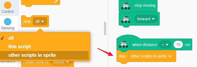

  6. Pour éviter toute confusion, nous ajouterons un bloc stop other scripts in sprite. Cela garantit que notre Rover ne suit qu’un seul ensemble d’instructions à la fois.
    ../_images/7_avoid_stop.png

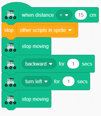

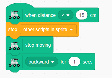

  7. Lorsque le capteur ultrasonique détecte quelque chose de proche, nous voulons que notre Rover recule jusqu’à une distance de sécurité.
    ../_images/7_avoid_backward.png
  8. Maintenant, nous devons nous écarter de l’obstacle. Le Rover tournera pendant une seconde – vous pouvez choisir un virage à gauche ou à droite !
    ../_images/7_avoid_turn.png

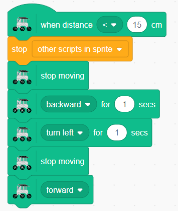

  9. Enfin, nous ordonnons au Rover de continuer à avancer sur sa nouvelle trajectoire.
    ../_images/7_avoid_go.png
