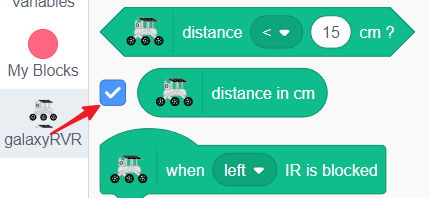

  1. Trouvez le bloc « distance en cm » dans la catégorie GalaxyRVR et cochez sa case.
    ../_images/6_ultrasonic_value.png

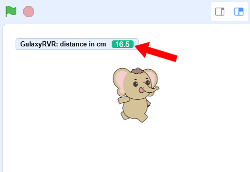

  2. La valeur mesurée par le capteur s’affichera alors en direct sur la scène.
    ../_images/6_ultrasonic_value2.png
  3. Passez votre main devant le capteur ultrasonique et regardez le nombre changer – il mesure la distance en centimètres !

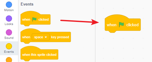

  1. Commencez par le bloc drapeau vert.
    ../_images/6_ultrasonic_flag.png

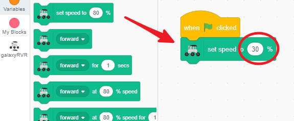

  2. Définissez une vitesse confortable (nous recommandons 30 %) pour les tests.
    ../_images/6_ultrasonic_speed.png

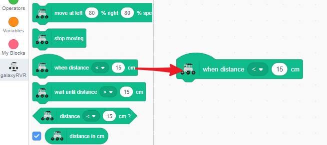

  4. Utilisez le bloc when distance < 15 cm pour détecter les obstacles proches.
    ../_images/6_ultrasonic_when.png

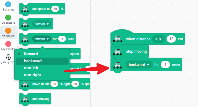

  5. Lorsqu’un objet s’approche trop près, faites arrêter le rover et reculer.
    ../_images/6_ultrasonic_backward.png

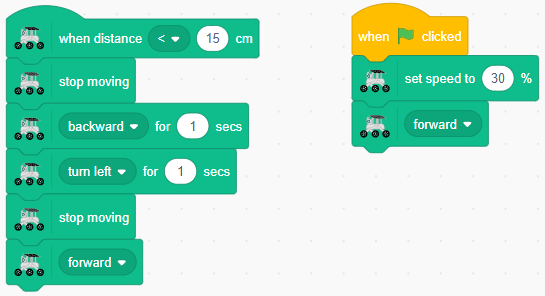

  7. Enfin, ordonnez-lui d’avancer à nouveau sur sa nouvelle trajectoire.
    ../_images/6_ultrasonic_forward_again.png
Placez maintenant votre GalaxyRVR au sol et regardez-le partir ! Il avancera jusqu’à détecter un obstacle, puis changera intelligemment de direction pour continuer son exploration.
