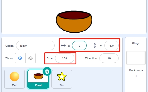

  • Positionnez le sprite Bowl au centre en bas de la scène et augmentez sa taille.
    ../../_images/ball_set_bowl.png

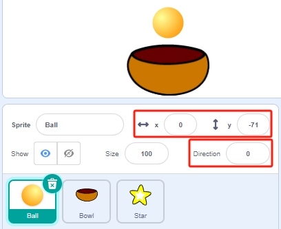

  • Placez le sprite Ball directement au-dessus du sprite Bowl, en définissant sa direction à 0 pour permettre un mouvement vertical.
    ../../_images/ball_set_ball.png

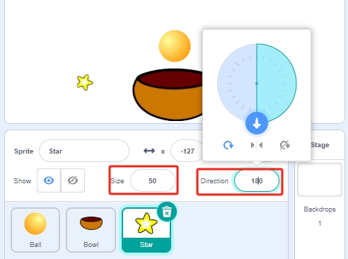

  • Ajustez la taille du sprite Star et définissez sa direction à 180 pour qu’il tombe vers le bas. Cela peut être modifié selon d’autres angles si vous préférez.
    ../../_images/ball_set_star.png

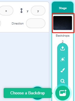

  • Ajoutez l’arrière-plan Stars pour plus d’ambiance.
    ../../_images/ball_select_backdrop.png

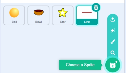

  • Ajoutez maintenant un sprite Line.
    ../../_images/ball_select_line.png

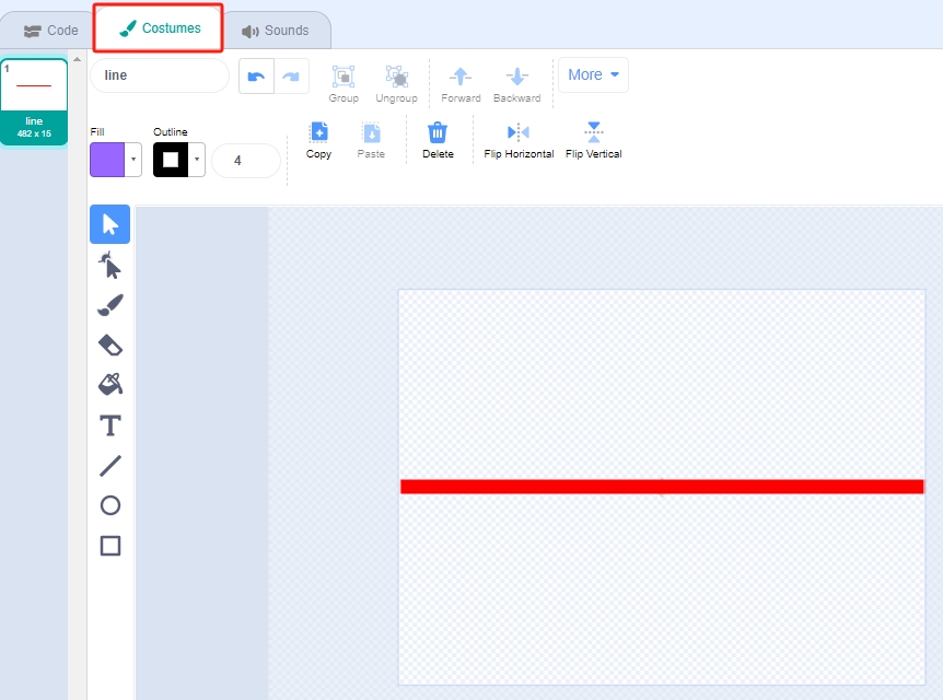

  • Allez dans l’onglet Costumes du sprite Line.
    ../../_images/ball_open_cos.png

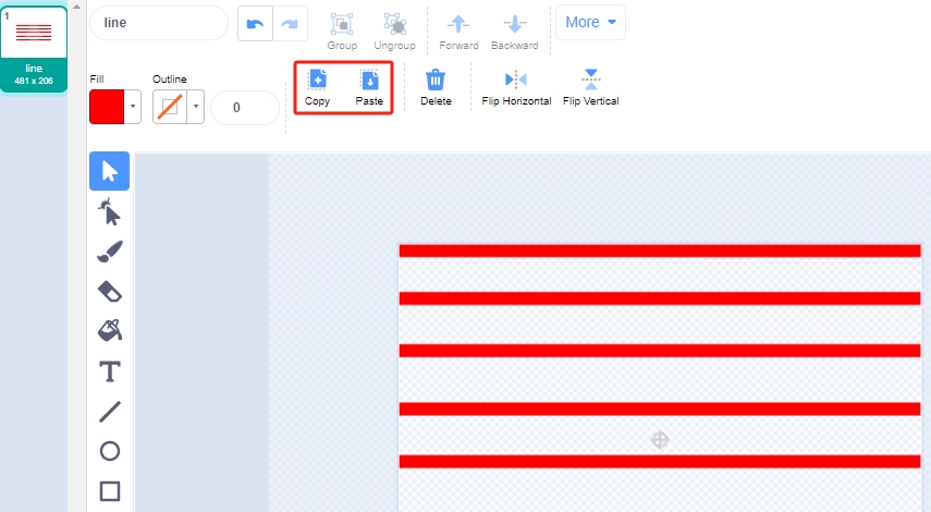

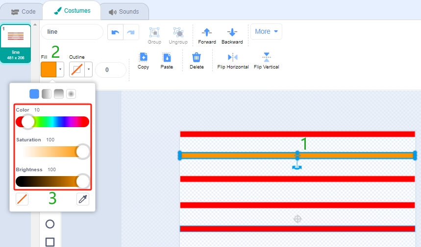

  • Réduisez légèrement la largeur de la ligne rouge sur le canevas, dupliquez-la quatre fois et alignez ces lignes.
    ../../_images/ball_copy_line.png

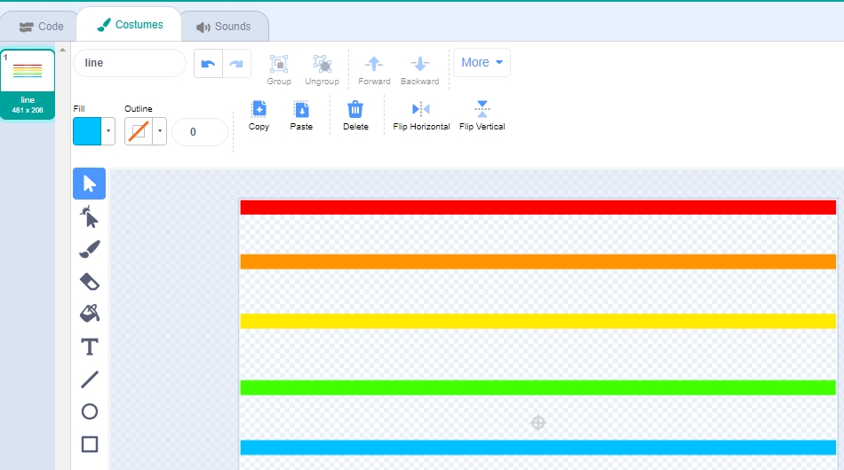

  • Colorez chaque ligne différemment. Sélectionnez une ligne, utilisez l’outil Remplissage et choisissez une couleur.
    ../../_images/ball_set_bk_color.png
  • Appliquez cette méthode pour colorer toutes les lignes.
    ../../_images/ball_select_line_color.png

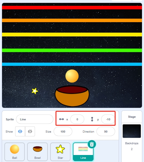

  • Revenez à la page Code et positionnez le sprite Line en haut de la scène.
    ../../_images/ball_line_position.png

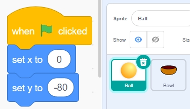

  • Lorsque le drapeau vert est cliqué, définissez la position initiale du sprite Ball.
    ../../_images/ball_script_ball1.png

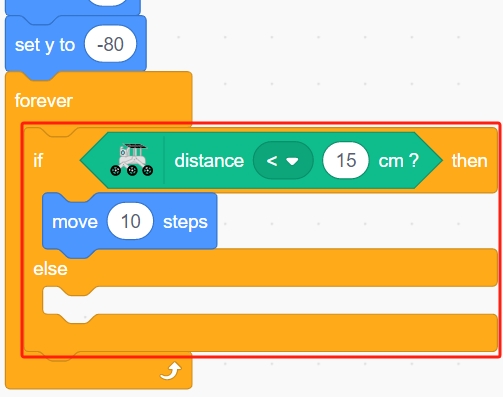

  • Utilisez un bloc [if else] pour vérifier si la distance est inférieure à 15. Si c’est vrai, déplacez le sprite Ball de 10 pas vers le haut, étant donné que sa direction est définie à 0.

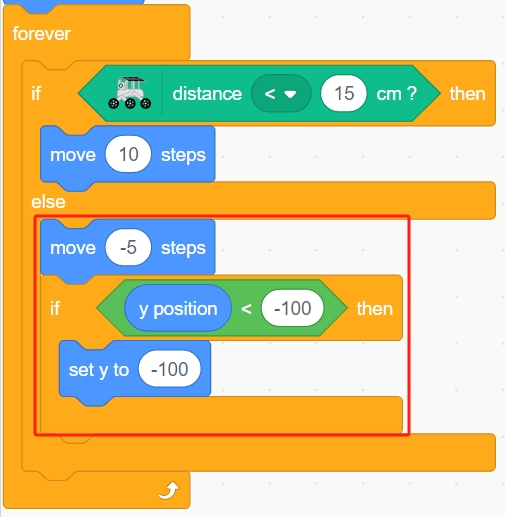

  • Sinon, laissez le sprite Ball tomber, en limitant sa coordonnée Y à un minimum de -100, ajustable pour donner l’impression qu’il atterrit sur le sprite Bowl.
    ../../_images/ball_script_ball4.png

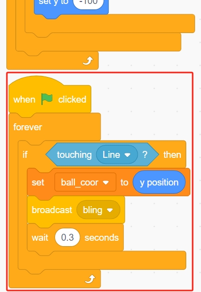

  • Programmez l’interaction où le sprite Ball, en touchant le sprite Line, enregistre sa position Y dans la variable ball_coor et diffuse un message bling.
    ../../_images/ball_script_ball5.png

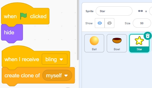

  • Masquez d’abord le sprite Star lorsque le drapeau vert est cliqué. À la réception du message Bling, clonez le sprite Star.
    ../../_images/ball_script_star1.png

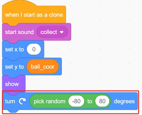

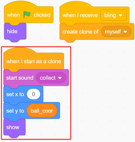

  • Définissez la position et les effets sonores du clone pour les synchroniser avec la position du sprite Ball.
    ../../_images/ball_script_star2.png

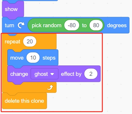

  • Faites-le pivoter aléatoirement entre -80 et 80 degrés.
    ../../_images/ball_script_star3.png
