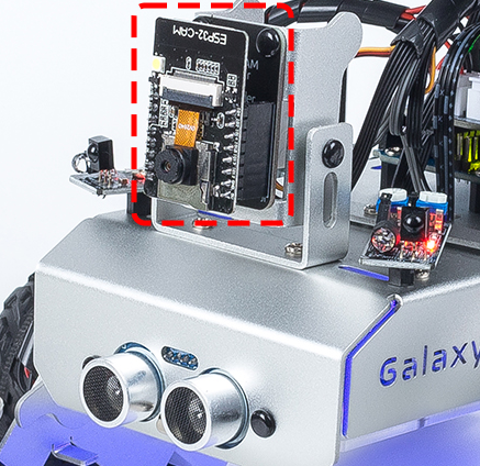

  • Lors de l’insertion de l’ESP32 CAM dans l’adaptateur de caméra, faites attention à son orientation. Il doit s’aligner correctement avec l’adaptateur ESP32.
