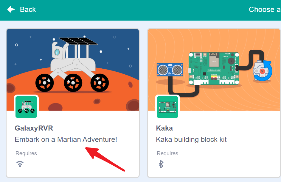

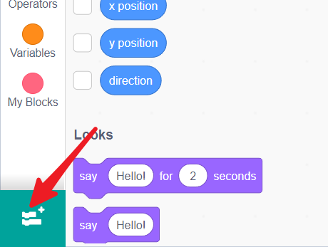

  5. Sélectionnez et chargez l’extension GalaxyRVR dans l’application.
    ../_images/connet_app_05.png

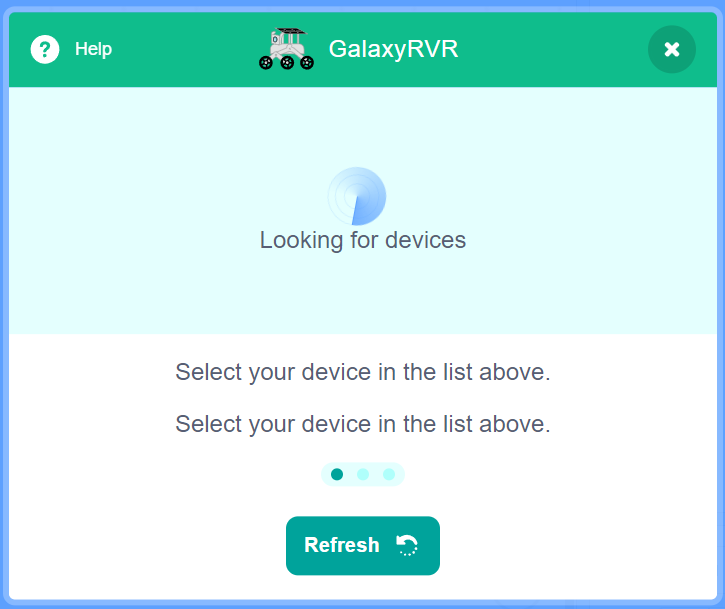

  6. L’application va automatiquement rechercher les appareils GalaxyRVR disponibles.
    ../_images/connet_app_06.png

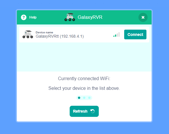

  7. Sélectionnez votre GalaxyRVR dans la liste pour vous connecter.
    ../_images/reconnect_2.png
    L’état de la connexion est indiqué par les voyants LED du GalaxyRVR :
    • Violet clignotant : Recherche de connexion
    • Éteint : Connecté et prêt

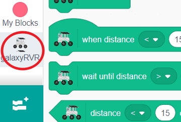

  1. Dans l’interface de codage, trouvez la catégorie dédiée GalaxyRVR contenant tous les blocs de contrôle du rover.
    ../_images/3_rvr_catego.png

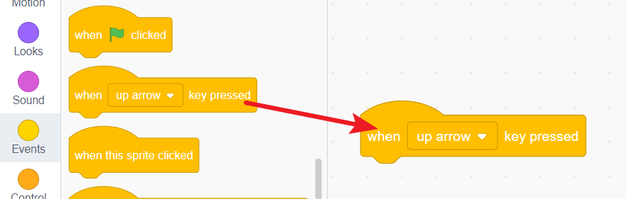

  2. Bien que nous utilisions généralement le drapeau vert pour lancer les programmes, il existe d’autres façons de déclencher des actions. Trouvez le bloc when up arrow key pressed dans la catégorie Événements – il exécutera du code chaque fois que vous appuierez sur cette touche spécifique.
    ../_images/3_rvr_when_arrow.png

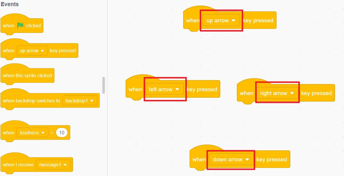

  3. Créez quatre blocs d’événement – un pour chaque direction (haut, bas, gauche, droite). Cela constituera la base du système de contrôle de votre rover.
    ../_images/3_rvr_4_arrow.png

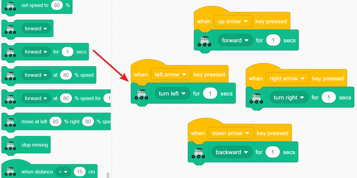

  4. Complétez maintenant chaque bloc d’événement avec la commande de mouvement correspondante :
    • Flèche haut → Avancer
    • Flèche bas → Reculer
    • Flèche gauche → Tourner à gauche
    • Flèche droite → Tourner à droite
    ../_images/3_rvr_4_dir.png

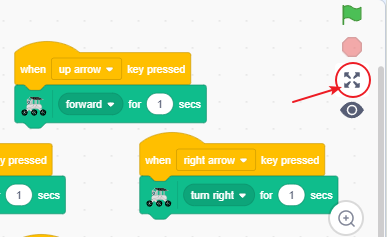

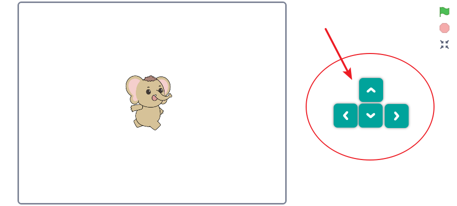

  5. Cliquez sur le bouton d’expansion de la scène pour passer en mode de contrôle complet.
    ../_images/3_rvr_stage.png
  6. Vous verrez maintenant une scène agrandie avec des touches directionnelles virtuelles. Appuyez sur ces touches et regardez comment vous contrôlez directement les mouvements de votre GalaxyRVR en temps réel !
    ../_images/3_rvr_stage2.png

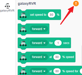

Blocs de contrôle des mouvements
  • Contrôle de la direction de base
    Contrôle la direction du mouvement du GalaxyRVR. Utilisez le menu déroulant pour sélectionner avancer, reculer, tourner à gauche ou tourner à droite.
    ../_images/move_forward.png
  • Réglage de la vitesse
    Définit la vitesse de déplacement du GalaxyRVR. Note : Ce bloc définit uniquement la vitesse et ne déclenche pas le mouvement par lui-même.
    ../_images/move_set_speed.png
