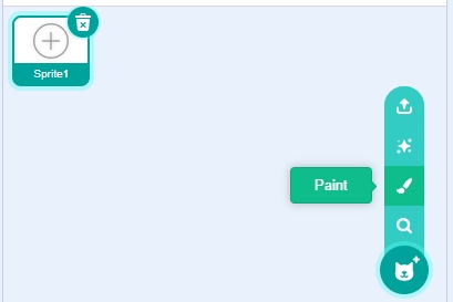

  • Supprimez le sprite par défaut, sélectionnez le bouton Sprite, puis cliquez sur Dessiner.

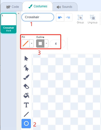

  • Allez dans l’onglet Costumes. Utilisez l’outil Cercle, supprimez la couleur de remplissage et définissez la couleur et la largeur du contour.
    ../../_images/shooting_paint_cross1.png

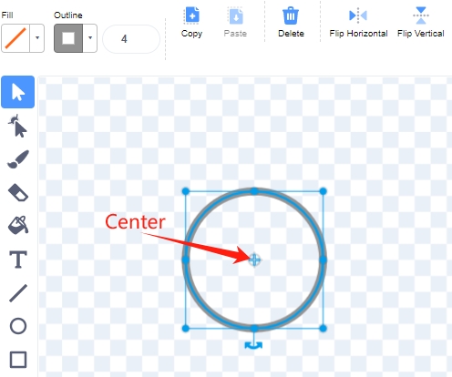

  • Dessinez un cercle avec l’outil Cercle. Après l’avoir dessiné, utilisez l’outil Sélection pour aligner le centre du cercle avec le centre du canevas.
    ../../_images/shooting_paint_cross2.png

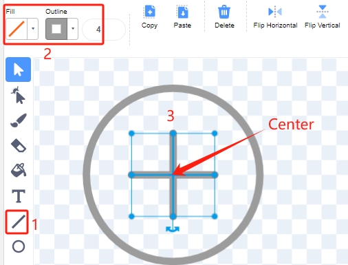

  • Avec l’outil Ligne, dessinez une croix à l’intérieur du cercle.

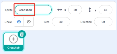

  • Enfin, revenez à la page Code et renommez le sprite « Crosshair ».

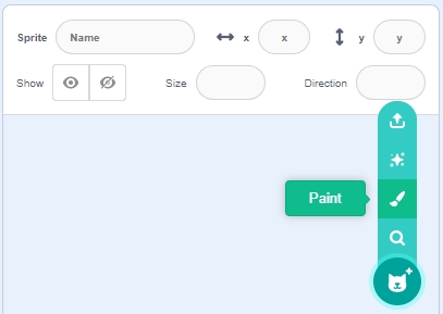

  • De même, sélectionnez le bouton Sprite et cliquez sur Dessiner.
    ../../_images/shooting_paint_target1.png

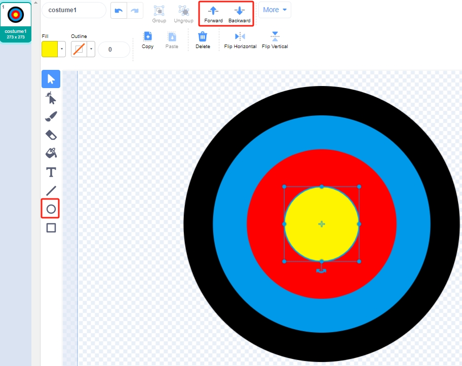

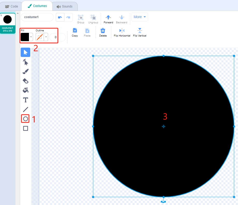

  • Entrez dans l’onglet Costumes. Utilisez l’outil Cercle, choisissez une couleur noire, supprimez le contour et dessinez un grand cercle.
    ../../_images/shooting_paint_target3.png
  • Dessinez d’autres cercles avec la même méthode, chacun d’une couleur différente. Ajustez la position des cercles superposés à l’aide de l’outil Avancer ou Reculer pour vous assurer que les origines de tous les cercles sont alignées avec le centre du canevas.
    ../../_images/shooting_paint_target4.png

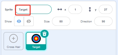

  • Revenez à la page Code et renommez ce sprite « Target ».
    ../../_images/shooting_paint_target5.png

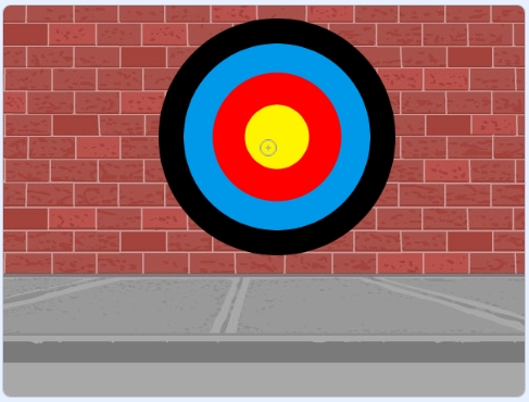

3. Ajouter un arrière-plan

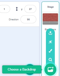

  • Ajoutez un arrière-plan approprié, de préférence peu coloré et qui ne correspond pas aux couleurs du sprite Target. J’ai choisi l’arrière-plan Wall1.
    ../../_images/shooting_choose_backdrop.png
  • Ajustez les positions et les tailles des sprites Target et Crosshair.
    • Assurez-vous que le sprite Crosshair est au-dessus du sprite Target en déplaçant d’abord le sprite Target, puis le Crosshair.
    • Le Crosshair doit être plus petit que l’espace entre les anneaux de couleur du sprite Target.
    ../../_images/shooting_choose_backdrop1.png

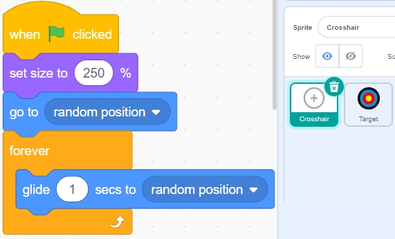

  • Randomisez la position et la taille du sprite Crosshair, lui permettant de se déplacer de manière imprévisible.

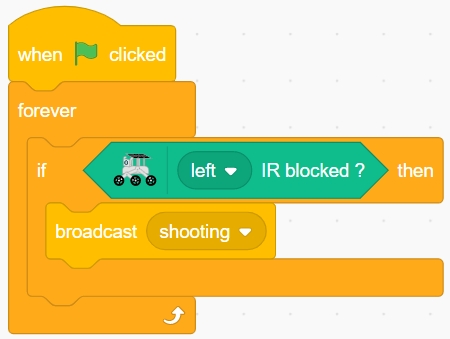

  • Lorsque le module anti-obstacle gauche est bloqué, un message est diffusé – shooting.
    ../../_images/shooting_script_cross1.png

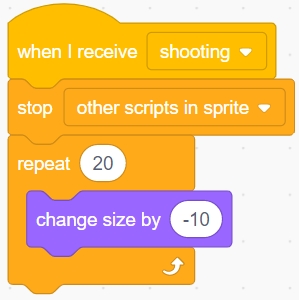

  • Lorsque le message shooting est reçu, le sprite s’arrête de bouger et rétrécit progressivement, simulant le tir d’une balle.

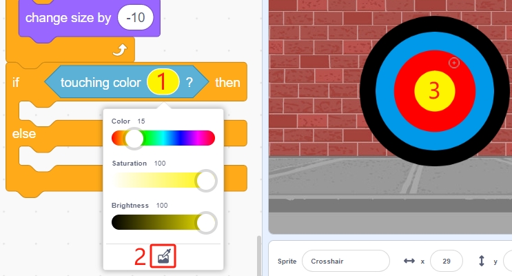

  • Utilisez le bloc [Touch color ()] pour déterminer la position du tir.
    ../../_images/shooting_script_cross3.png

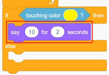

  • Attribuez un score de 10 si le tir atterrit dans le cercle jaune.
    ../../_images/shooting_script_cross4.png

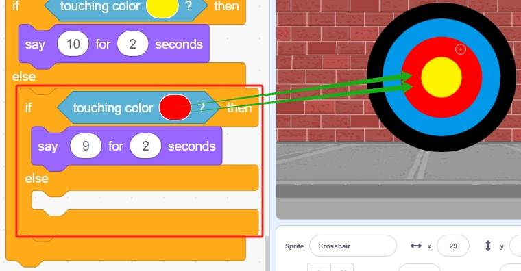

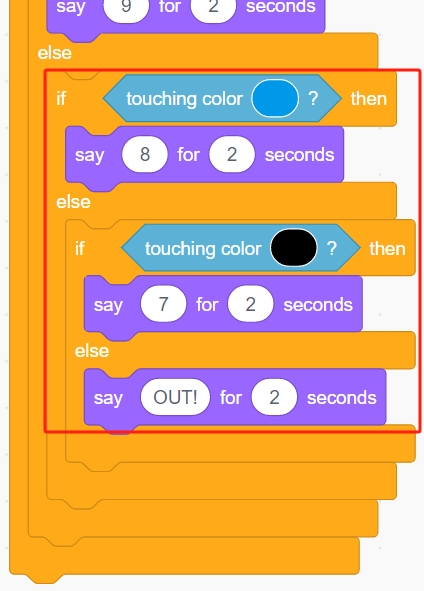

  • Attribuez un score de 9 si le tir atterrit dans le cercle rouge. De même, utilisez le bloc [Touch color ()] pour faire correspondre la couleur du cercle rouge.
    ../../_images/shooting_script_cross5.png
  • Utilisez la même méthode pour confirmer l’atterrissage de la balle. Si elle n’atterrit pas sur le sprite Target, cela indique un tir manqué.
    ../../_images/shooting_script_cross6.png
