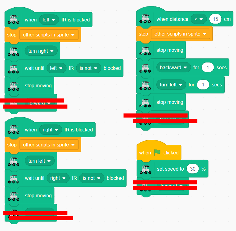

  5. Supprimez les blocs « avancer » à la fin de chaque événement de capteur. Notre suiveur doit s’arrêter et attendre après chaque action.
    ../_images/8_follow_save_remove_forward.png

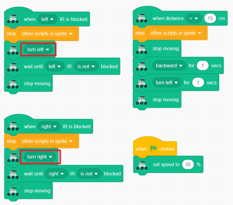

  6. Maintenant, reprogrammons les capteurs IR ! Inversez les directions de rotation pour que le rover tourne VERS la cible au lieu de s’en éloigner.
    ../_images/8_follow_save_re_turn.png

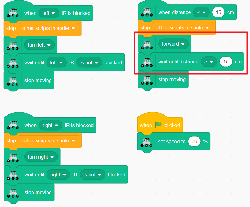

  7. Enfin, modifiez le comportement du capteur ultrasonique. Au lieu de reculer, faites-le AVANCER lorsqu’il détecte une cible devant lui.
    ../_images/8_follow_save_re_ultra.png
Incroyable ! Votre GalaxyRVR est maintenant votre partenaire d’exploration martienne. Testez-le :
