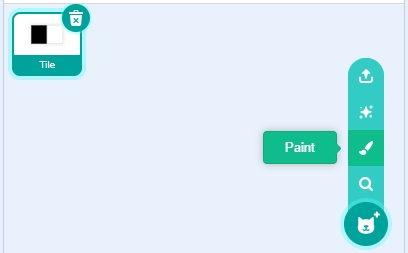

  • Supprimez le sprite par défaut, appuyez sur l’icône Ajouter un sprite, sélectionnez Dessiner.

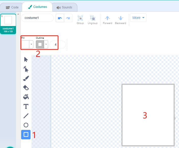

  • Ensuite, allez dans l’onglet Costumes et utilisez l’outil Rectangle pour dessiner un rectangle avec une bordure grise et un remplissage blanc.
    ../../_images/tile_paint_tile2.png

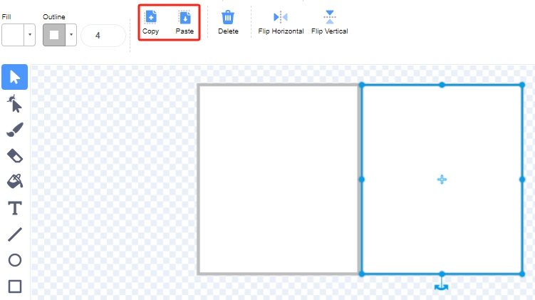

  • Sélectionnez le rectangle et cliquez sur Copier -> Coller pour créer un rectangle identique, puis placez les deux rectangles côte à côte.
    ../../_images/tile_paint_tile3.png

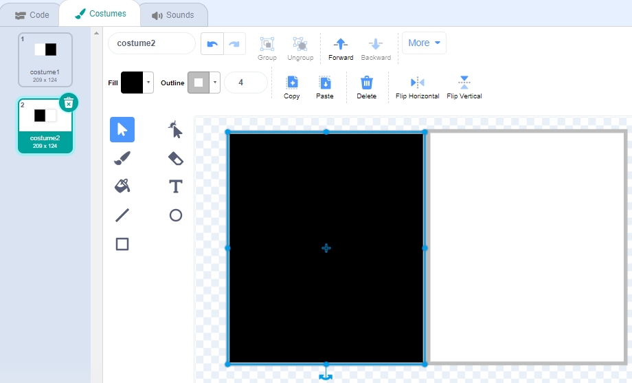

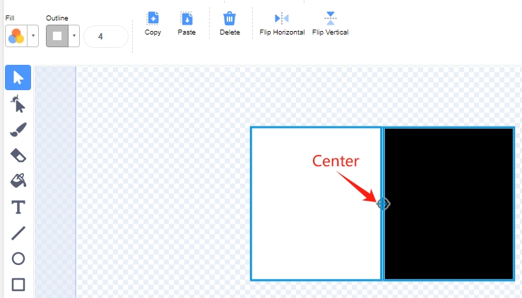

  • Sélectionnez l’un des rectangles et choisissez une couleur de remplissage noire.
    ../../_images/tile_paint_tile4.png
  • Sélectionnez maintenant les deux rectangles et déplacez-les de sorte que leurs points centraux correspondent au centre du canevas.
    ../../_images/tile_paint_tile5.png
  • Dupliquez costume1, en alternant les couleurs de remplissage des deux rectangles. Par exemple, la couleur de remplissage de costume1 est blanche à gauche et noire à droite, et la couleur de remplissage de costume2 est noire à gauche et blanche à droite.
    ../../_images/tile_paint_tile6.png

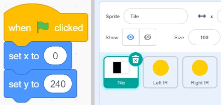

  • D’abord, définissez la position initiale du sprite Tile pour qu’il soit en haut de la scène.
    ../../_images/tile_script_tile1.png

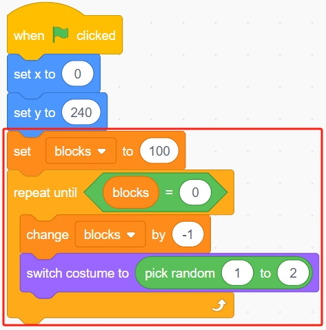

  • Créez une variable - blocks et donnez-lui une valeur initiale pour déterminer le nombre de fois que le sprite Tile apparaîtra. Utilisez le bloc [repeat until] pour faire diminuer progressivement la variable blocks jusqu’à ce qu’elle atteigne 0. Pendant ce temps, faites changer aléatoirement de costume au sprite Tile. Après avoir cliqué sur le drapeau vert, vous verrez le sprite Tile changer rapidement de costume sur la scène.
    ../../_images/tile_script_tile2.png

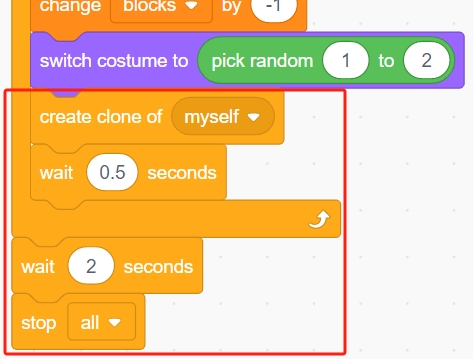

  • Créez des clones du sprite Tile pendant que la variable blocks diminue, et arrêtez le script lorsque blocks atteint 0. Deux blocs [wait () seconds] sont utilisés ici : le premier pour limiter l’intervalle entre les clones de Tile et le second pour laisser le temps à la variable blocks de diminuer jusqu’à 0 sans arrêter immédiatement le programme, donnant au dernier sprite tuile suffisamment de temps pour se déplacer.

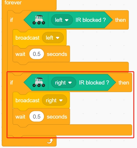

Dans l’arrière-plan, lisez les valeurs des 2 modules IR et effectuez les actions correspondantes.

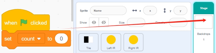

  • Lorsque le drapeau vert est cliqué, définissez la variable count à 0.
    ../../_images/tile_script_backdrop.png

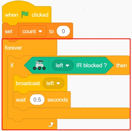

  • Si le module anti-obstacle IR gauche détecte votre main, diffusez un message - left.
    ../../_images/tile_script_backdrop1.png
  • Si le module anti-obstacle IR droit détecte votre main, diffusez un message - right.
    ../../_images/tile_script_backdrop2.png

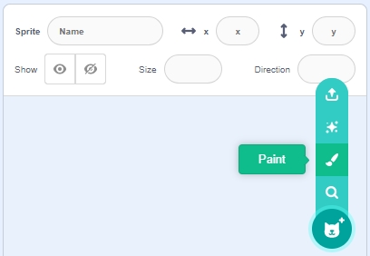

  • Encore une fois, appuyez sur l’icône Ajouter un sprite et sélectionnez Dessiner.
    ../../_images/tile_paint_ir1.png

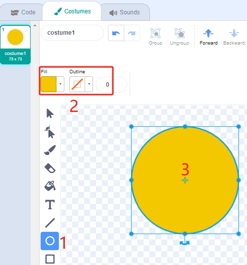

  • Allez dans l’onglet Costumes, sélectionnez la couleur de remplissage (n’importe quelle couleur sauf noir et blanc) et dessinez un cercle.

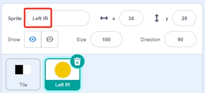

  • Revenez à la page Code et nommez le sprite Left IR.

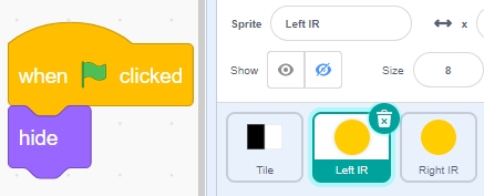

  • Maintenant, commencez à programmer le sprite Left IR. Lorsque le drapeau vert est cliqué, masquez d’abord le sprite.

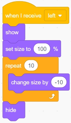

  • Lorsque le message - left est reçu (le module récepteur IR gauche détecte un obstacle), affichez le sprite, définissez sa taille à 100 %, puis réduisez-la par intervalles de 10 à l’aide d’un bloc [Repeat] avant de le masquer à nouveau. Cela donne au sprite un effet d’expansion et de contraction.
    ../../_images/tile_script_ir2.png

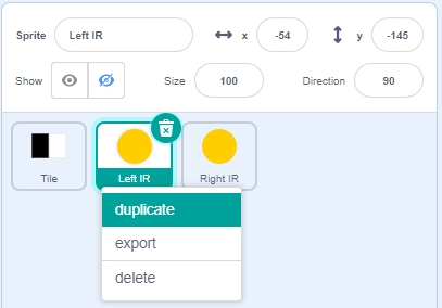

  • Maintenant, dupliquez le sprite Left IR et renommez-le Right IR.
    ../../_images/tile_paint_ir4.png

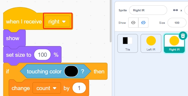

  • Modifiez ensuite le message reçu en - right.
    ../../_images/tile_script_ir5.png

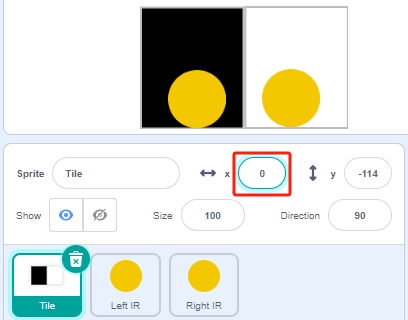

  • Maintenant, ajustez les positions et les tailles des trois sprites.
    • Faites glisser le sprite Tile en bas de la scène et réglez sa position x à 0.
    • Déplacez le sprite Left IR dans le cadre gauche. Vous devez aller dans l’onglet Costumes pour réduire la taille du sprite à seulement 50 % de la taille du cadre.
    • De même, déplacez le sprite Right IR dans le cadre droit. Vous devez aller dans l’onglet Costumes pour réduire la taille du sprite à seulement 50 % de la taille du cadre.
    • Assurez-vous que les sprites Left IR et Right IR sont au-dessus du sprite Tile.
    ../../_images/tile_paint_ir5.png
  • Maintenant, toute la programmation est terminée, et vous pouvez cliquer sur le drapeau vert pour exécuter le script.
